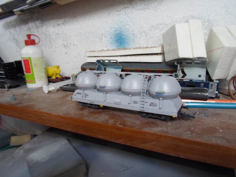

vernice timoni un po' di particolari decals ed ecco il carro finito
SAM_2653.JPG [ 100.21 KiB | Osservato 8988 volte ]

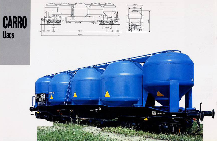

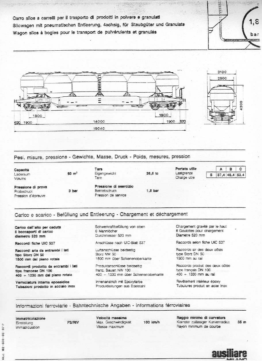

Ora restando in tema ho bisogno del vostro aiuto.
sto cercando foto ,disegni e altro di questo carro per tentare una costruzione
a759ccafc22ef515d39600209e1fbe89718e6923.jpg [ 109.43 KiB | Osservato 8988 volte ]
grazie a tutti
Tiziano

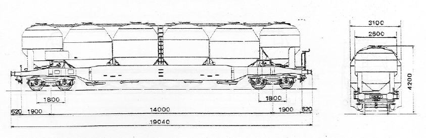

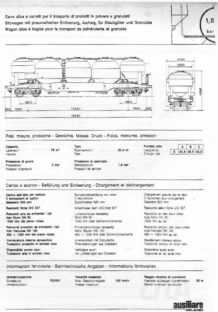

Trovato ....
Uacs_Ausiliare_5pere.jpg [ 186.49 KiB | Osservato 8870 volte ]
Uacs_Ausiliare_5pere_v2.jpg [ 139.84 KiB | Osservato 8870 volte ]
Buon lavoro
Ciao Santino
PS: ora mi aspetto un bel reportage passo/passo :wink:
PS2: Ho sbagliato a rinominare la scansione ...le pere sono 6 come da tua foto.

waw grazie non ci speravo proprio nei disegni
grazie e ancora grazie

 Oggetto del messaggio: Re: lavoretti vari e movimento di manine : Modellismo Popola
MessaggioInviato: lunedì 30 aprile 2018, 11:07
Messaggi: 2195
Come probabilmente già saprai del carro Uacs esiste anche la versione a 5 "pere":
http://www.trenomania.org/fotogallery// ... 1149&pos=1
Questa versione fece in tempo a ricevere anche i loghi VTG...
MessaggioInviato: lunedì 30 aprile 2018, 18:23
Messaggi: 800
Cavolo non ci avevo fatto caso
e si effettivamente ce ne sono a 6 e a 5 pere
caspita e adesso? :?:
di quanto e' più corto quello con 5 pere?

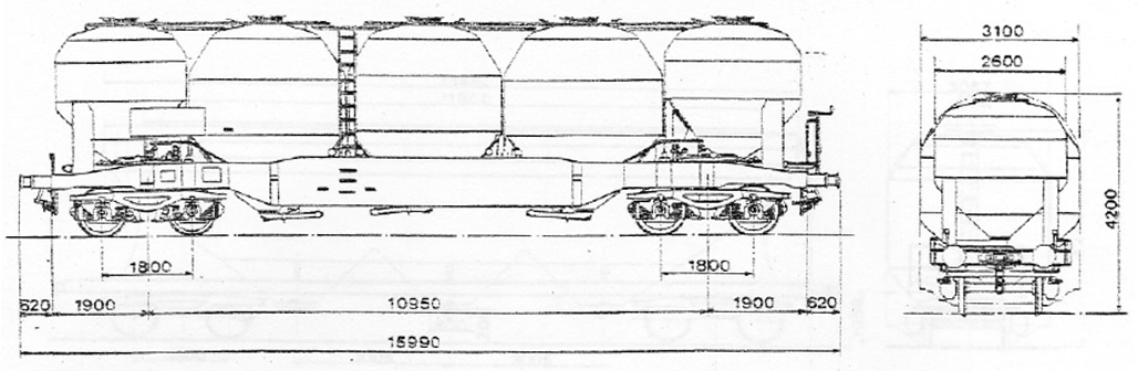

Ad intuito ti risponderei lo spazio occupato da una pera centrale .... Ma dammi il tempo di controllare se ho i disegni anche di quello ...

Trovati ....
Uacs_Ausiliare_5pere.jpg [ 202.49 KiB | Osservato 8446 volte ]
Uacs_Ausiliare_5pere_v2.jpg [ 187.18 KiB | Osservato 8446 volte ]
MessaggioInviato: lunedì 30 aprile 2018, 22:59
Nome: Santino Toscano
Messaggi: 1972
Ogni tanto l'intuito funziona (cm+cm-) .... 15990+3100=19090
:wink:

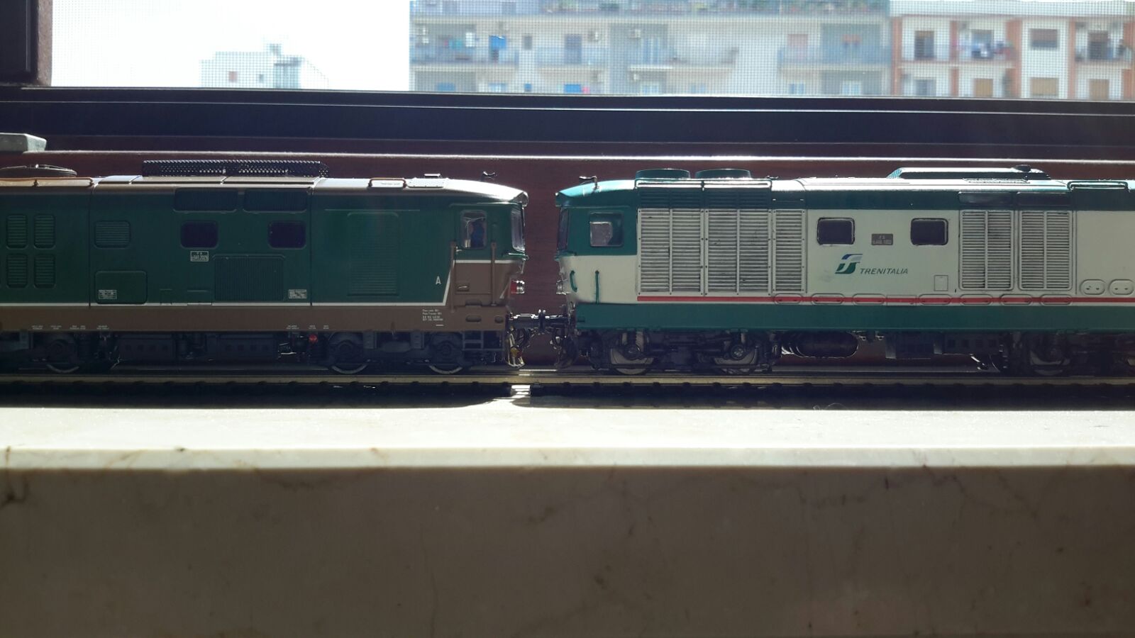

MessaggioInviato: martedì 1 maggio 2018, 13:52
Iscritto il: lunedì 12 marzo 2018, 14:56
Messaggi: 62

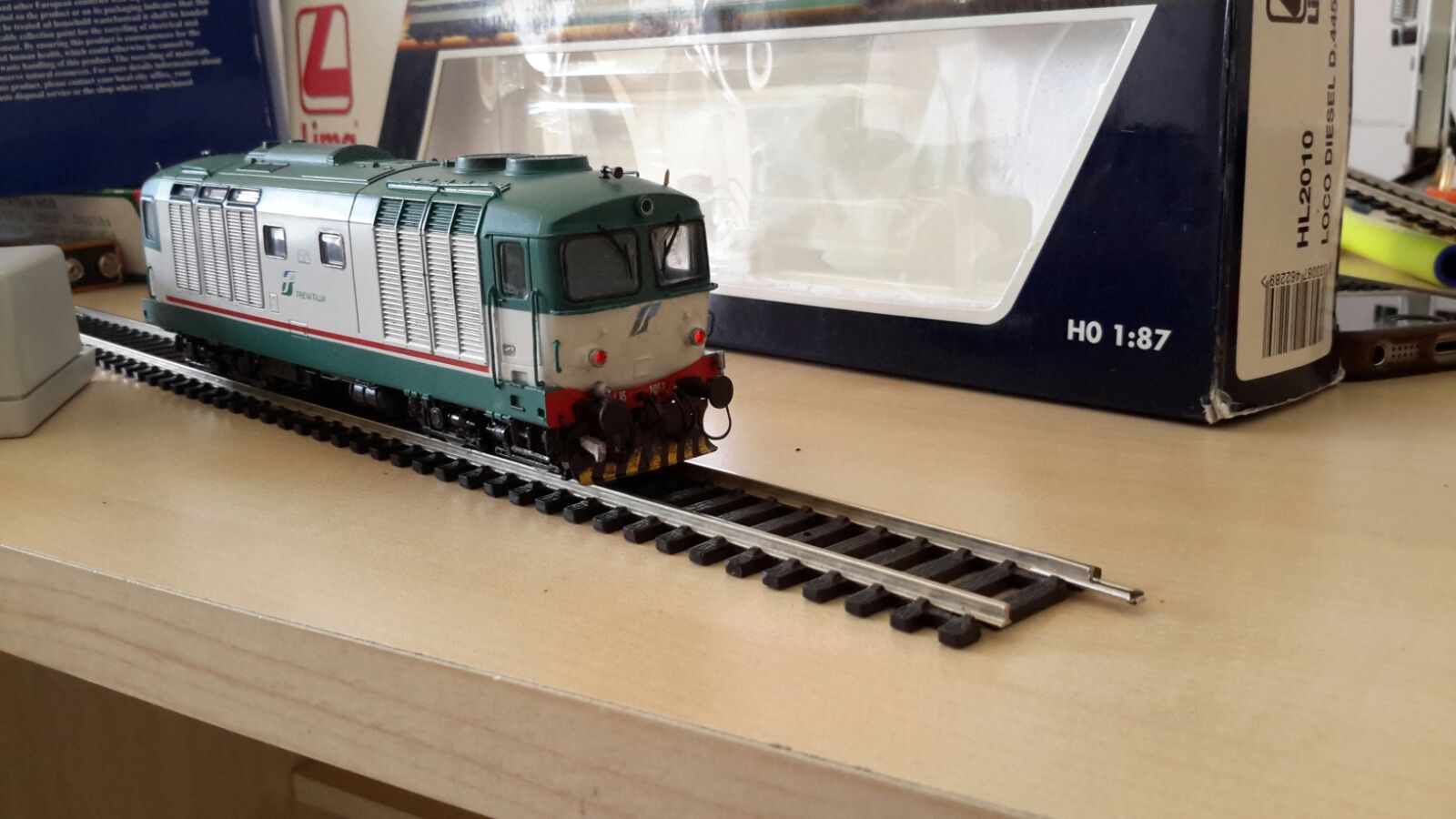

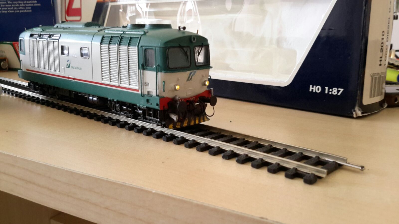

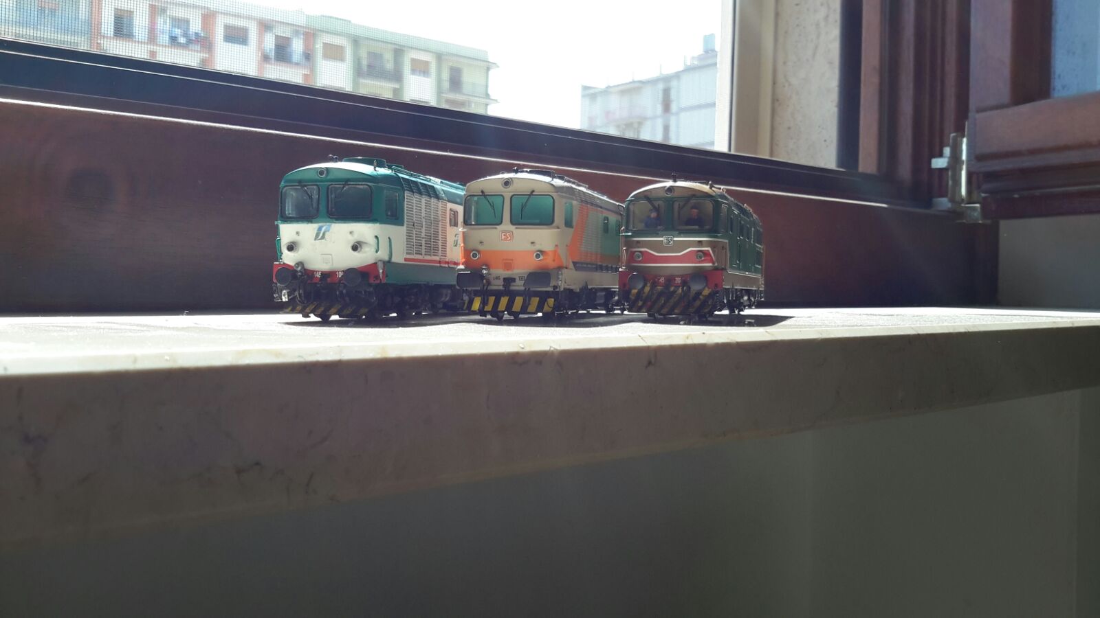

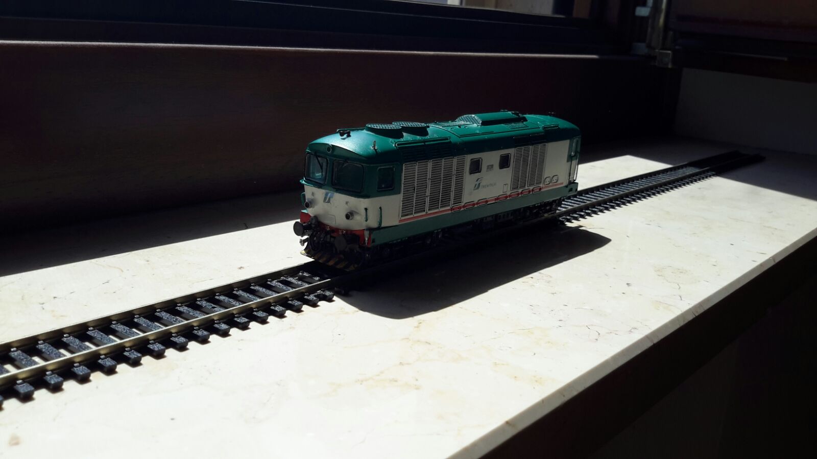

Elaborazione D445 1052 xmpr lima-Hornby HL2010:
-aggiornamento dell’elettronica con pcb almrose;
-aggiunta di vomere, prese varie, mancorrenti, ghiere, tergicristalli, scalette e trombe;
-leggerissima sporcatura e sbiaditura.
Dario :D 8)

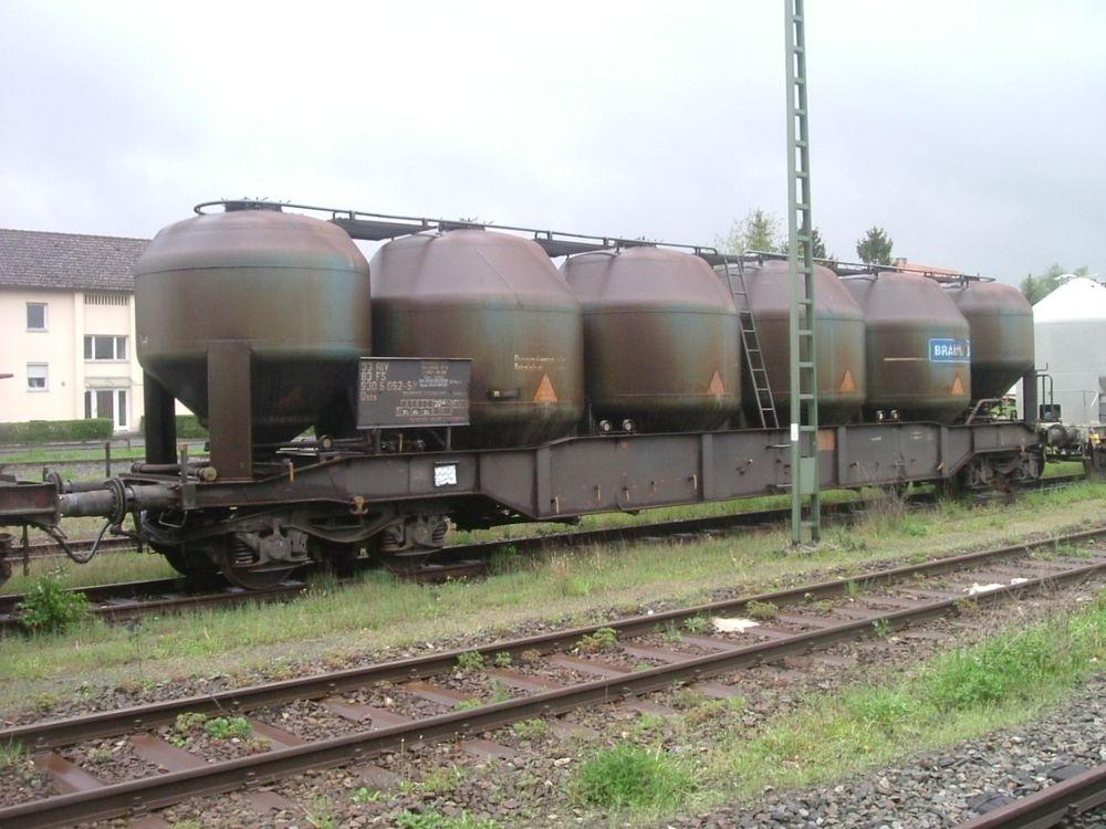

Trovato anche nella colorazione originale quando apparteneva alla società privata "AUSILIARE" ...
YAFSS_178.jpg [ 238.9 KiB | Osservato 8223 volte ]
... ciao

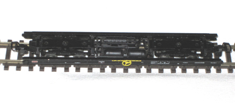

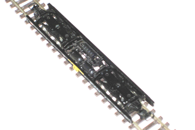

La prossima volta uso un lenzuolo blu come sfondo... :roll:
Avevo detto di essere riuscito a portare il Rollwagen di Liliput in H0e alla H0m.
Ecco due foto (un po' oscene causa lo sfondo bianco).
Commento file: Rollwagen da H0e a H0m
RollwagenH0m1.jpg [ 61.22 KiB | Osservato 8118 volte ]
RollwagenH0m2.jpg [ 68.69 KiB | Osservato 8118 volte ]
