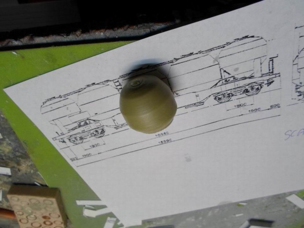

Primi passi
SAM_2686.JPG [ 91.74 KiB | Osservato 6868 volte ]
continua.......

Con che sistema crei le "pere"? Quando ci avevo studiato era stato il principale problema che mi aveva fermato...

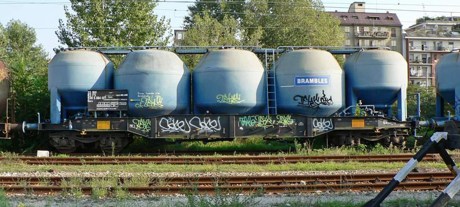

Per una riproduzione perfetta fai attenzione che la pera centrale (sulla versione da 5) o le due centrali (sulla versione da 6) sono leggermente diverse da quelle attigue, probabilmente per adattarsi al diverso spessore del telaio.
Si nota meglio nella vista laterale (foto tratta da Trainzitaliafoto):
carro_tipo_Uacs_modified_smaller.jpg [ 166.18 KiB | Osservato 6810 volte ]

le pere le faccio con un sistema molto barbaro
faccio i cerchi di platica di diverso diametro li impilo , li incollo li stucco e poi li carteggio
una volta che e' tutto a posto li clono
non avevo notato che la centrale e' più corta
grazie

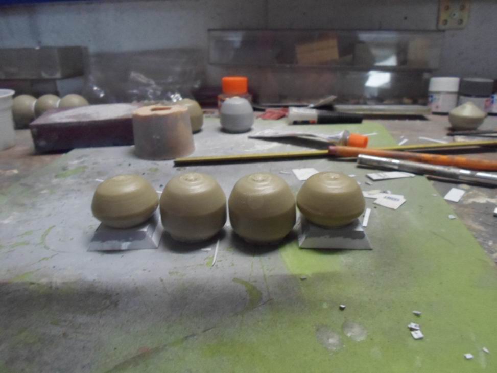

la pera era gia pronta per un altro carro. infatti e' leggermente diversa
SAM_2702.JPG [ 92.43 KiB | Osservato 6682 volte ]

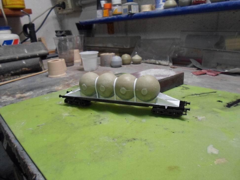

Un altro carro sta prendendo forma.il carro con le palle
SAM_2708.JPG [ 95.61 KiB | Osservato 6682 volte ]

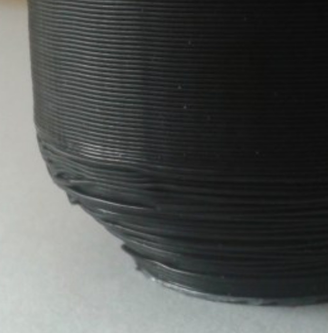

Una domanda tecnica per Dspx.
Al di là della risoluzione adottata, per quale motivo nella parte inferiore le stampate non sono regolari?
Saluti.
IMG_20180506_081438.jpg [ 65.05 KiB | Osservato 6640 volte ]

Perchè ho stampato a una velocità di 120 mm/s e i layer erano da 0,3 mm. Questi errori di stampa sono normali nelle stampe rapide a bassa risoluzione perchè il filamento viene depositato alla buona... il fine non è avere un oggetto "da usare" ma averne uno "da valutare nelle forme". Nelle stampe ad alta risoluzione non si superano mai i 25-30 mm/s e 0,1 mm proprio per evitare che il filamento non si depositi male.
Per fare un paragone, questo è lo stesso oggetto stampato a 25 mm/s layer 0,1 (e si può ancora migliorare) come vedi sono spariti molti difetti e con una leggera seppiata con carta vetrata per carrozieri è pronto per essere verniciato. Ovviamente non si può avere la risoluzione di una stampa 3d a resina che restituisce un oggetto pressochè perfetto ma bisogna anche calcolare che il costo della stampante a filamento che ho usato e 250 euro...x una stampante a resina si parte da 2000 euro in sù. :wink:
Per la cronaca ci sono volute circa 2 ore per la stampa contro i 15 minuti della prima!

despx non vorrei sbagliarmi ma a livello costruttivo, e sopratutto in contenitori come cisterne per liquidi o materiali come polveri ed affini si tende ad evitare bordi in cui possa fermarsi del materiale. quindi quelle che tu pensi siano incastrate secondo me son solo cordoli di saldatura.
Poi magari mi sbaglio io.
