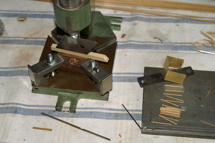

Il bilanciere in foto , (anche se non si vede tutto , non sono a casa ed ho solo questa immagine) è il " capolavoro " dell' esame di terza dell' Istituto Tecnico Professionale , di circa 45 anni fa …. aggiustaggio , tornitura , fresatura , rettifica , saldatura e trattamenti termici
Già pensavo ad usi modellistici :mrgreen: :mrgreen: in questo caso è attrezzato per il taglio di listelli di legno , con altri aggiuntivi autocostruiti serve per cavare e calettare assi , ingranaggi , tagliare plastica , raddrizzare , piegare , punzonare etc.
