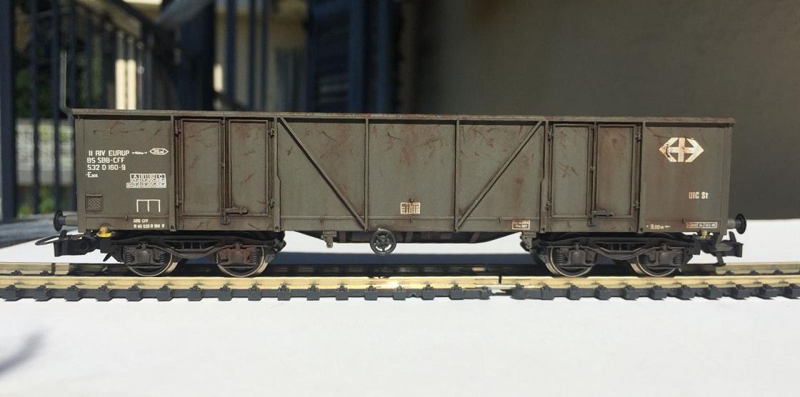

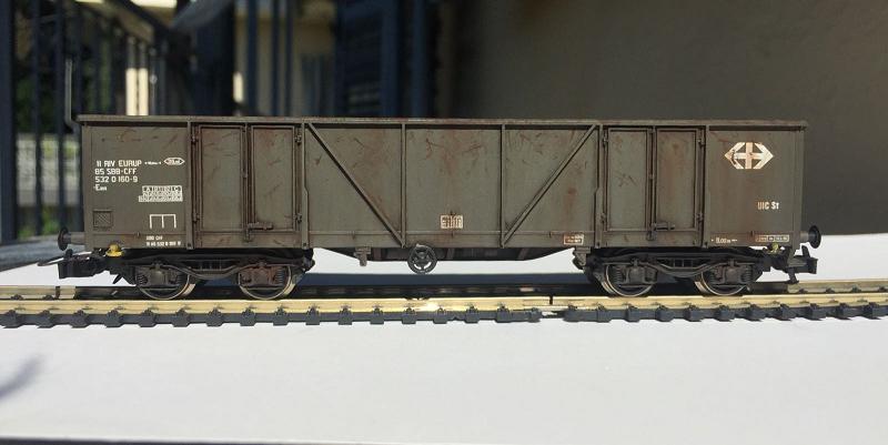

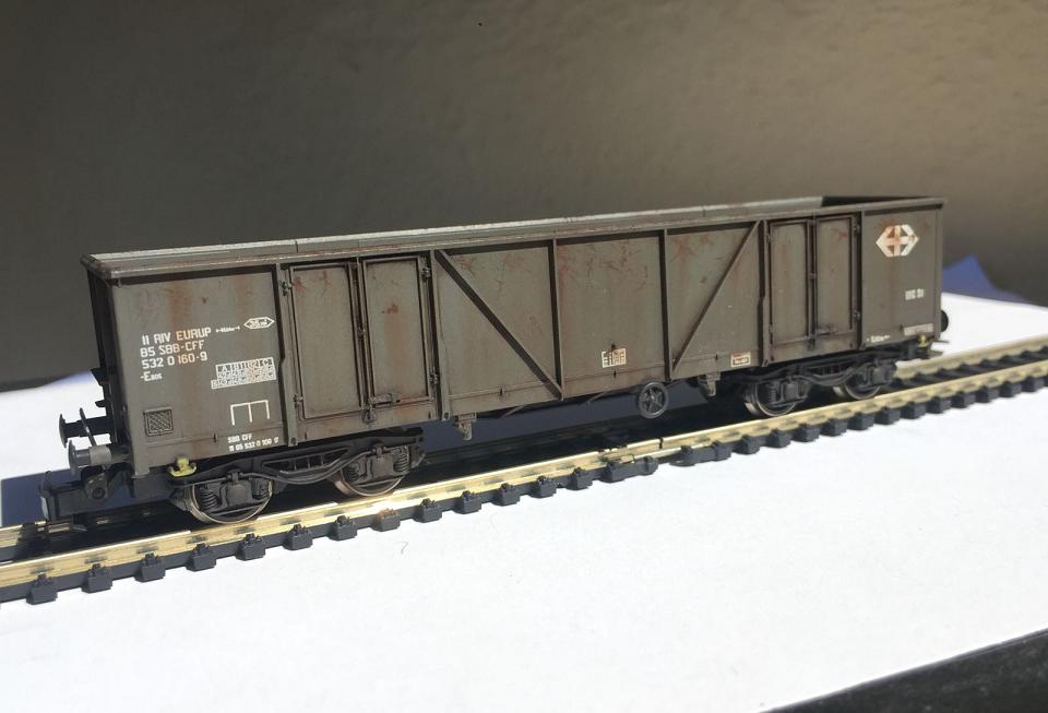

ecco anche un Eaos fatto ieri pomeriggio...i graffi e le scrostature le ho fatte con acrilico marrone riportato con filo metallico in modo casuale. Prima ho desaturato con opaco+ocra+grigio beige e poi ho fatto un lavaggio con colori ad olio bruno e nero. In ultimo ho fatto le colature con le polveri e ho ritoccato i cardini e le maniglie dei portelloni con il lifecolor sopracitato.
Eoas4.jpg [ 37.94 KiB | Osservato 6563 volte ]
eaous.jpg [ 63.48 KiB | Osservato 6563 volte ]
Eaos.jpg [ 49.38 KiB | Osservato 6563 volte ]
eaos3.jpg [ 55.71 KiB | Osservato 6563 volte ]

Una domanda un po’ stupida...che tipo di pennello usi per realizzare delle colature così belle?
 Oggetto del messaggio: Re: lavoretti vari e movimento di manine : Modellismo Popola
MessaggioInviato: sabato 9 giugno 2018, 17:00
Messaggi: 400
fabry, nessuna domanda è stupida...uso un pennello tondo grosso (N°10 mi sembra, o 12 addirittura) a setole sintetiche, molto fini e morbide. E' importante che sia appuntito. Per fare le colature uso la polvere ruggine e ne prendo un po' in punta al pennello (ne basta poca), poi, con un movimento dall'alto verso il basso, creo la colatura. Fisso tutto con opaco ''vallejo matt medium'' dato ad aerografo in due mani sottili.

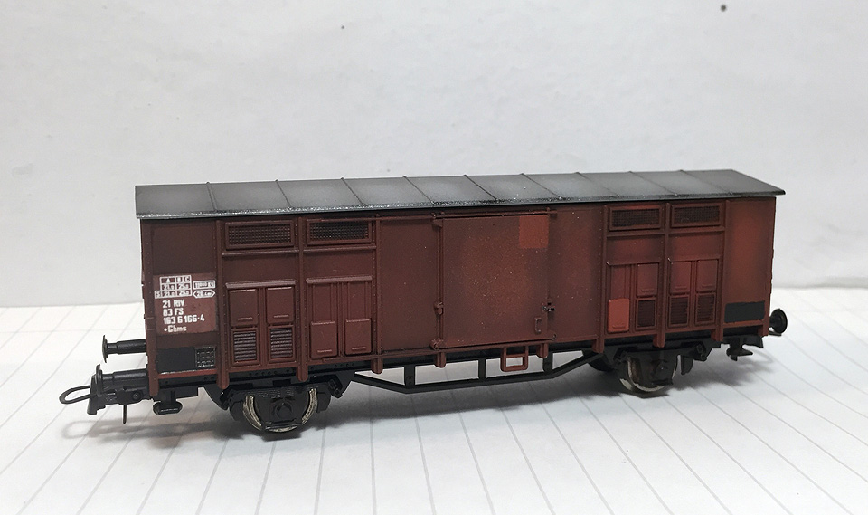

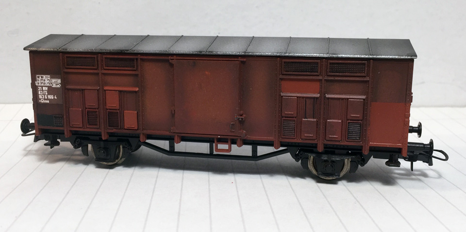

Intanto voglio mostrare anche io quello che sono riuscito a fare:
IMG_1348.jpg [ 152.51 KiB | Osservato 6486 volte ]
IMG_1347.jpg [ 134.96 KiB | Osservato 6486 volte ]
Si tratta del classico carro "FF" di Roco proveniente da uno start set digitale. Ho applicato tutte le tecniche usate in precedenza da Matteo (che ringrazio per la gentilezza e la precisione nello spiegarmi i diversi passaggi), quindi pre-shading con nero sui montanti della cassa e giallo al centro dei pannelli, una mano di rosso vagone Puravest leggermente scurito con una punta di nero e ritocchi alle pannellature a pennello sempre col Puravest.
Ho poi dato una mano di trasparente opaco Tamiya che però ha un po alterato l'aspetto di una delle fiancate (probabilmente li ho calcato un po la mano con lo strato di vernice finale).
Il tetto ha ricevuto lo stesso trattamento della cassa con una passata finale di nero molto diluito su tutte le nervature, le decals sono avanzi di kit TTm il cui supporto però è rimasto fin troppo visibile.
Il risultato finora mi soddisfa abbastanza ma c'è ancora molto da migliorare.

Bello l'eaos...fai qualche bozzo o segno sulle fiancate e ammacca la cornice superiore come se un carico avesse battuto sul profilato .
Togli il lucido del bordo dei cerchioni delle ruote e passa un velo di polvere tendente al roggine rossiccio sulla parte bassa , carrelli e un 5 / 7 mm della cassa , imitando la polvere che si solleva dai freni ...
