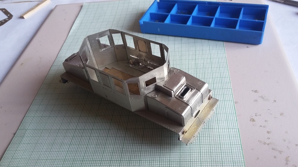

Cone hai fatto a saldare le cornici dei finestrini perfettamente in linea? È l’unico motivo che mi frena dal costruire questa macchina bellissima! Una cornice leggermente storta, manda a pallino l’estetica del modello.
 Oggetto del messaggio: Re: E550 ProgettoModellismo
MessaggioInviato: domenica 13 settembre 2020, 13:52
Messaggi: 1780
Le cornici entrano nel finestrino , per cui sono guidate e risultano tutte parallele , PERO' vanno saldate un po' esterne rispetto alla fiancata e cosa importante con lo sviluppo della cabina ancora perfettamente in piano (bisogna resistere alla tentazione di veder subito la forma della cabina :? :? ) . Io le ho saldate su di una piastrella di ceramica piana (che fa anche da materiale refrattario per il calore ) appoggiando sulla piastrella le cornici e tenendo sollevata la cassa con uno spessore perfettamente piano di circa due decimi di mm.
Naturalmente devono essere perfette senza svergolamenti o pieghe difficili poi da recuperare , e come dice Andrea fare una microsaldatura e controllare continuamente il risultato dalla parte in vista … senza furia e senza far subito tutta la saldatura a "giro" sui quattro lati …

Grazie Giancarlo, hai trovato un modo per bloccare la cornice mentre ribalti la lastrina sulla mattonella? Oppure ti basi sull'invito intorno al finestrino? Anche la tua 550 è bellissima!
MessaggioInviato: domenica 13 settembre 2020, 15:26
Messaggi: 1780
Mi sembra di ricordare che misi gli spessori sulla piastrella lasciando uno spazio libero centrale in modo da poterci appoggiare la parte dello sviluppo della cabina sopra e sotto i vani delle cornici , e le cornici nello spazio libero quindi più basse delle fiancate, bloccai lo sviluppo della cassa con dei pesi facendo attenzione che non si arcuasse , quindi inserivo una alla volta la cornice da saldare reggendola con un legnetto sagomato contro la piastrella per impedire che si muovesse con il saldatore o lo stagno , quindi davo due puntini di saldatura a due angoli e controllavo …
Io uso stagno del diametro di 0,7 mm. ma ne faccio fettine fini con un trincetto , a volte le divido a metà e le lascio sulla piastrella , metto il flussante sui pezzi da saldare poi col saldatore (naturalmente adeguato a ciò che devo saldare ) raccolgo una fettina di stagno e fo la saldatura, se lo stagno non basta ne prendo ancora una e via…. in questo modo non ho mai la sbrodolata di stagno che copre i particolari impossibile poi da togliere se non portando via anche questi ultimi .
Nella foto la piastrella è sotto la carta millimetrata , e la cornice in primo piano con il montante arcuato è stata riaggiustata
PS essendo lo spessore 2 decimi e le fotoincisioni 3 decimi resta 1 decimo per tenere in posizione la cornice rispetto alla sede in cui va inserita da qui la minima quantità di stagno
Giancarlo

Aggiungo che una minima quantità di stagno negli angoli permette il posizionamento a filo cornice del trasparente dall' interno , nella sede che si crea tra fiancata e cornice , la colla poi irrobustirà il tutto ..

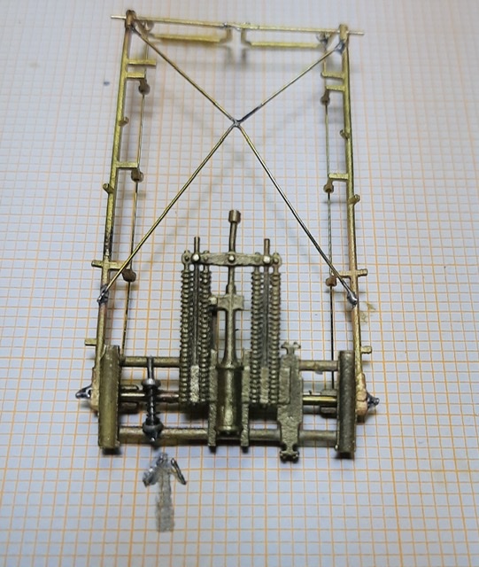

Inserisco una ultima foto della parte inferiore del pantografo che ritengo esaustiva.
A differenza di quanto solitamente accade la molla non agisce in trazione ma in spinta .
Questo dispositivo di semplice realizzazione può essere trasferito anche ad altri pantografi trifase “ statici “ non essendo invasivo.

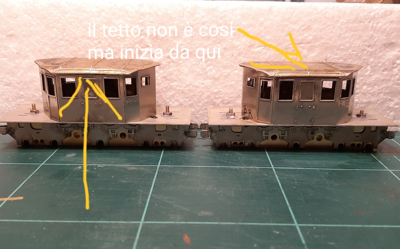

Proseguo con l’upgrade : occorre eliminare il ricasco del tetto in fusione in corrispondenza della fiancata. La medesima infatti prosegue senza soluzione di continuità fino al gocciolatoio.
Il lavoro è impegnativo e richiede poi un po’ di stuccatura.
Nelle foto seguenti il prima e dopo al grezzo.

Ma mi sembra di vedere che il tetto non sia in fotoincisione lastrina di ottone,ma fusione di ottone...Si riesce a saldare con la carrozzeria?Mi sembra che quello di Lineamodel,il tetto invece lo abbiano fatto in lastina fotoincisa

Il tetto è in fusione e personalmente lo ho incollato con bicomponente epossidico poi stuccato e rifinito .

Io l'ho saldato, dopo averlo raddrizzato un pelino. Il tetto ha una battuta interna che aiuta nel posizionamento.
