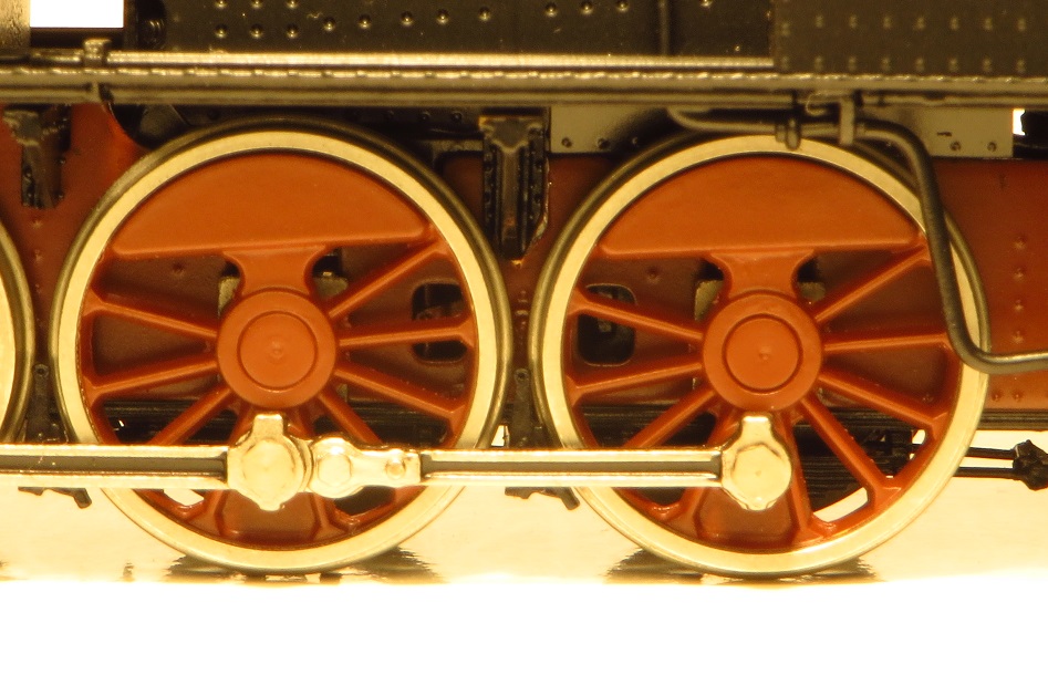

Stefano scusami, sono stato poco chiaro: intendevo un disegno quotato della ruota...
Ad occhio, se non ci fossero i contrappesi le razze dovrebbero essere 13.

 Oggetto del messaggio: Re: FS Gr 482 e Sudbahn 580
MessaggioInviato: sabato 25 aprile 2020, 22:04
Messaggi: 344
La ruota dovrebbe essere così.
G.

Modeller, grazie mille!!
Finalmente una immagine nitida di come siano fatte queste benedette ruote asburgiche. Mi hanno sempre catturato l'occhio ed ora capisco il perché: hanno una loro studiata dissimmetria, come gli occhi della Gioconda...
L'esame della foto conferma il timore iniziale: è una tipologia unica, non credo che esistano prodotti commerciali analoghi - quindi per un pasticcione basico come me o si accettano delle approssimazioni o ciccia.
Da un primo esame della foto, vedo che le 7 razze interamente visibili presentano fra loro un passo (sono spaziate) di circa 27° (il che porterebbe ad un teorico totale di 13 razze), in corrispondenza del bottone di manovella la spaziatura passa a circa 38° (diciamo 1 passo e mezzo...) ed il contrappeso prende il posto restante (diciamo 3 passi e mezzo...).

Anche da parte mia, grazie, MODELLER per la foto della ruota.

- la ruota Micro Metakit è veramente bella, ma mi mette un po' in difficoltà : fare la ruota significa fare tutto il carro, ovvero , la meccanica
- e come isolarla senza fare un cerchione grosso ? Gira tonda se isolata al centro ? E viene robusta ?
Ovviamente, le ruote montate sull' asse andranno tornite.

- numero raggi .. questo è inarrivabile. Si potrebbe fare una fotoincisione da applicare alla ruota, magari previa leggera tornitura per preparare un incavo ove inserirla (sono testone)
