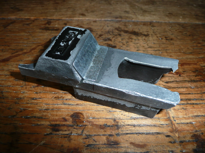

Va bene anche il recupero di un telaio che sembra una gondola ?????

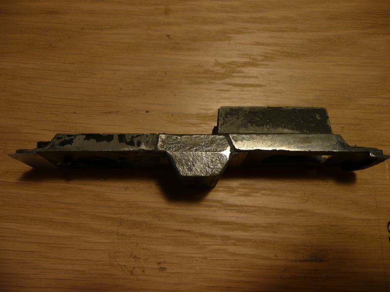

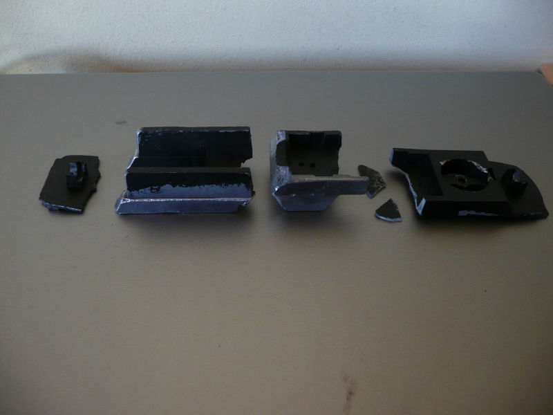

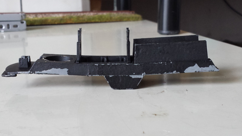

Ecco i passaggi del recupero, si parte con il rompere il telaio :shock: per poi incollarlo con colla epossidica aggiungendo dei lamierini di rinforzo nei punti critici
