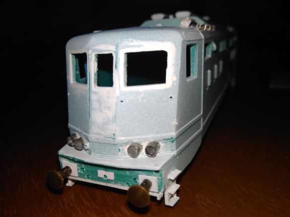

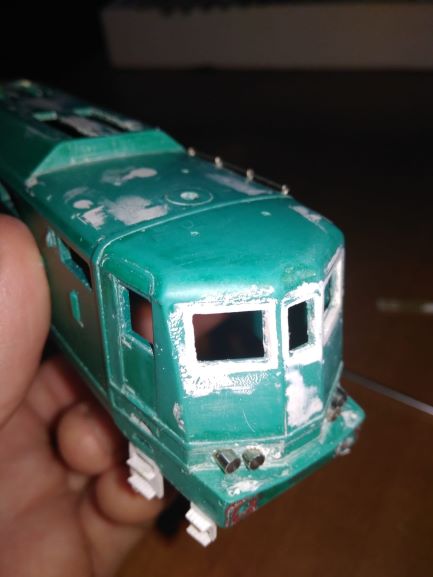

Aggiornamento veloce,
ho rifatto tutte le stuccature necessarie e sto procedendo alla realizzazione dei vari dettagli. Dopo aver stuccato ho lisciato tutta la cassa con carta abrasiva fine e poi ho passato un batuffolo di cottone imbevuto nello sgrassatore che a quanto pare è un'ottimo diluente dello stucco, questo ha permesso (credo) di ottenere una superficie sufficientemente liscia, e coprire gran parte delle imperfezioni. Ora sto cercando di capire quali dettagli vadano incollati prima della verniciatura e quali devo incollare dopo, tipo le prese d'aria sull'imperiale ad esempio. Infine ho realizzato i mancorrenti sul tetto utilizzando anche in questo caso delle corde di chitarra, mentre per realizzare i supporti ho usato la corda esterna delle corde più basse, questa l'ho appiattita e poi ho avvolto dei pezzettini attorno alla parte principale, ottenendo un buon risultato a mio avviso.

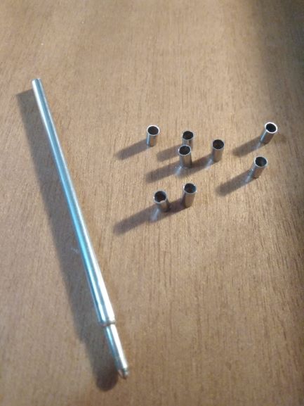

Ho cercato un'accendino per iniziare la realizzazione dei fari, ma quando l'ho trovato mi sono reso conto che avrei avuto bisogno di 8 accendini per 8 fari, così ho trovato un'altra soluzione, ho usato la cartuccia in metallo di una penna sfera esausta, è della dimensione precisa, e con una sola cartuccia sono riuscito ad ottenere tutti i pezzi che mi servivano. Ho realizzato i vetri dei fari lavorando degli avanzi trasparenti di un kit di una macchinina, come suggerito da Gianfranco nei suoi utilissimi thread!
Grazie a tutti per i preziosi consigli ricevuti fino ad ora!

Prima di montare altro dai una mano di primer sul modello e ti evidenzierà le imperfezioni...ora lo lavori facilmente , se cominci ad aggiuntivarlo poi diventa più difficile...

Bene stai procedendo alla grande !
Complimenti per le soluzioni trovate sia per il tientibene sull imperale fatto con le corde di chitarra e ok anche per il tubicino dei fari ... mi piace il tuo cercare "soluzioni alternative" secondo me fa parte del divertimento!
Buon lavoro/divertimento
Gianfranco :D

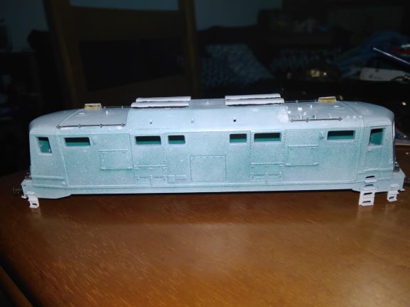

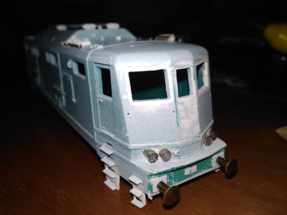

Buonasera,
mi sono portato un po avanti coi lavori, ho seguito il prezioso consigli di Claudio, e ho dato una prima mano di primer prima di iniziare ad incollare i vari particolari, così ho potuto sistemare alcune imperfezioni.. Guardando bene ci sono ancora alcune imperfezioni, ma difficili da notare sotto ad una luce verosimile, quindi non sono stato ad impazzire per ottenere un risultato perfetto.
Questo è il punto a cui sono arrivato

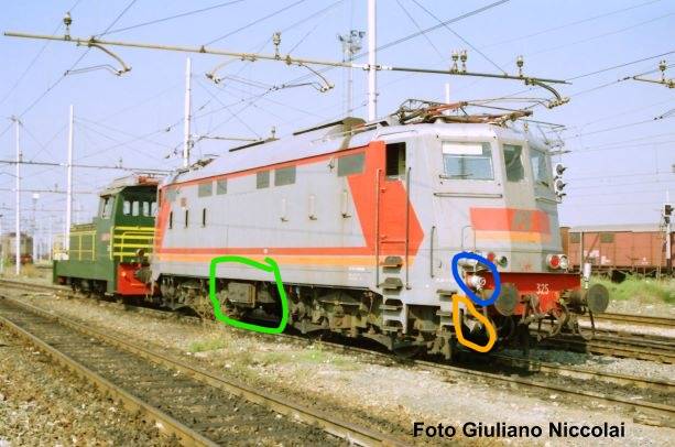

I particolari principali che mi mancano sono fischi, trombe e tergicristalli che devo ancora capire come realizzare, la griglia di protezione dall'HV sull'imperiale, e il connettore sul pancone che penso si chiami REC (quello blu in foto). Poi devo fissare l'elemento cerchiato in arancione che recupero dagli aggiuntivi di altri mezzi. Infine mi manca da rifare il sottocassa centrale (in verde).
InkedH890-IMG_0017-24-08-1990-Alessandria-E424.325E323.019_LI2.jpg [ 48.79 KiB | Osservato 8966 volte ]
La loco che ho scelto di riprodurre è la 325 del deposito di Alessandria!
 Oggetto del messaggio: Re: Elaborazione E424 Hobby Line
MessaggioInviato: sabato 16 gennaio 2021, 20:18
Messaggi: 6289
Aggiungi i respingenti...quelli che hai su non si possono vedere...

Messaggi: 601
Ciao, concordo con Claudio per i respingenti, potresti usare quelli Roco di ricambio per la E636.
La presa cerchiata in blu è la presa a 78 poli per i treni navetta potesti provare a procurartele da progetto modellismo o da Michele Sacco (il primo ha anche i respingenti)
La farai MDVE o XMPR?
L.

Messaggi: 78
Ciao, la faccio MDVE, prima di comprare vorrei provare ad autocostruire.. i respingenti ci ho già provato col plasticard ma ho fallito miseramente hahah

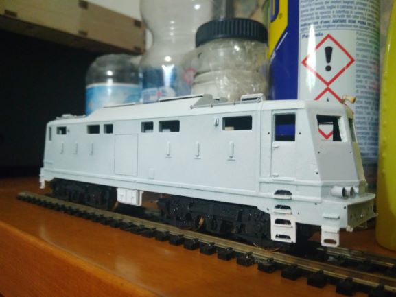

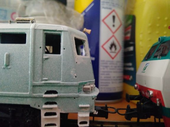

Buonasera, questo è lo stato attuale dei lavori..
Ho abbassato la cassa di un paio di millimetri, ho aggiunto il pacco batterie nel sottocassa realizzato con plasticard, ho realizzato le trombe (forse provvisoriamente) intagliando uno stuzzicadenti, ed ho predisposto con del cavo di rame le condotte AT sull'imperiale, che incollerò dopo la verniciatura. Mi ritengo abbastanza soddisfatto!

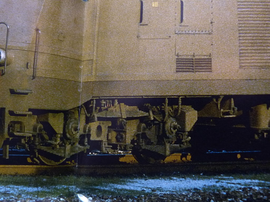

Ora vorrei realizzare anche le condotte nel sottocassa, ma non so bene come muovermi.. Intendo dire che non so a cosa servono e come sono organizzate nel sottocassa, che forma hanno? dove vanno innestate nel sottocassa? non si capisce benissimo dalle immagini che ho trovato online. Inoltre sospetto che nel sottocassa, tra i carrelli, ci vada altro oltre alle batterie, ma non riesco ad individuare bene cosa dalle immagini! Qualcuno sa aiutarmi?

Inkede424-302-navetta-massimorinaldirailfaneurope_LIx.jpg [ 147.06 KiB | Osservato 8502 volte ]
Le condotte di cui parlo sono quelle visibili in questa fotto, esattamente in linea con la cassa grigia ai lati dei carrelli

Ciao Alessandro :D il problema di quella condotta sottocassa è che le tubazioni che partono da essa e scendono verso il basso sono collegate al carrello
P1220363 (1).JPG [ 187.4 KiB | Osservato 8402 volte ]
questo comporta che ovviamente non le puoi riprodurre con un materiale rigido ma dovrebbero essere flessibili come nella realtà... l unico modo per riprodurle sarebbe al limite provare a farle con del filo elastico però sulla durata, specie se lo userai su di un plastico , non garantisco :D
tieni anche presente che se riproduci solo la tubazione aderente alla cassa e al limite fai i rubinetti avendo abbassato la cassa, controlla che non vada ad interferire con il carrello nelle curve.. divertiti a fare delle prove fa parte del gioco anche questo :D

Ma sono delle condotte per la frenatura? dovrei trovare una buona immagine da cui prendere spunto... Quella che hai postato è già più chiara di qualsiasi altra abbia trovato in rete
