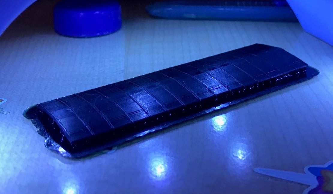

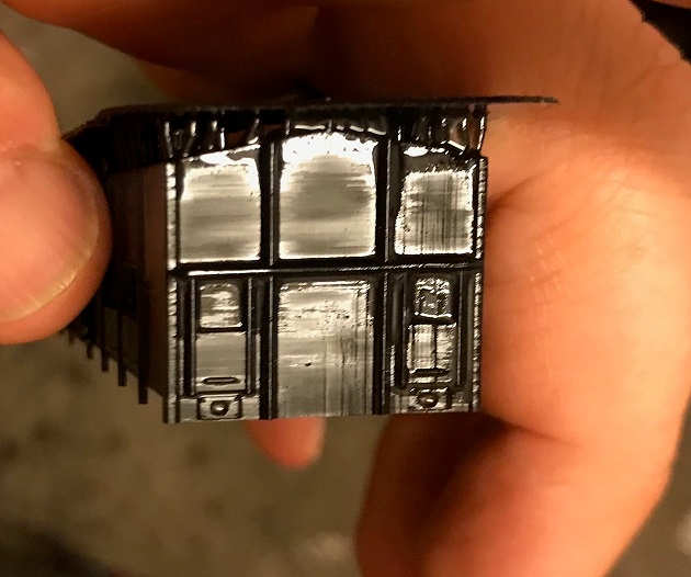

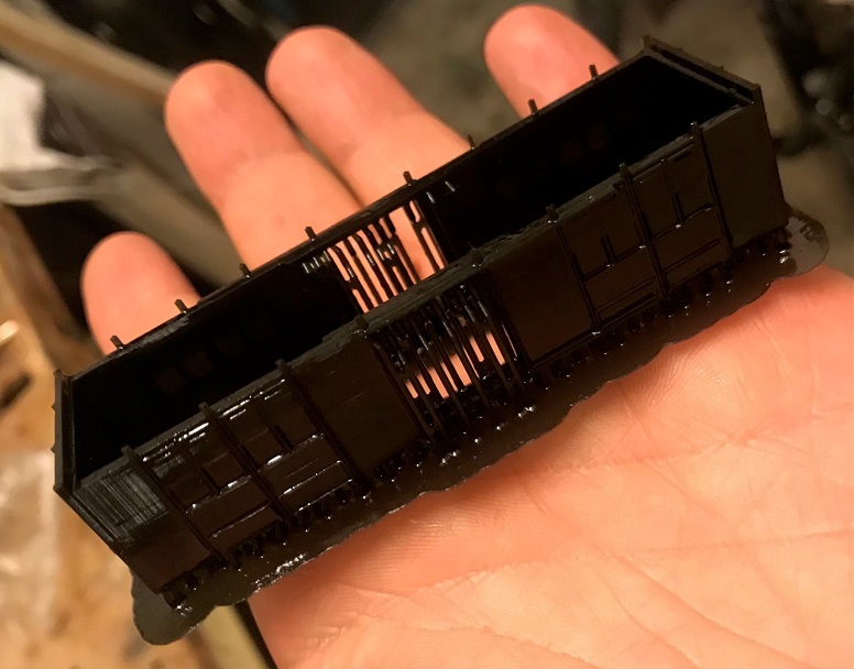

Queste sono le mie primissime esperienze..
Tetto.jpg [ 144.69 KiB | Osservato 7303 volte ]
Carro1.jpg [ 116.95 KiB | Osservato 7303 volte ]
Carro2.jpg [ 94.08 KiB | Osservato 7303 volte ]
Le foto del carro si riferiscono a subito dopo il lavaggio.
Ho usato resina nera water washable Elegoo.
Le stampe sono venute bene direi, ma ho problemi di distorsione dei pezzi in fase di polimerizzazione...succede anche a Voi?
Se si, che rimedi avete utilizzato?

Scherzi a parte, gli unici consigli che ti posso dare sono:
Cercare di non scendere sotto il millimetro con gli spessori delle parti nascoste...più spessore c'è meglio è.
Dove non si può ispessire, prevedere delle nervature e traverse.
Salvo casi specifici, evitare di stampare l'oggetto parallelo al piatto ma inclinarlo (l'ideale sono 45°).
Non ho ancora provato, ma mi hanno consigliato di usare una resina trasparente o semitrasparente in modo che gli UV penetrino più in profondità nel pezzo da curare.
Per il resto, solo sbagliando, ci si corregge. :wink:

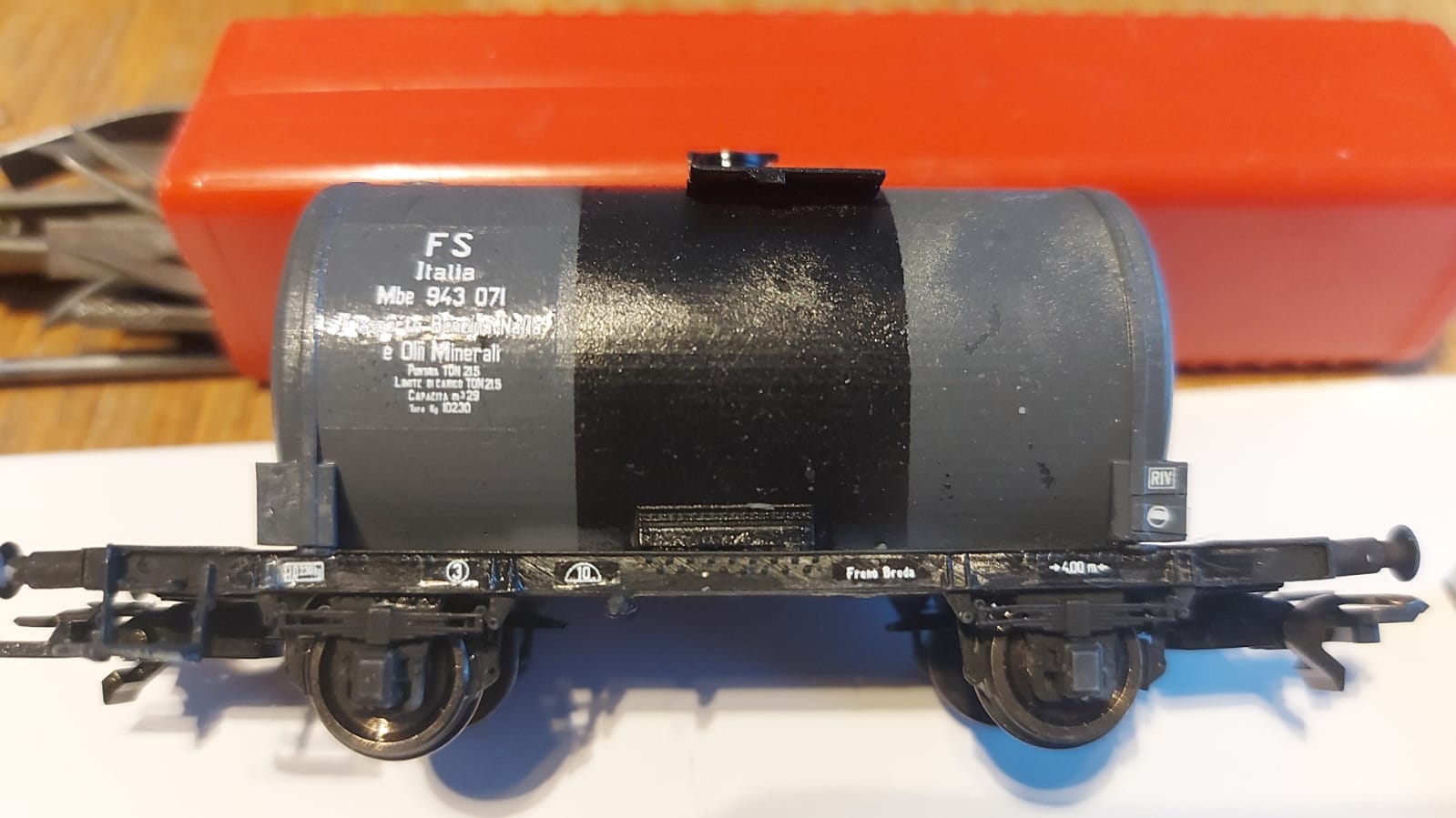

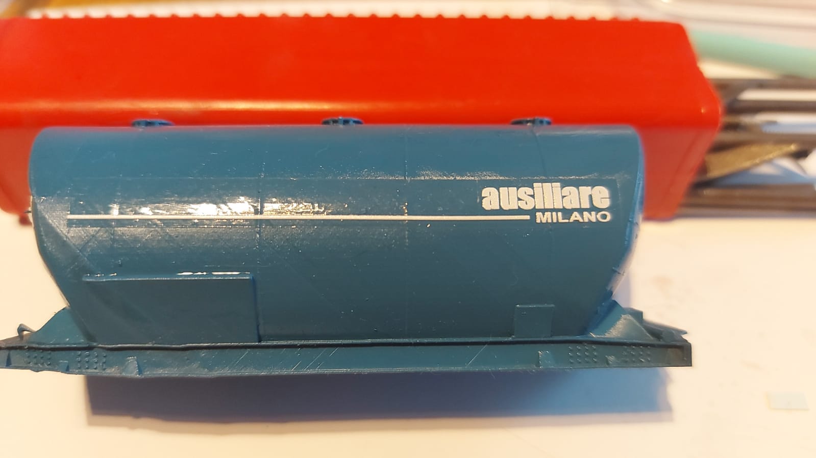

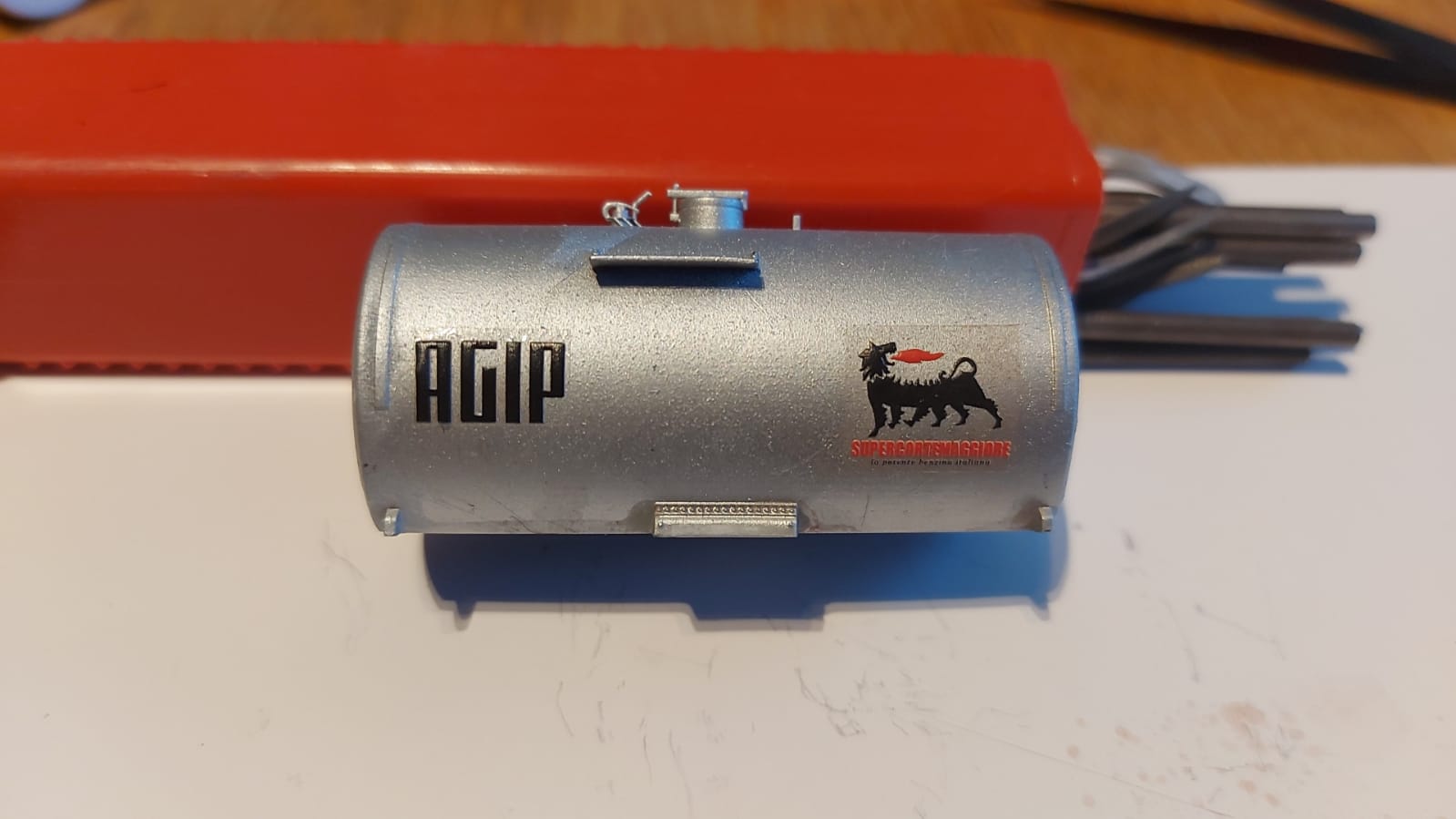

gli esperimenti proseguono e con le decals i carri assumono un'altro aspetto....mancano le fotoincisioni
mandi, max

Max sono molto belli e ben fatti questi carri.
Vorrei porti una domanda: sul carro Ausiliare noto una piccola deformazione sulla trave del telaio...
questo problema l'ho avuto anch'io su una scocca di una E424 in scala TT (ma in maniera più esagerata)....sai a cosa può essere dovuto? O come si può mitigare?

Grazie, il carro ausiliare è un "morto" che ho usato per testare colore decals; purtroppo la stampa 3d è una rutta bestia, per esempio i carri F1914, F1904 ed Fo mi son usciti senza problemi. Carri come Hgb, hg1931, He che cone forme sono simili non c'è santo che vengano......non ti dico litri di resina buttati!
