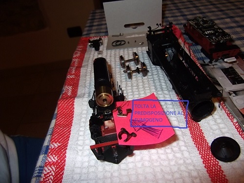

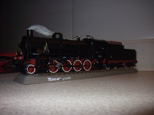

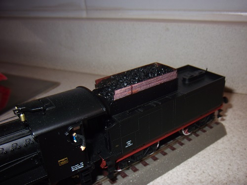

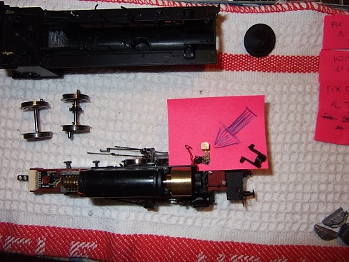

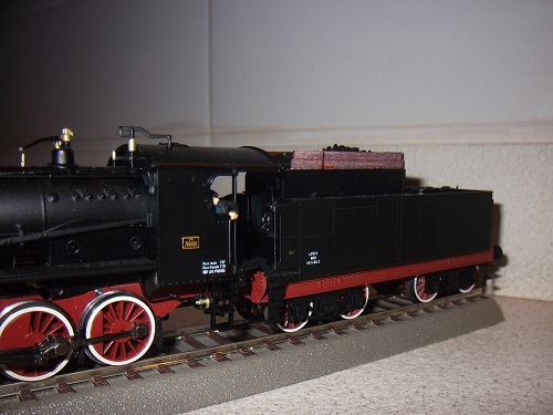

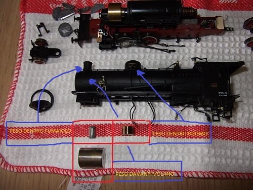

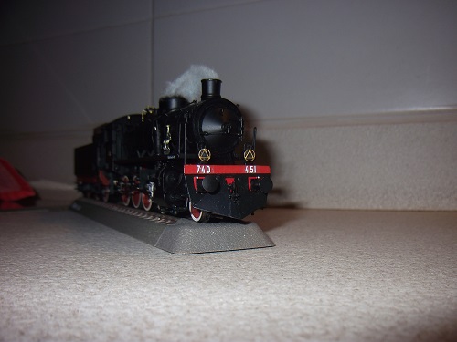

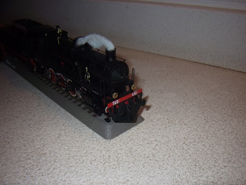

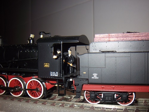

riporto su l'argomento, visto che il forum mi sembra spento, solo per rendervi partecipi della mia ultima elaborazione/miglioria
740.451 migliorata ed ultimata …
Questa è la lista d’interventi che ho fatto:
- Installato il vomerone ESSEMME realistico
- Alzati i fanali e sostituite le ghiere con quelle in microfusione di mussinato
- Appesantita tutta la caldaia (n° 3 pesi di piombo e ferro tornito)
- Reso isostatico il 3° asse
- Sostituiti anelli di aderenza originali con anelli MARKLIN
- Inseriti i macchinisti in cabina con pala corta
- Tolta riproduzione in plastica rialzo carboniera tender e rifatta in legno
- Inserito carbone reale
- Incollato targhe numeriche laterali alla cabina
- Attaccato i nuovi numeri sul vomerone
- Installato decoder funzioni-sonoro della ESU
Manca (solo) l’invecchiamento della macchina ed ora è pronta per prendere reale servizio alla testa di una doppia trazione.....di un merci

ehi, ti è rimast0 un pezzo di cotone :lol:
ma scusa non cambi valvola a bilancia, fischio e volantino in ottone?
io la prima che faccio è cambiarli, oltre griglia parafumo e le ghiere.
adesso metto gli assi in metallo e quelli del tender e solo cerchi aderenza roco.
una cosa, ma le scalette?

effettivamente marco hai ragione, diciamo completa al 90%,
allora il prossimo step sarà preoprio quello di aggiungerci quello che dici.

Ciao Matteo, complimenti per il lavoro. Puoi spiegare un pò meglio come hai fatto a rendere isostatico il terzo asse? La cosa mi interessa visto che le mie 740 e derivate attendono questa miglioria da tempo!

L'appoggio isostatico riguarda tutta la macchina, non un singolo assale. Probabilmente hai reso l'assale molleggiato, ma se ci vorrai spiegare ti leggeremo con attenzione.
