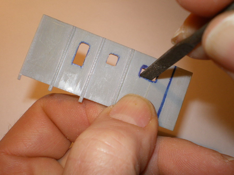

Altra foto e altro step: l'apertura dei vari finestrini delle pareti lunghe.
Lo ricordo perchè ormai la prima pagina è ormai "lontana" ma il tentativo è quello di utilizzare il maggio numero di parti del carro Hg di TTM kit. In effetti per ora di extra ho aggiunto soltanto due rettangoli di plastica per prolungare il tetto e una striscia di plastica per allungare il telaio.
Per il sottocassa, abbastanza approssimativo, ho utilizzato alcune parti dl telaio che avanza dai carri cisterna (sempre di TTM kit e quindi senza nessun costo aggiuntivo) così come le boccole ad olio.
Insomma niente di extra se non avanzi, piccoli ritagli di plastica, ovviamente il kit del carro Hg... e tanta pazienza.
Apertura quindi dei finestrini con cutter XActo per i fori d'inizio e limette varie per la continuazione del lavoro.
Carlo
IMGP 038.1.jpg [ 117.85 KiB | Osservato 10132 volte ]

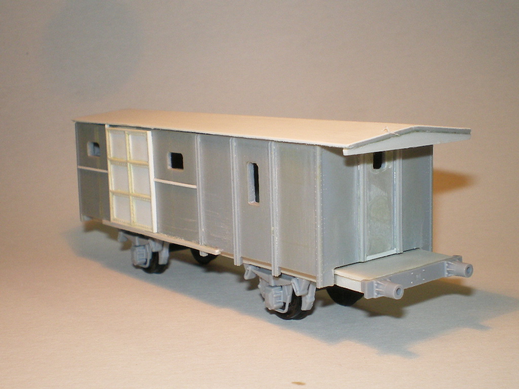

Dopo molto tempo eccovi lo stato attuale dell'esperimento.
IMGP7432.JPG [ 239.62 KiB | Osservato 9924 volte ]

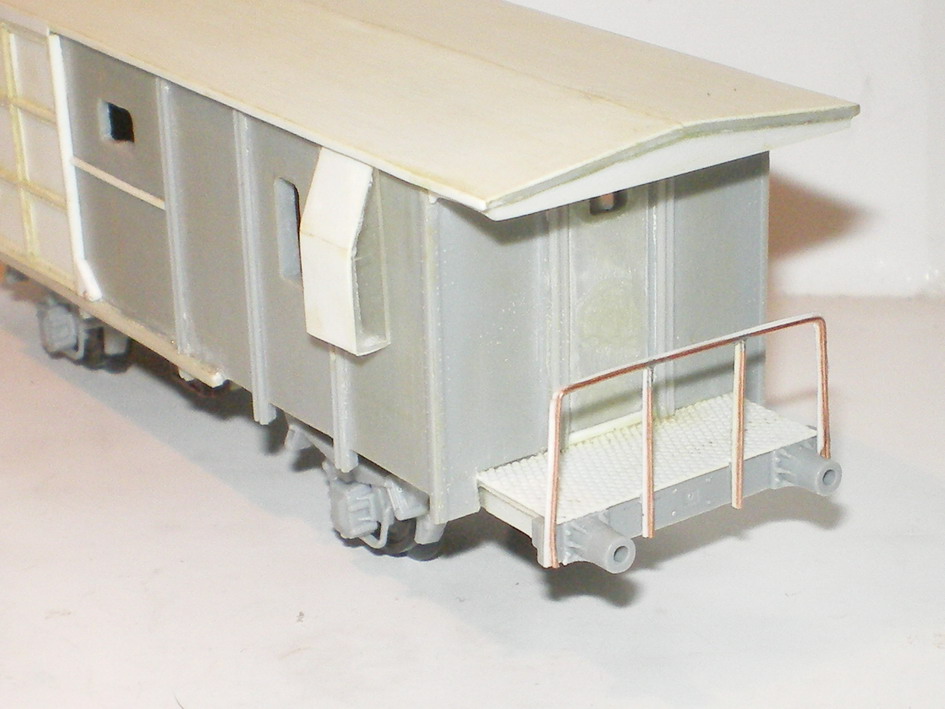

Piccolo aggiornamento per il Dm 98.000! Mi sono rimesso in moto, ed ho realizzato la ringhiera del terrazzino ed altre cosette come, per esempio le vedette del capotreno e la lamiera zigrinata del terrazzino! Come vi pare? Lascio l'Enne?? :lol: :lol: :lol:
la ringhiera è fatta in rame tesato, saldato, e rivestita sul retro da striscette di plasticard per simulare la sezione a T!!

Complimenti!

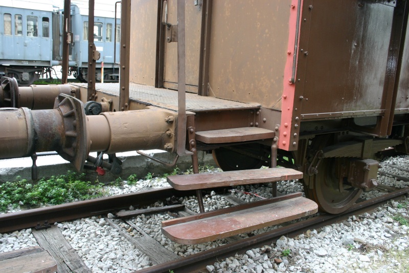

A voler essere pignoloni la sezione della ringhiera è ad L e non a T
13.jpg [ 190.5 KiB | Osservato 9019 volte ]

Grazie Dm, dalle foto che avevo sembravano a T..........comunque, nessun problema, grazie al fatto che la sezione retrostante il metallo è di plastica, con una passatina di carta a vetro, diventerà ad L!!
Grazie ancora!! :) :) :)

Dimenticavo: la foto è del Dm del Museo di Trieste, se ti serve qualche altro dettaglio non hai che da chiedere...

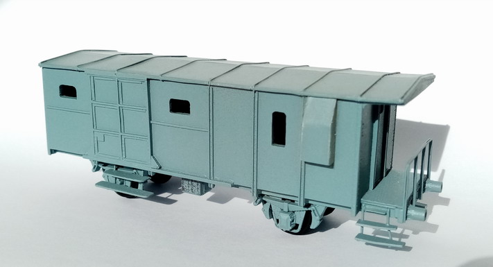

Ciao a tutti!
Dopo anni ed anni, ecco l'avanzamento dei lavori sul DM. :) :)
Ci sono state varie vicissitudini che mi hanno portato a trascurare questo modello per dedicarmi ad altre scale, ma spero di portarlo avanti, visto che ormai, a parte qualche dettaglio, dovrei essere in fondo lavoro.
IMG_20230201_110533[1].jpg [ 44.73 KiB | Osservato 3472 volte ]
