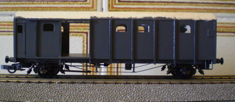

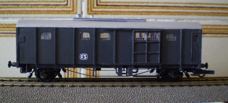

Altro aggiornamento lavori.
@Giuseppe (Bari S. Spirito) la modifica che mi consigliavi non l'ho potuta fare perché la colla ha fatto presa in modo molto tenace e avrei corso il rischio di rompere tutto.
Alex

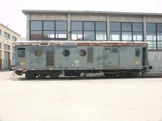

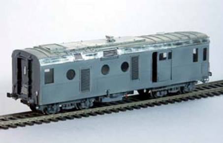

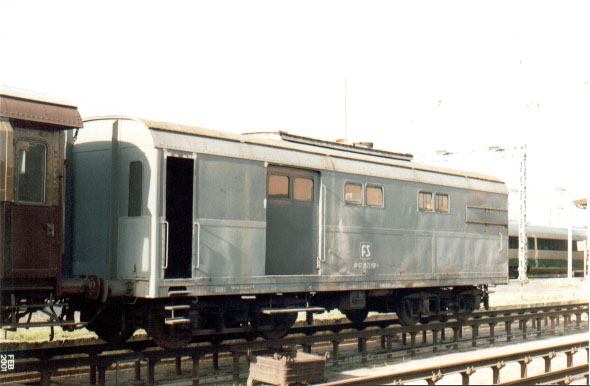

Questo è quello che volevo realizzare:
image002.jpg [ 23.13 KiB | Osservato 6229 volte ]
image005.jpg [ 14.01 KiB | Osservato 6229 volte ]
Precedentemente intendevo gli sportelli con il soffietto per passare da un vagone all'altro, Avevo in mente da un lato di realizzarlo chiuso, come questo:
mitvrz001.jpg [ 56.28 KiB | Osservato 6229 volte ]

In quel caso commetteresti un'errore: il carro che vuoi fare tu ha i mantici da entrambi i lati.
Il secondo ha correttamente la mancanza di tale particolare da entrambe le testate.
Alex

tra i due carri che hai postato le foto c'è una differenza fondamentale oltre che alla forma. Il primo è per carrozze munite di rec (riscaldamento elettrico) il secondo per carrozze munite di riscaldamento a vapore.
Quindi il primo è munito di motogeneratore diesel il secondo di caldaia a vapore.
Strutturalmente sono molto diversi poi, calcola che il primo è di costruzione recente possiamo dire, il secondo è il carro vrz 1935.
Sperando di esserti stato utile ti saluto e appena terminò Il modello del mio Vrz 1935 lo posto.

Non vorrei scrivere una "bischerata", ma il carro Vrec deriva dalla trasformazione di carri riscaldo con caldaia a vapore.....
Se osservate le due immagini, oltre alla forma complessiva della cassa, ci sono somiglianze anche nella disposizione del portellone.
Paolo.

In effetti non hai detto una "frignaccia", derivano proprio dalla trasformazione di alcuni carri Vrz.
C'è da notare poi che altri carri Vdr furono trasformati in bagagliai riscaldo (Vdrz)e che esistevano versioni con mantice ed altre senza, insomma una bella "insalata".
Penso che alla fine voglia realizzare un Vrec e allora il problema lo ha già risolto, dal sito da cui ha preso le foto c'è tanto di disegno e anche le parti separate per eventuale fotoincisione, correggetemi se sbaglio.

Confermo quanto detto da Max e Paolo riguardo al carro Vrec. Come già detto deriva dalla trasformazione dei carri Vrz, con caldaia a carbone, attuata nel 1980 (da qui il fatto che sono noti anche come carri generatori tipo 1980R). Una ulteriore serie di questi carri è stata realizzata nel 1983, con la ricostruzione pressocché totale della cassa, lasciando però inalterati tetto (chiodato) e telaio.
Questi carri hanno assunto la livrea MDVC e i carrelli Fiat F75, con freni a disco.
Per quanto riguardo il disegno, Max ha ragione: ci sono sia le due viste laterali complete, sia i disegni di tutti i pezzi, carrelli compresi (questi ultimi scomposti in più parti per chi vuole costruirseli da zero).
Segnalo altresì che un'articolo sulla costruzione del carro Vrec è apparso su TT 161, con la realizzazione ad opera di Carlo Pezzoni e Pier Paolo Pezzano.

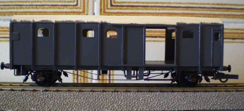

Ecco qua il carro finito.
Alex

mi piace !
bellissimo lavoro , complimenti.
una domanda , per le grate dei finestrini , che metodologia hai usato ?
