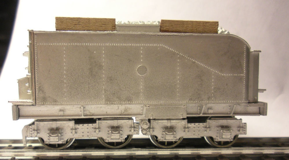

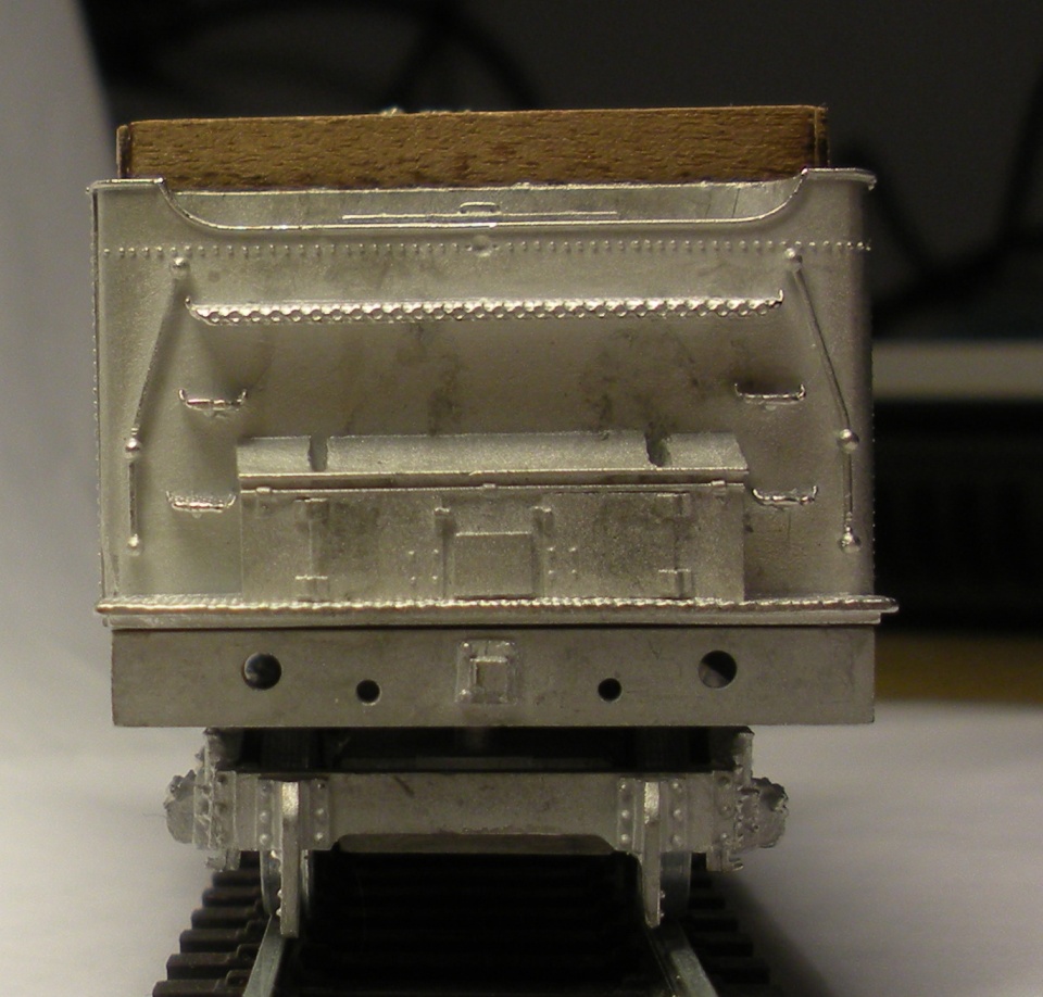

Le foto del tender interessato!
Uploaded with ImageShack.us
Velimir

Velimir, grazie mille, foto interessantissime!
Buon modellismo,
Andrea Chiapponi

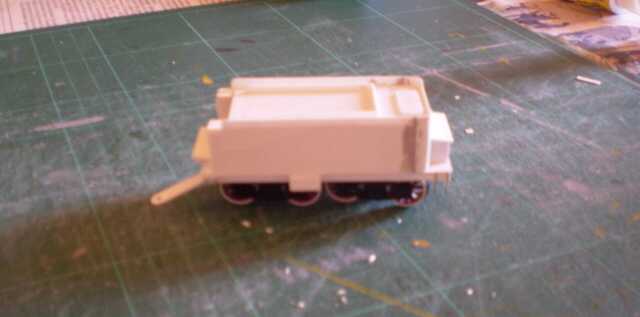

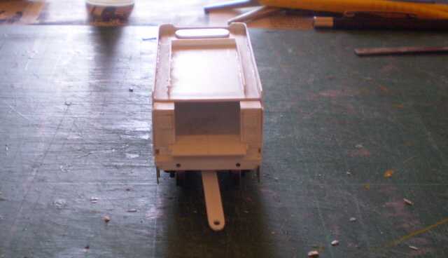

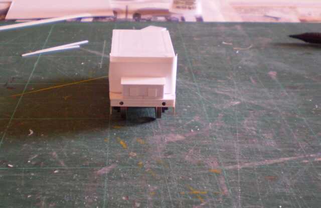

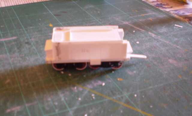

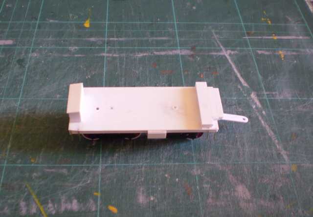

Proseguono, seppur a rilento, i lavori della 422.009.
Ecco il tender (rifatto totalmente) ormai quasi completato.
Alex
Commento file: Vista dall'alto telaio completo
Immagine 006.jpg [ 24.05 KiB | Osservato 5909 volte ]
Commento file: Primi pezzi della cassa dell'acqua
Foto 001.jpg [ 24.22 KiB | Osservato 5909 volte ]
Commento file: Vista Posteriore
Foto 011.jpg [ 23.16 KiB | Osservato 5909 volte ]

bel lavoro alex!

Grazie max. Adesso tocca al resto delle fiancate, con tutte le chiodature da fare...

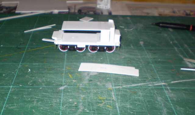

Ancora un passo avanti...
Alex
Foto 003.jpg [ 20.74 KiB | Osservato 5865 volte ]
Foto 008.jpg [ 19.03 KiB | Osservato 5865 volte ]
Foto 009.jpg [ 17.36 KiB | Osservato 5865 volte ]

Perché non provi a fare le foto un'po meno sfuocate!!
Complimenti per il lavoro, attendiamo la loco finita!

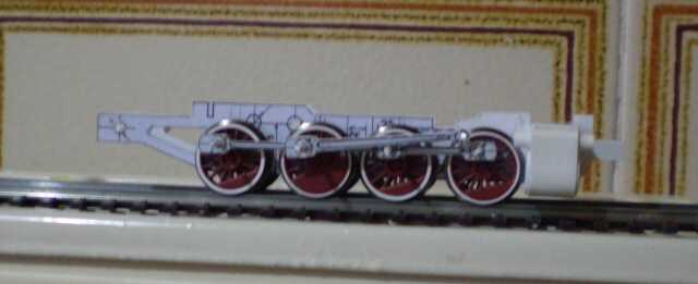

Altro step, con la costruzione delle bielle di accoppiamento e loro posizionamento provvisorio.
Alex
Foto 030.jpg [ 17.46 KiB | Osservato 5694 volte ]

Qualcuno sa indicarmi un sito, un'artigiano, un negozio o altro dove poter reperire delle viti per il biellismo?
Alex
 Oggetto del messaggio: Re: Consigli per costruzione locomotiva 422 MFP
MessaggioInviato: giovedì 15 dicembre 2011, 18:27
Messaggi: 1739
Località: udine collinare
Direi bene alex! per le viti perchè non compri le bielle originali, così avrai le viti adatte alle ruote e poi avrai sempre qualche pezzo di recupero, io la sparo.....
mandi, max
MessaggioInviato: giovedì 15 dicembre 2011, 18:32
Nome: Alessio Andreacchio
Messaggi: 1968
max, purtroppo non posso. Sebbene abbia usato le ruote della 740 HRR, le bielle non sono utilizzabili perché la distanza tra gli assi è diversa.
Alex
MessaggioInviato: giovedì 15 dicembre 2011, 18:55
Messaggi: 1739
immaginavo, ma recuperi le viti almeno, non so quanto costino i ricambi però
