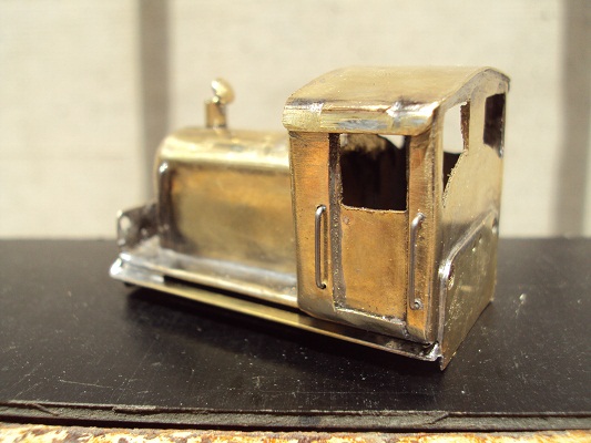

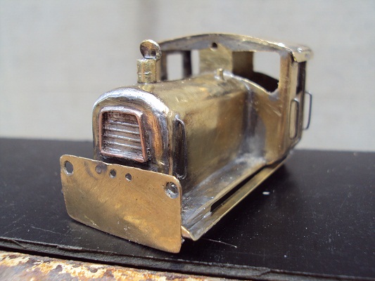

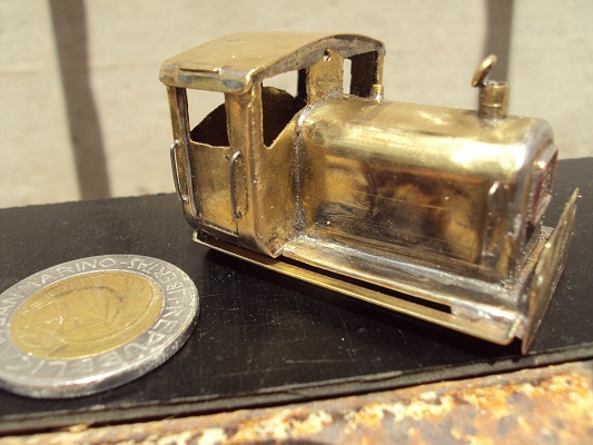

Nel frattempo, da un pezzetto di carta di spagna da 0.30 mm lavorata a mano e saldata a stagno, nasce un Badoni...
badoni 1.JPG [ 91.2 KiB | Osservato 10037 volte ]
badoni 3.JPG [ 105.04 KiB | Osservato 10037 volte ]
badoni 4.JPG [ 92.07 KiB | Osservato 10037 volte ]

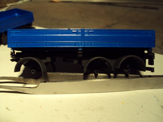

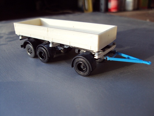

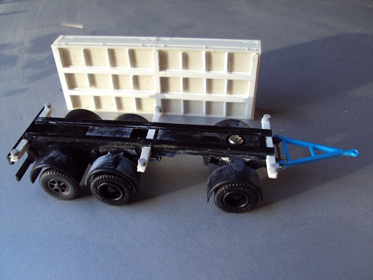

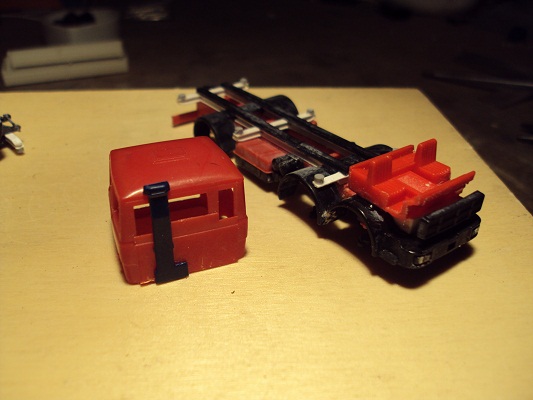

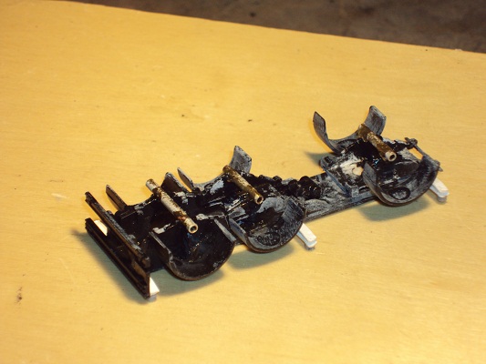

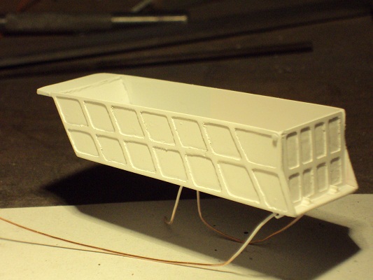

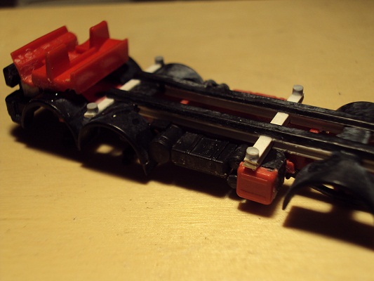

Ecco un nuovo autocarro Fiat 691 6x2 con rimorchio 3 assi, cassonati e carichi di pomodori per il pomodorificio di Lapino Scalo...
691 in costruzione.JPG [ 80.64 KiB | Osservato 9986 volte ]
particolare cassone 691.JPG [ 98.92 KiB | Osservato 9986 volte ]
Rimorchio 3 assi.JPG [ 76.37 KiB | Osservato 9986 volte ]
Particolare cassone rimorchio3 assi.JPG [ 90.99 KiB | Osservato 9986 volte ]

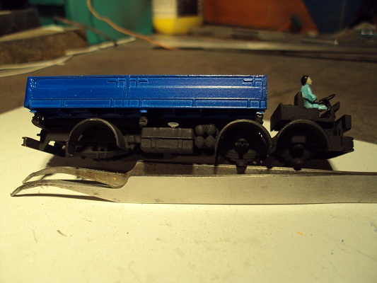

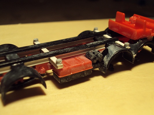

Ho completato il 691 con:
-Serbatoio gasolio e quelli dell'aria sul lato destro
DSC04690.JPG [ 76.03 KiB | Osservato 9899 volte ]
-Portabatterie, filtro aria, portautensili e serbatoi aria supplementari sul lato sinistro
DSC04691.JPG [ 71.39 KiB | Osservato 9899 volte ]
-Condotta dell'aria dietro la cabina e interni, di recupero... Questi sono stati adattati ed è stata spostata la guida a destra.
DSC04697.JPG [ 71.05 KiB | Osservato 9899 volte ]
-Serbatoi dell'aria sotto il rimorchio
sotto rimorchio.JPG [ 91.98 KiB | Osservato 9899 volte ]
Ultima modifica di massimobertocci il martedì 21 maggio 2013, 12:59, modificato 1 volta in totale.
 Oggetto del messaggio: Re: AUTOCOSTRUZIONE: MODELLI E VEICOLI PER LA STAZIONE DI LA
MessaggioInviato: martedì 21 maggio 2013, 12:18
Messaggi: 2001
massimobertocci ha scritto:
è stata spostata la guida a sinistra
Ma a destra non ti piaceva? :lol: :lol:
In realtà, 691 con guida a sinistra erano molto rari, i 180 invece, con guida a sx, erano più diffusi.
Per quanto riguarda i serbatoi dell'aria, considera che quello dei servizi non c'era nei primi esemplari poiché frizione e cambio/riduttore erano gli stessi dei 690, quindi frizione e cambio/riduttore meccanici e quest'ultimo non sincronizzato.
Comunque stai facendo dei modelli da brivido, spettacolare la riproduzione dei particolari quali serbatoi, filtri e sospensioni, bravo davvero, complimenti!!!!!
MessaggioInviato: martedì 21 maggio 2013, 19:35
Messaggi: 2001
Riguardo i serbatoi dell'aria, per coerenza dovrei toglirli o almeno eliminare i supllementari a sinistra?
Tu che faresti?
Lasciane 4 sulla motrice, benissimo quello sul rimorchio, su quel tipo di rimorchio, data l'epoca, inserirei il volantino del freno a mano, possibilmente nella parte posteriore del telaio (poco sotto la traversa di coda) e leggermente decentrato rispetto alla mezzeria del telaio.
Massimo, i miei sono solo suggerimenti e non verità assolute, poi quando vedo una persona come te che ha abilità fuori dal comune nel lavorare materiali vari e amante dei dettagli....beh mi appassiono molto e ci vado giù pesante perché amo anche io il dettaglio, e quando trovo uno come te lo "induco in tentazione"( :evil: ) nel perseverare :lol: :lol: :lol:
 Oggetto del messaggio: 691
MessaggioInviato: martedì 21 maggio 2013, 20:01
Messaggi: 1026
Mi hai convinto, domani tolgo i due supplementari sinistri e magari al posto posso mettere un serbatoio per l'olio idraulico per il ribaltabile...
C'è una cosa che stona che non hai visto, i paraurti e fari posteriori della motrice e del rimorchio che forse troppo moderni...
Però li lascio così... ipotizziamo un mezzo al quale sono stati sostituiti con materiale piu attuale. :D
MessaggioInviato: martedì 21 maggio 2013, 20:24
Messaggi: 1026
Mai rimandare a domani quello che puoi fare oggi....
Ho gia tolto la coppia di serbatoi. Il serbatoio dell'impianto oliodinamico del ribaltabile però non lo metto laterale perchè nei vecchi autocarri che ho visto era in mezzo allo sciassì sotto il cassone vicino al pistone.
in questo caso però non riprodurrerò ne il ribaltabile funzionante ne i pistoni..
Nel rimorchio ho già inserito una barra rientrata dove metterò il volantino del freno.
 Oggetto del messaggio: Re: 691
MessaggioInviato: martedì 21 maggio 2013, 20:29
Messaggi: 2001
Perfetto, superbo direi!!!

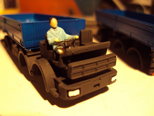

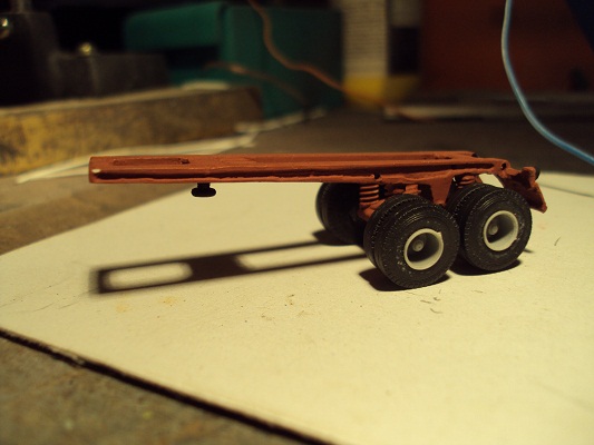

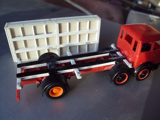

Aggiornamento dei lavori:
-Dato primer (lifecolor) a pellicano, 691 e rimorchio;
-Verniciato telaio pellicano in Terra di Siena;
-Verniciato telaio 691 e rimorchio in nero opaco e successivamente i fari in bianco rosso e arancione. I fari anteriori della motrice naturalmente sono stati modificati, spostando le frecce sulla cabina.
-Il 691 è stato aggiuntivato con il tappo del serbatoio gasolio che precedentemente ho dipinto in alluminio, l'autista, lo sterzo e la leva del cambio.
-Assemblato le ruote della motrice con un taglia/incolla. Queste saranno in due colori, i mozzi neri, come il telaio e il disco rosso come la cabina. I cassoni saranno Blu.
Presto posterò le foto....

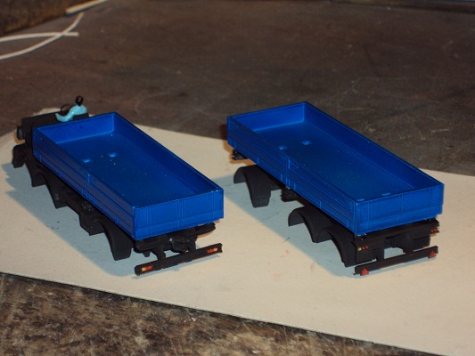

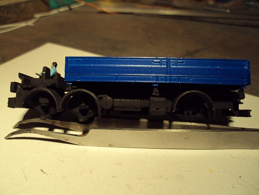

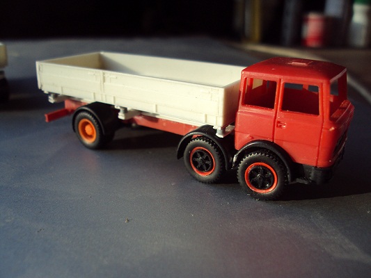

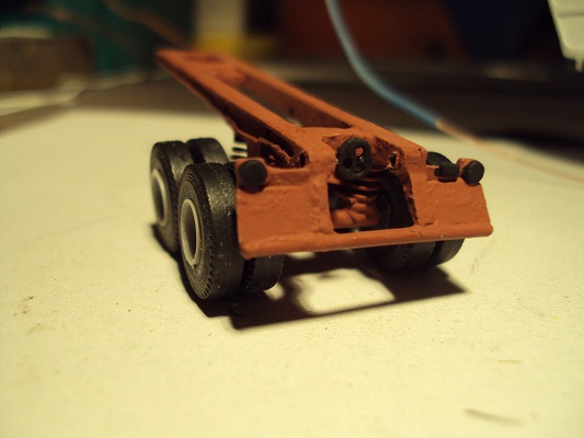

MessaggioInviato: sabato 25 maggio 2013, 18:52
Messaggi: 1026
davanti 691.JPG [ 83.73 KiB | Osservato 9707 volte ]
retri.JPG [ 87.01 KiB | Osservato 9707 volte ]
691 dx.JPG [ 87.5 KiB | Osservato 9707 volte ]
Rimorchio sx.JPG [ 83.63 KiB | Osservato 9707 volte ]
691 sx.JPG [ 87.58 KiB | Osservato 9707 volte ]
telaio pellicano.JPG [ 74.71 KiB | Osservato 9707 volte ]
retro telaiopellicano.JPG [ 72.72 KiB | Osservato 9707 volte ]
Cassone pellicano.JPG [ 82.38 KiB | Osservato 9707 volte ]

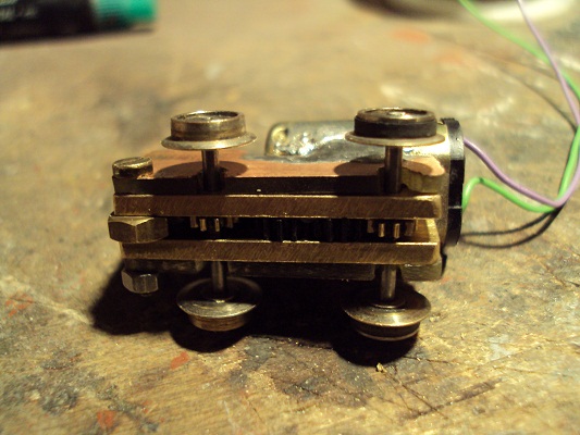

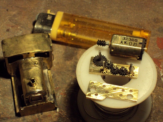

 Oggetto del messaggio: Motorizzazione in proprio per Badoni autocostruito
MessaggioInviato: sabato 8 giugno 2013, 16:56
Messaggi: 1026

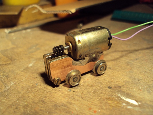

Ecco finalmente prontalamotorizzazione per il badoni..
Gli ingranaggi e le ruote sono recuperate da un modello in scala N. Sono stati allungati gli assi ed è stato costruito un carter.. Il motore è di un lettore CD.. due ruote hanno gli anelli di aderenza..
ingranaggi motore badoni.JPG [ 112.5 KiB | Osservato 9627 volte ]
Sotto motore badoni.JPG [ 104.03 KiB | Osservato 9627 volte ]
motore badoni.JPG [ 101.42 KiB | Osservato 9627 volte ]
ed ecco un video:
http://www.youtube.com/watch?v=6xEQXmRO ... e=youtu.be
