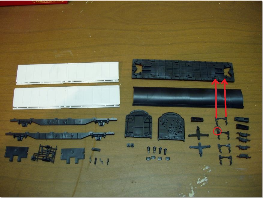

Ciao Bruno,
una puntina di cianoacrilato gel, una pinzetta, un po' di pazienza ed i pezzi misteriosi vanno al loro posto senza troppi problemi.
I ganci li trovi dal tuo trenivendolo di fiducia, la scelta sta ai tuoi gusti: io ho provato con il classico gancio a occhiello e col corto Roco. Nel secondo caso si riesce a farli viaggiare respingenti contro respingenti.
Per i timoni di allontanamento in questa discussione ci sono idee sufficienti per sbizzarrirsi, compresi alcuni pezzi di pura genialità (davvero, è un complimento per chi le ha avute ;) ): io ho risolto nel modo più semplice grazie ad un'amica bassista (ed ex chitarrista) che mi ha regalato una corda di chitarra da 0,25 mm, la più piccola, per intendermi con chi ha conoscenze musicali non superiori alle mie (nulle).

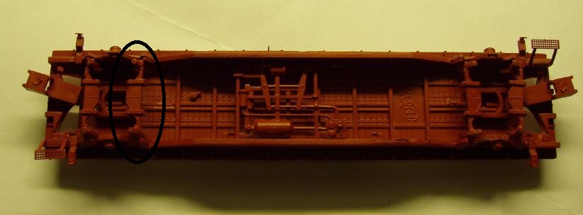

Ciao Bruno. Il pezzo che regge le ganasce dei freni va messo nei fori rettangolari appositamente predisposti nel telaio, come da foto che ti allego. Tieni presente che in tutti i kit che ho montato ho trovato un pezzo (c'è ne sono 4, uno per ruota) che aveva il punto di iniezione della plastica nello stampo proprio in corrispondenza del dentino che andrebbe ad inserirsi nella sede rettangolare sul telaio. Quindi in quel caso occorre assottigliare e accorciare il dentino, fino a renderlo uguale agli altri, comunque in modo che non occorra fare sforzo quando il pezzo va inserito nelle sedi.
Per quanto riguarda l'altro pezzo, ti sono già state date le spiegazioni :wink: confermo anche io che quel pezzo va messo nelle piccole sedi che ci sono sulle ganasce, montato nel verso che puoi vedere nella foto.
Per i ganci, essendo il modello provvisto di portagancio a norma NEM, puoi usare quelli ad occhiello o quelli a coda. Io ho usato i ganci corti Roco. Per il cinematismo del timone, invece, c'è da lavorarci un po' per farlo funzionare e nel topic puoi trovare varie soluzioni.

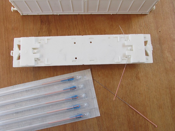

Anch´io mi sono fumato un asse di plástica,cercando di accorciare le punte.Per fortuna ho trovato un tubicino in fibra di carbonio che va una meraviglia,e solo con un´asta di 80 cm immaggina quanti ne puoi fare.
Poi ho trovato questi aghi da acupunturista,que prima usavo solo per sturare i tubi delle boccette di colla Faller,ho trovato che offrono la giusta resistenza per il cinematismo del gancio.Ora non mi rimane che aspettare di trovare uno spacc..,fornitore di questi ganci corti,ho provato con un sito tedesco ,ma ancora non ho avuto risposta.

Per gli aghi invece,il diámetro é 0,2 mm,acciaioso quanto basta e occorre piegarli appena appena per evitare che rimangano troppo tesi.Prove Su rotaia non ne ho fatte,in quanto non dispongo di nessun gancio adatto,sto ancora cercando fornitori.

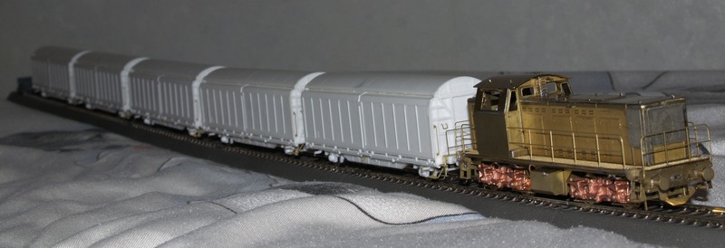

Confermo sul carbonio: i produttori di canne da pesca scrivono a caratteri cubitali di non usarle in prossimità di elettrodotti o in caso di temporale e la mia antenna televisiva è... un'asta di freccia in fibra di carbonio appoggiata su un'antennina di filo di ferro lunga 10 cm recuperata da un sintonizzatore USB per pc... e qui chiudo l'OT.
Ho finito di montare i carri: eccoli qui in attesa di verniciatura, in coda alla D.141 in attesa di essere completata
_1016027.JPG [ 52.15 KiB | Osservato 7975 volte ]
Sono uno con il terrazzino (quello attaccato alla loco) e quattro senza

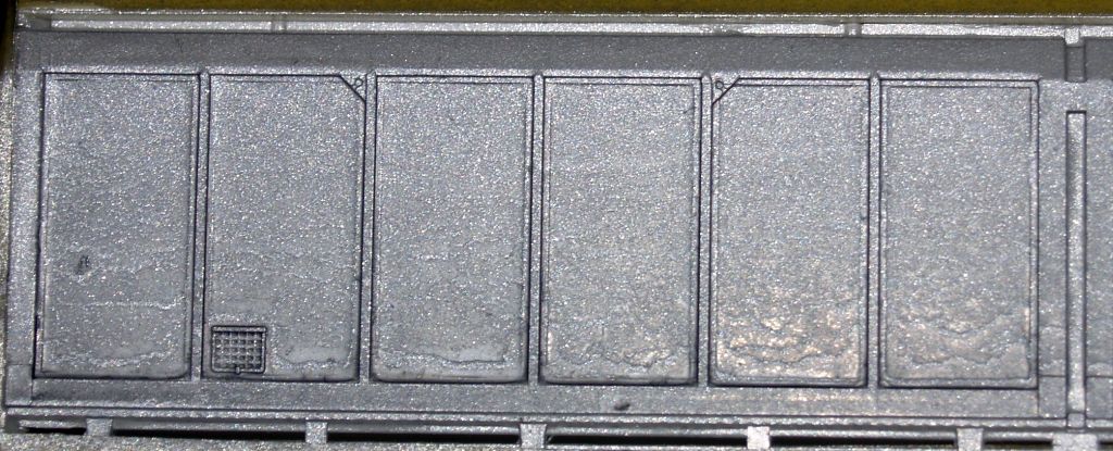

... e finalmente ho iniziato a verniciarli...
Tutto bene con i sottocassa, qualche problema lo sto avendo con le casse: l'argento (Puravest come il rosso vagone) fatica ad aggrappare, tende a colare e fa le grinze. Un mezzo disastro :(
Eppure la diluizione del colore è la stessa usata col rosso vagone (1:1) e la pressione dell'aria è la stessa :cry:

Hai dato una mano di fondo? Io, prima della verniciatura, ho dato una mano di fondo grigio chiaro su tutto il carro. Non ho avuto problemi neanche con l'argento.

No, niente fondo :oops:
Non mi è passato neppure per l'anticamera del cervello, visti i risultati più che egregi avuti con i sottocassa.
Ora son qui a sverniciare le pareti scorrevoli armato di mola a disco e levigatrice orbitale, pardòn, di alcol bianco, cotton fioc, stuzzicadenti di legno e straccio. Il lavoro sta venendo bene, anche se avrei preferito dare la seconda mano, invece che togliere la prima: sbagliando s'impara.
Rettifico una delle cose che ho scritto nel precedente post: la vernice ha aggrappato più che bene e se non fosse per l'alcol (isopropilico a non so che concentrazione) non verrebbe via.

Se la vernice aveva aggrappato bene, probabilmente ne avevi spruzzata troppa e questo ha fatto colature e grinze... non saprei :? . Comunque, non so se sia necessario io meno.... ma io una mano di fondo l'avevo data. In ogni caso, sempre molte passate leggere piuttosto che una o due pesanti.

Credo che sia come dici tu: ho avuto la mano troppo pesante e dato troppo colore. Il rosso vagone sul bianco della plastica si notava subito, ma l'argento no e mi sono fatto fregare. Se parliamo solo dell'aggrappaggio della vernice al materiale, mi pare che sulla plastica il fondo non sia necessario, sul metallo, invece, ho provato a stendere il colore a pennello e sull'ottone forma una pellicola che si lacera al primo graffio, quindi il primer sarà d'obbligo sul D.141.
Ecco una foto esplicativa del disastro; è solo mezza fiancata, ma l'altra metà non è messa meglio:
_1016107.jpg [ 149.2 KiB | Osservato 7669 volte ]
Le chiazze grigio chiaro che appaiono sopra e sotto le "onde" all'altezza del porta documenti su tutti i pannelli sono in realtà bianche, cioè la plastica del modello. Questa è la parete venuta peggio, ma su 10 (5 carri) si salvano 2 fiancate e mezza, probabilmente proprio quelle sulle quali sono andato più leggero. Le altre sono una via di mezzo fra quelle riuscite (cioè bisognose solo di un altro paio di mani) e quella in fotografia.

Si, sembra proprio che tu abbia avuto la mano un po' troppo pesante.
Sulla plastica l'aggrappante non dovrebbe servire, infatti io come fondo ho usato del normale grigio chiaro, col solo scopo di uniformare il supporto per la livrea. Probabilmente la natura del colore, essendo l'argento un "metallizzato" è differente.
