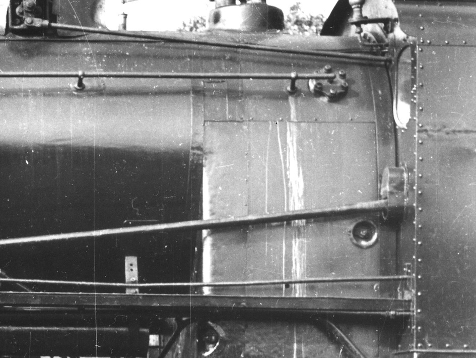

Riccardo Olivero ha scritto:
Certo che quella scritta "Nathan"...
Se la pompa è di 4 mm di larghezza, esagerando un po' le dimensioni della scritta - diciamo 1.4 mm - si potrebbe provare a farci una decal. Se hai una foto dove la scritta è più leggibile posso inserirla nel foglio che sto per far stampare. Da ciò che vedo tiro fuori non più che questo:
Io stamperei una cosa così:
L'altezza complessiva della scritta sarebbe di 0.41mm. Certo, non sarebbe davvero leggibile - le linee dei glifi sarebbero di 0.055, e la Mimaki stampa con definizione decente fino a 0.1 - ma un certo effetto lo si - credo -riuscirebbe ad ottenere.

Ciao Giuseppe, un lavoro stupendo.
No, non credo sarebbe leggibile, e credo anche che 1,4 mm sia il massimo di spazio disponibile, in mezzo c'è la flangia che sporge. La scritta è esattamente fatta così da quello che mi risulta. Solo che essendo ricavata al vero nella fusione, non si può sfruttare l'effetto colore diverso...e mettere una decal nero su nero vorrebbe dire farla sparire. Cosa suggerisci?
le fotoincisioni hanno la "punta" che si può (e si deve) eliminare a lima o con coltellino sbordatore, ma se il pezzo è già sottilino, che fare: lasciarla o tenerla?
una soluzione sarebbe quella di tenere le "punte" come le chiami e riempirle di stagno, nel caso di pezzi "sottilini".
E stampare in chiaro (grigio chiarissimo) solo le ombre della scritta?

Riccardo ciao, no, la decal[s] (la declinazione delle parole straniere...grrr :evil: ) andrebbe in grigio piombo con i bordini ombreggiati molto più chiari, proprio per simulare come detto il rilievo. In pratica [EDIT} ciò che suggerisce Chicco. Nella preview del mio post precedente ho usato il fondo nero per rendere l'effetto finale, ma è difficile prevedere come sarà una volta stampato. Certo è che la Mimaki riesce a fare questo:
Colori taroccati della foto a parte, il font della scadenza della riparazione lì sulla testata è alto 0.17:
praticamente un quarto della scritta Nathan, e pur non leggendosi risulta comunque ben chiaro.
Certo è che sarebbe bello, proprio spingendo la stampante ai suoi limiti, ritrovarsi con un effetto simile:
L'unica è provare. Considerando i costi (nulli...), io la metto sul mio foglio di stampa, in diverse versioni e gradienti, così valutiamo.

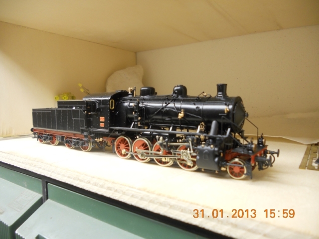

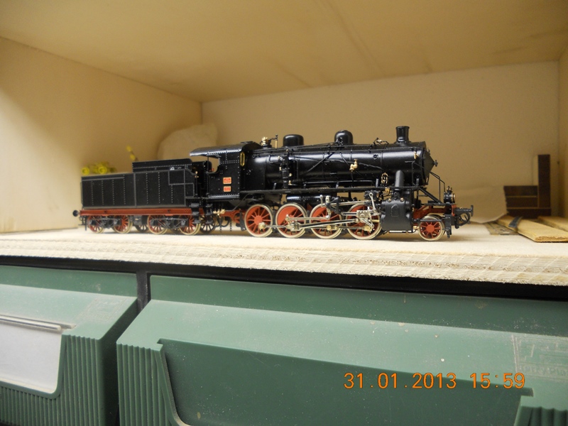

Ciao Riccardo ti voglio postare una 735 fatta da un mio amico fatta con lastre di C&G modelli di Cuneo a me sembra strepitosa che ne pensi..
Massimo[attachment=1]DSCN0825.JPG[/attachment]
DSCN0827.JPG [ 240.62 KiB | Osservato 8651 volte ]
DSCN0825.JPG [ 239.65 KiB | Osservato 8651 volte ]

Ciao Riccardo questa e una 735 di un mio caro amico cosa ne pensi? secondo il mio punto di vista e perfetta..
Massimo

Si questa ditta dovrebbe aver rilevato le pellicole di Tecnotren, per cui si tratta in pratica dello stesso modello che sto realizzando, meno le modifiche, anche se vedo che le scalette anteriori sono state corrette ed alcune chiodature sui fianchi del tender sono diverse dalle mie lastre e più giuste per la 735.
Non ho alcun riscontro sul montaggio della targa del costruttore a lato della cabina. Le 735 generalmente non ce l'avevano in epoca post-seconda guerra, coerente con la pompa Nathan che qui c'è. Nelle foto d'origine, i numeri della targa di classificazione sono dipinti a lato della cabina - in attesa delle targhe FS - e la targa del costruttore americano, del tutto diversa e molto più piccola, é sui fianchi della camera fumo. Mi sembra un montaggio accurato con un'ottima verniciatura.

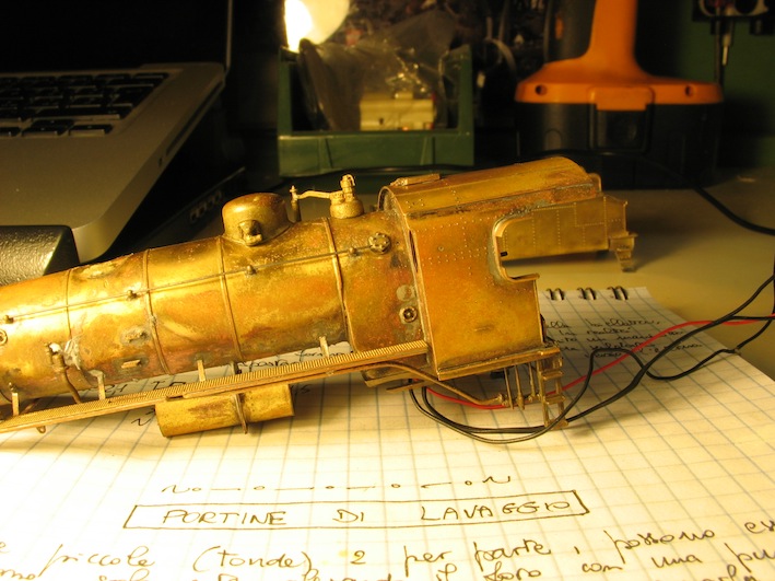

CAPITOLO 9
PORTINE DI LAVAGGIO, UNA SABBIERA NUOVA
Le portine di lavaggio tonde (sono 2 per parte) a fianco del forno sono ben riprodotte in fusione, ma quella sulla parete piana (l'altra è in basso sull'angolo delle lamiere, sotto al praticabile) è in posizione errata, va spostata in basso di circa 3,5 mm. I fori errati vengono chiusi con tondino tornito a misura da pezzi di scarto, e stuccati con stagno. Le portine grandi esagonali, una per parte in alto, sono corrette ma i bulloni di chiusura non hanno rilievo - la fusione è "piatta". Traccio una serie di leggeri inviti di foratura con una punta per tracciare molto affilata, quindi pratico i sei fori sul contorno con punta 0, 4 usata con mandrino a mano, per infilarci corti spezzoni di bronzo fosforoso da 0,35, fermati con stagno. Una volta saldati, una bella limata li porta tutti insieme alla giusta sporgenza con ottimo effetto di profondità e realismo.
Grazie alla vostra capacità di osservazione (un bel po' di occhi sono sempre meglio dei miei due e basta!) ho rimosso la sabbiera, un po' piccola e bassa, e mi convinco che è bene rifarla del tutto. Ho iniziato ma non ancora finito. Sono partito da uno spezzone di tondino da 10,0 di scarto, ho fatto un bel cilindro al tornio di diametro esatto: 9,5 - la vecchia sabbiera era 8,5 scarsi. Ho "mozzato" la sommità della vecchia fusione, solo per avere un riferimento di curvatura, e l'ho saldata sul nuovo pezzo ben centrata; ho quindi iniziato a lavorare il cordone di saldatura tutto intorno per ottenere la giusta curvatura morbida. Non sarà facile ricavare la sella ed il fazzoletto d'appoggio esatti, ad altezza precisa. Per ora sono arrivato qui.
Commento file: Portine al vero, questa non è la mia 735.100, comunque era così
Portine.jpg [ 193.12 KiB | Osservato 8578 volte ]
Commento file: Portine spostate e modificate
Portine2.JPG [ 124.04 KiB | Osservato 8578 volte ]
Commento file: In corso d'opera, sabbiera nuova e sabbiera vecchia tagliata
Sabbiera1.JPG [ 107.96 KiB | Osservato 8578 volte ]

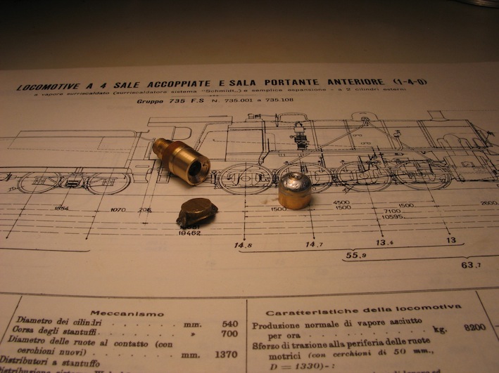

Invece per quanto mi riguarda .. come posso fare per avere un duomo che sia compatibile con la 744 che sto assemblando?
non riesco a venirne a capo ..

Fare un duomo sembra difficile, in realtà non è poi così difficile almeno realizzarlo in ottone pieno, certo è necessario avere un pò di attrezzatura (un tornio ) o comunque senza attrezzatura specifica un pò di pazienza e precisione e un aiutino da una fotoincisione.

Lavorando materiali teneri, plastica per esempio, o anche alluminio (che in tondino è facile reperire nei Brico) basta anche solo con un trapano a colonna. Con delle buone lime e tanta pazienza si può ottenere qualunque duomo. Magari non al primissimo tentativo - ma questo, garantito, succede anche con il tornio!
Il problema della conformazione della sella di appoggio che è curvilinea, si ottiene al tornio invertendo la lavorazione, cioè usando un utensile speciale rotante, che viene preso nel mandrino anziché nel portautensili e ruota su se stesso, mentre il duomo da scavare viene fissato al portautensili del tornio, e lo si fa a avanzare contro all'utensile rotante. Cercherò di spiegare meglio con qualche foto in un prossimo intervento.
Diversamente, si può costruire una dima di legno del tipo di quelle che ho fatto io per la caldaia, vedi foto in questo stesso thread, rivestirla di carta vetro a partire da una grana decisa e poi a scalare, e scavare gradualmente la sella. Si tratta in questo caso di una lavoro un po' delicato, perché lo scavo viene giocoforza esatto nella forma, ma potrebbe risultare fuori asse vanificando il lavoro. Ci vuole un po' di fortuna, ma io ieri ho fatto proprio così nel lavorare la nuova sabbiera per questa 735.

Non voglio interrompere questa bella storiella di gr.735, ma riguardo duomo vi allego questa foto, credo che non ci vuole tanta scienza....basta tubicino e un po di materiale, lima e trapano.....
Uploaded with ImageShack.us
Velimir

#Massimo Gasparini: la 744 aveva una caldaia simile nelle dimensioni a quella di una 685 - attenzione, simile, ma non identica. Il duomo anche risulta molto simile, sto parlando di 685 con duomo e sabbiera concentrici ovviamente, ma è leggermente più basso, andrebbe reperito un duomo in qualche vecchio assortimento Pierre per 685, allora lo sostituiva alla Rivarossi. Una volta modificato potrebbe andare bene, altrimenti, metodo Velimir, che è lo stesso che sto impiegando io, solo che invece di partire da un tubo sono partito da una parte tornita: poco cambia.

Si grazie Riccardo il duomo e Pierre e ho pensato di sezionarlo tagliandolo con un seghetto rotante e poi modificarlo appena
per abbassarlo quando faccio il lavoro ti invio le foto..
