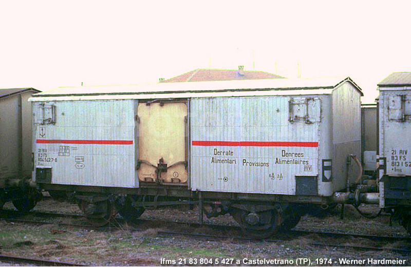

In queste due immagini si possono notare le differenze.
Carro Ifms a sagoma inglese con garitta
normal_Carro sconosciuto1.jpg [ 51.53 KiB | Osservato 6561 volte ]
Carro Ifms a sagoma inglese senza garitta. Da notare la modifica al portellone di carico.
ifms804-5-427.jpg [ 137.01 KiB | Osservato 6560 volte ]
Carro Ims normale
normal_IMG_31055.jpg [ 56.26 KiB | Osservato 6560 volte ]
Aggiungo a quanto detto da Maurizio nel suo PS, e lo si può vedere anche dalla foto allegata, che è possibile usare anche il parasala del carro H di TTM come ulteriore variante.
Alex
