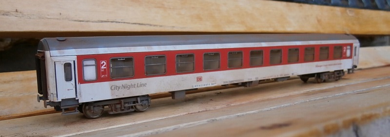

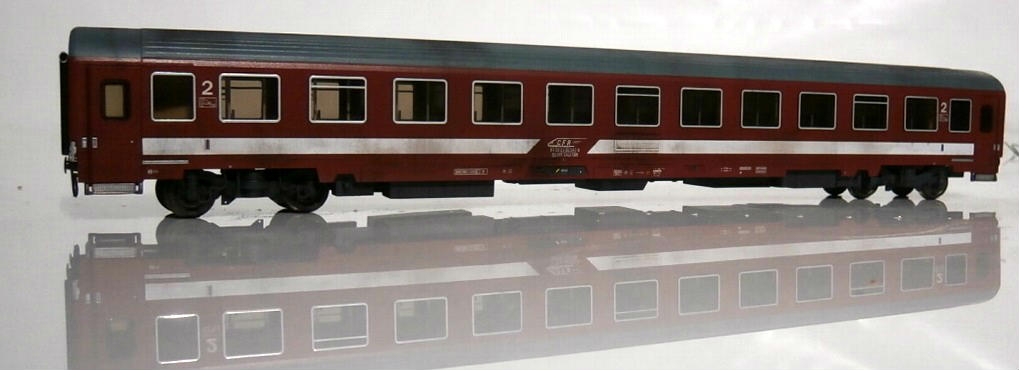

Bomz DB Tillig
aaaaadb.JPG [ 71.72 KiB | Osservato 12653 volte ]
adb2.jpg [ 210.8 KiB | Osservato 12653 volte ]

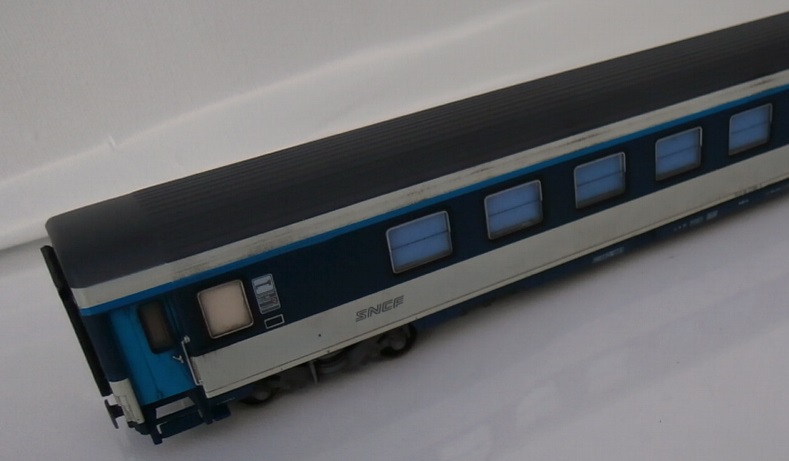

Corail Piko
ae.jpg [ 102.5 KiB | Osservato 12515 volte ]
ae2.JPG [ 74.08 KiB | Osservato 12515 volte ]
ae3.JPG [ 99.25 KiB | Osservato 12515 volte ]

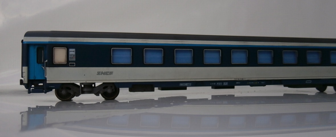

Ava200 CFR Amintiri
Atop.jpg [ 53 KiB | Osservato 12432 volte ]

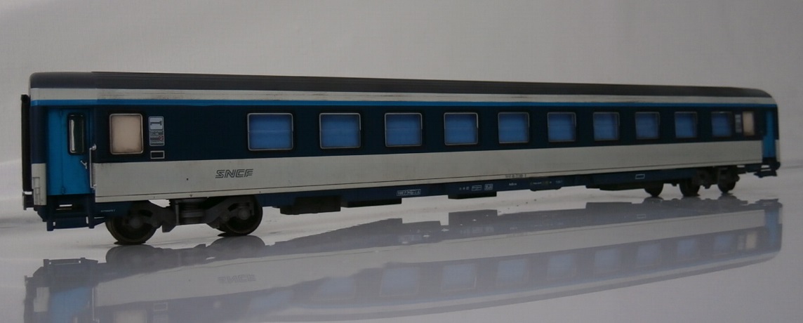

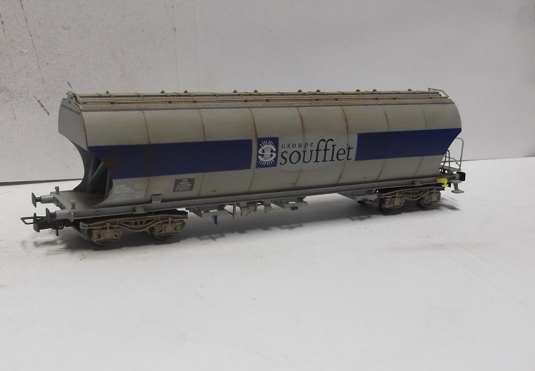

Tramoggia JOUEF
A13.JPG [ 129.86 KiB | Osservato 12146 volte ]
