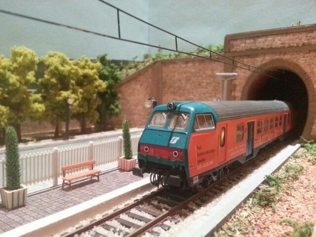

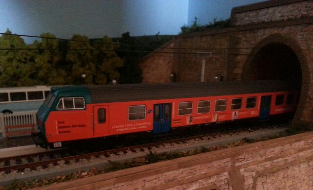

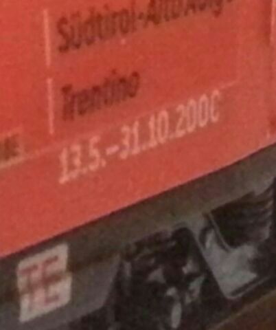

Ho aggiornato la livrea di questa pilota da rosso/grigio a xmpr.
Vorrei modificare o cancellare la data della mostra perché mi sembra troppo vecchia rispetto agli altri treni presenti sul plastico, ma non ho le idee chiare: avete suggerimenti?

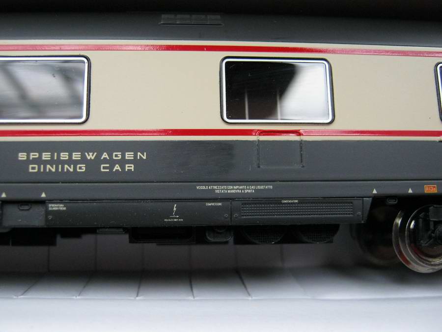

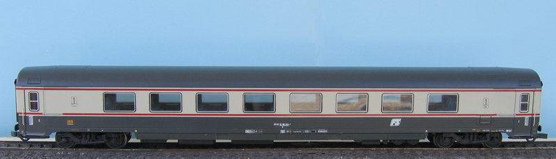

Io ho tolto il logo XMPR a questa ristorante Roco con della tela grana 1000 bagnata e un pò di pazienza, la vernice sottostante non è venuta via, ma probabilmente dipende anche da come è fatta la tampografia, in ogni caso è bene poi uniformare con un velo di trasparente, cosa che in questo caso farò dopo aver posizionato la decals con il logo FS a losanga, come già fatto anche per la carrozza, a cui oltre il logo è stata rimossa la marcatura e le revisioni.

Presumo che al vero finita la mostra sia stata rimossa anche la pubblicità, quindi la tua elaborazione porta ad un modello di fantasia. Con questo presupposto potresti cancellare completamente le date con il metodo suggerito da Reostatica, fai però molta attenzione perchè le verniciature dei modelli Lima erano molto più delicate dei Roco o Hornby!
Altrimenti potresti trasformare lo zero finale in un'altra cifra con forma simile, tipo un 6 o un 8... Ma questo è più laborioso! In questo caso puoi provare con la punta di uno spillo o di stuzzicadenti.
 Oggetto del messaggio: Re: Mi sono divertito a...
MessaggioInviato: giovedì 10 luglio 2014, 16:03
Messaggi: 1674
Grazie anzitutto per i consigli.
Ho elaborato la carrozza perché mi piaceva la pubblicità ma il residuo di rosso/grigio anni 80 mi sembrava un ibrido, sicché ho preferito prendermi una licenza poetica.
Ho provato ad alterare la cifra ma è troppo rischioso...forse meglio eliminare tutto: provo oggi stesso.

Ecco.
Prima corteggiato, poi ripassato con colore diluito.
