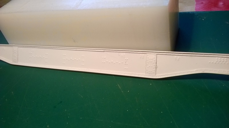

ecco la fiancata completa di bordini.
Ok non sranno perfette le chiodature, ma non ho le acher ora e direi che posso anche accontentarmi del risultato, per ora.

 Oggetto del messaggio: Re: costruzione: Pvz 1925 (era carrello Pvf)
MessaggioInviato: martedì 20 maggio 2014, 11:17
Messaggi: 2308
Località: Più a est di Vienna
Vabbe', ma la mia voleva essere una critica costruttiva! :lol: :lol: :lol: :lol: :lol:

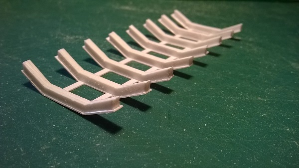

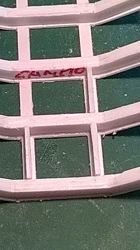

grazie alex, ti lascio le foto della culla rifatta, manca la parte superiore.
Per quato rigurda i rofilati purtroppo ho controllato ma non li tovo delle dimensioni che mi servono e allora.....li si fà.
de foto della culla.....

Peccato che no sei riuscito a trovare i pezzi adatti, avresti certamente guadagnato tempo.
Quanto alla culla: era già buona la prima e lo è anche questa. Ora ti manca il suo completamento e l'assemblaggio alle fiancate.
Buon Lavoro!
Alex
