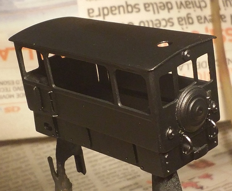

vi volevo far vedere il risultato dopola prima mano di vernice del gamba più vecchio , che proprio oggi è stato trasferito dalla officina alla carrozzeria
vg11.jpg [ 161.94 KiB | Osservato 7147 volte ]
vg12.jpg [ 162.7 KiB | Osservato 7147 volte ]
Domani seconda mano!

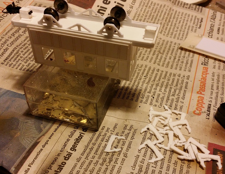

Parallelamente ho preparato i pezzi e montato le casse per altre tre carrozze due assi. Speriamo per il prossimo sabato di vedere il convoglio in transito...

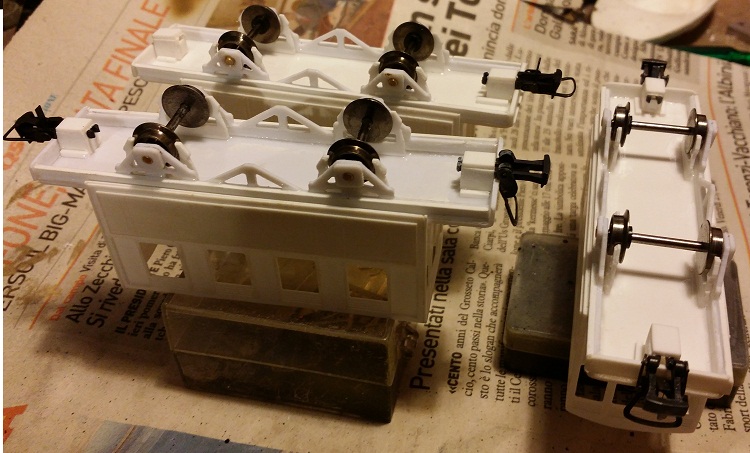

Autocostruiti alle carrozze attacchi nem 362 per i ganci ad occhiello, in posizione fissa, visto che il tutto circola bene.
In realtà tali ganci sono provvisori, perche ho una piccola idea che mettrò in pratica appena ci sarà il tempo, visto che circoleranno in composizione fissa:

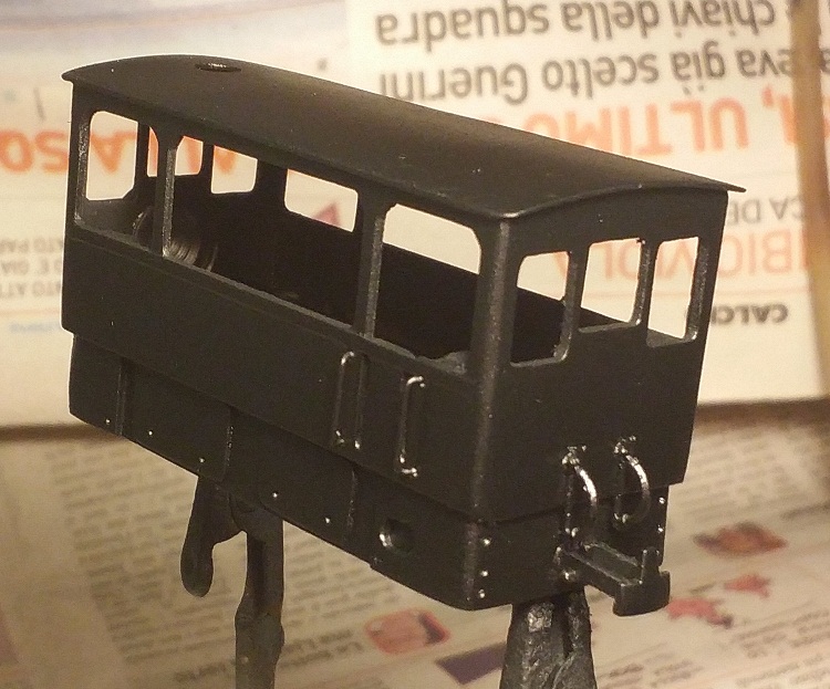

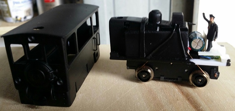

Ed ecco il nostro gamba numero 1 separato dalla meccanica per gli ultimi ritocchi:
Interno gamba 1.jpg [ 76.03 KiB | Osservato 6851 volte ]
Purtroppo la prova di circolabilità che farò in serata avrà solamente tre carrozze, perchè mentre stavo fresando il gruppo longheroni parasala della quarta, l'ultimo utensile cilindrico da 1mm mi ha lasciato... Finchè non arrivano quelli nuovi le profilature che prevedono tale utensile, dovranno essere messe da parte. pazienza di lavori ne abbiamo diversi da portare avanti...
Tra l'altro credo sia arrivata l'ora di pensare alle scalette per salire nei terrazzini.

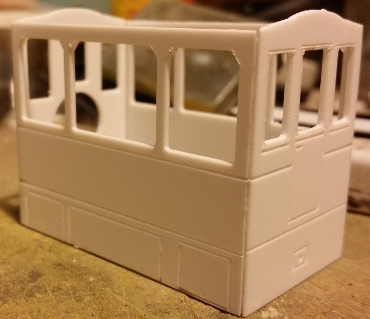

Ed ecco un muovo Gamba, quello piccolo, il numero tre!
G3p.jpg [ 147.37 KiB | Osservato 6304 volte ]
G3f.jpg [ 137.55 KiB | Osservato 6304 volte ]
G3r.jpg [ 125.6 KiB | Osservato 6304 volte ]

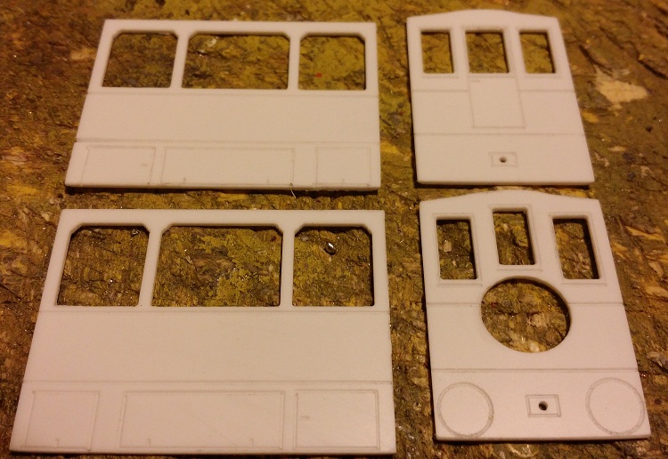

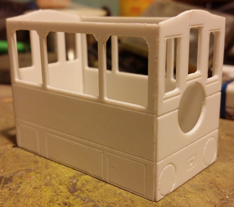

Questa volta progetto semplicissimo: quattro pareti incise, profilate ed incollaggio...

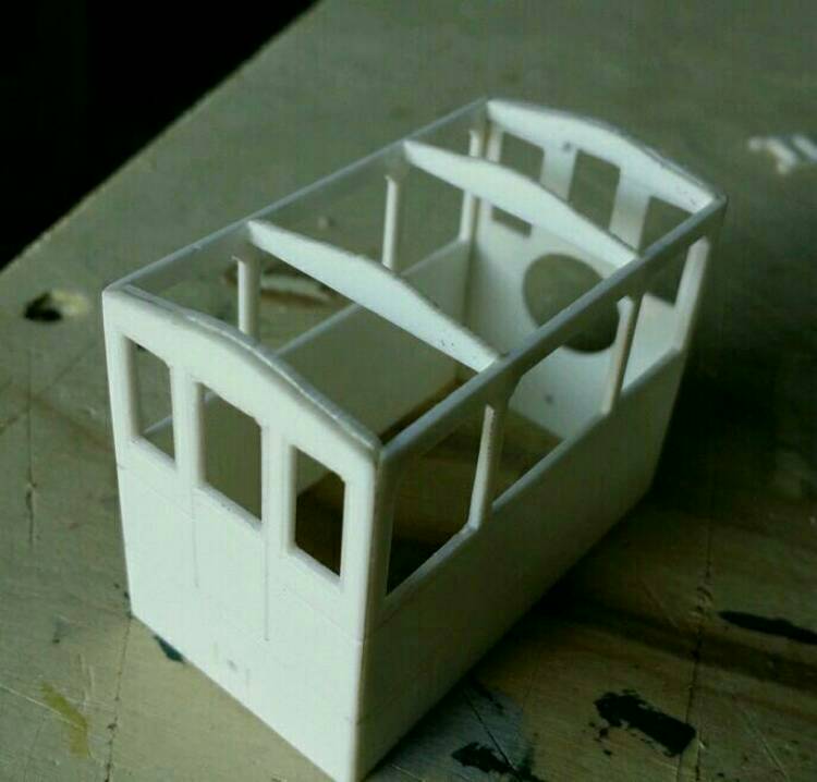

Le centine che sorreggono il tetto del g3:
centineg3.jpg [ 38.06 KiB | Osservato 6249 volte ]

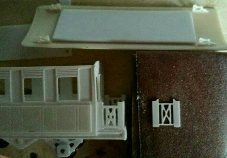

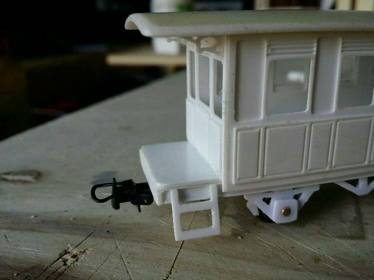

E la prova di scaletta per le carrozze:
scaletta.jpg [ 36.5 KiB | Osservato 6249 volte ]
