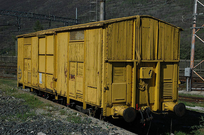

capolinea ha scritto:
e inoltre, Verbania aprile 2011, anche questo sparito
Mi piace questo carro, ma la vedo dura a rifare le porte senza disarticolare la fiancata
 Oggetto del messaggio: Re: CARRO F 1925 TTM KIT
MessaggioInviato: domenica 12 luglio 2015, 14:29
Messaggi: 6877
Del carro presente qui:
viewtopic.php?p=809045#p809045
ci sono altre foto degli altri lati? Vedendo quei cablaggi, a cosa serviva? Conteneva un gruppo elettrogeno?
Potrebbe essere un "pezzo" originale.
Sulle porte in ferro invece che in legno ho una mezza idea di come fare...
Si spiana la parte "lignea" e sulla superficie lisciata si fanno le costole in profili di plasticard. Poi i particolari.
