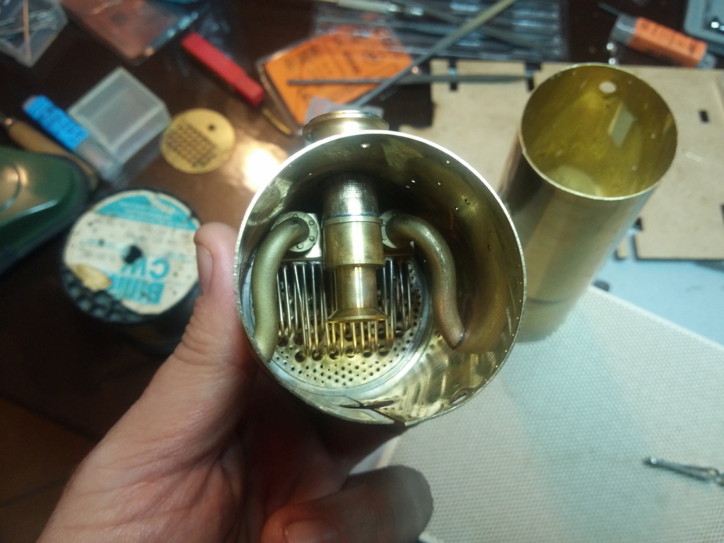

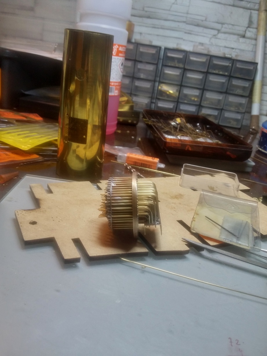

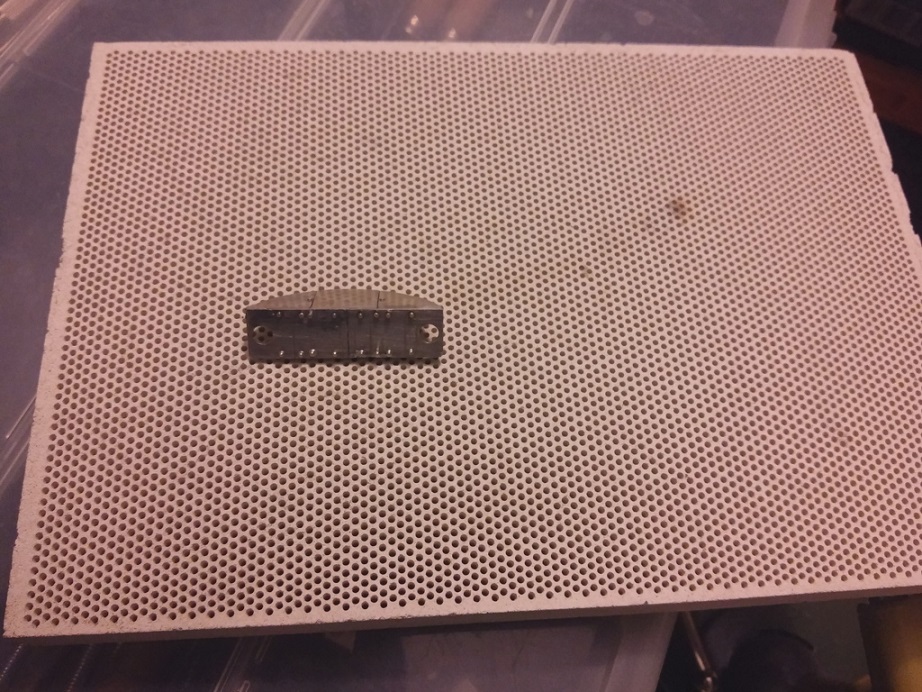

Piccolo aggiornamento sullo stato dei lavori.
Finalmente ho terminato la piastra tubiera con i surriscaldatori. Il complessivo è composto da 250 pezzi e, a parte le operazioni ripetitive del taglio e piegatura dei surriscaldatori, il montaggio è andato via senza intoppi. Un sentito grazie al caro amico Capolinea che mi ha aiutato per le fotoincisioni delle piastre tubiere e dettagli della camera collettrice.
20160201_190113_HDR (FILEminimizer).jpg [ 230.7 KiB | Osservato 5623 volte ]

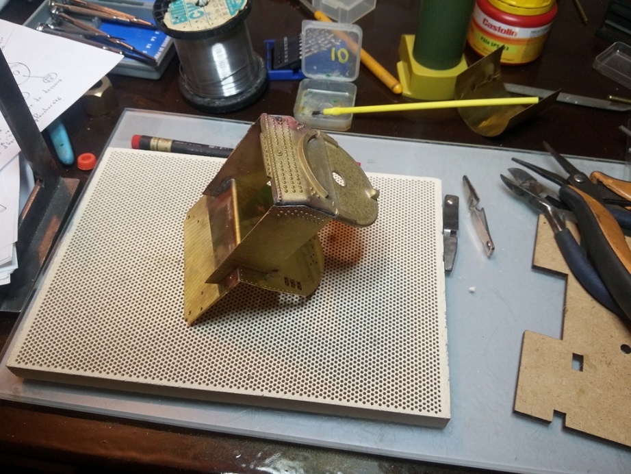

Alla lamiera della camera a fumo ho saldato i due condotti di adduzione del vapore e parte dello scappamento. Se riesco vorrei riprodurre all'interno del fumaiolo la parte superiore dello scappamento Kylchap.
20160202_183408 (FILEminimizer).jpg [ 248.17 KiB | Osservato 5623 volte ]
Assemblaggio provvisorio del lavoro fatto fino ad ora.

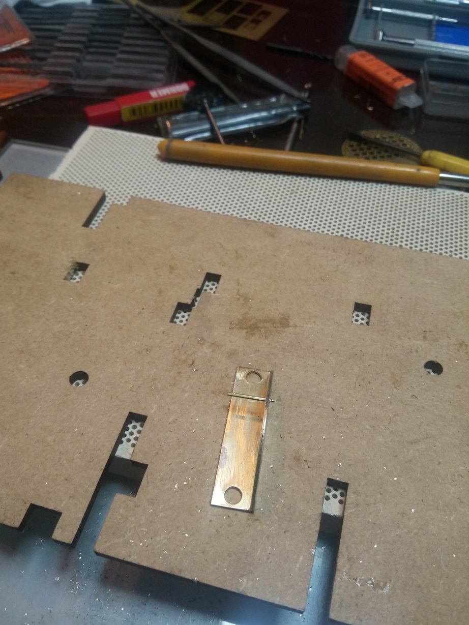

Ecco come si presenta originariamente la cassa del preriscaldatore Worthington: una staffa a L con due fori passanti.
20160203_165906 (FILEminimizer).jpg [ 272.4 KiB | Osservato 5623 volte ]

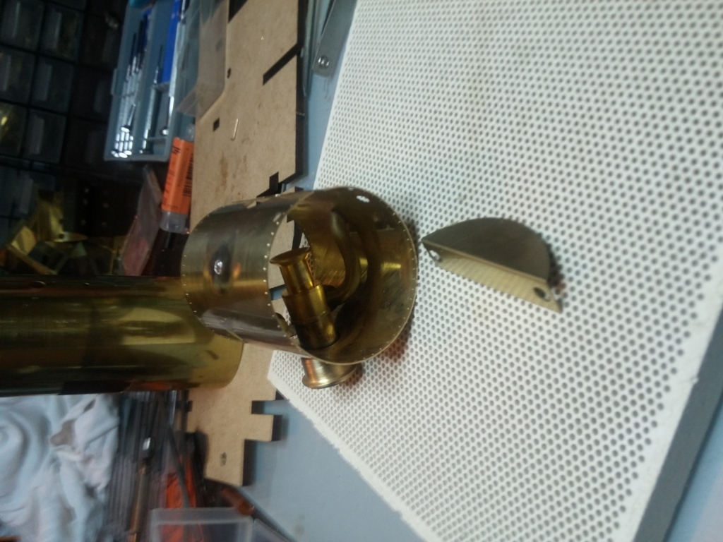

Al vero ci sono diversi pannelli che ho riprodotto con dei lamierini saldati e poi sagomati. Questi lamierini sono stati poi forati ed arricchiti con la simulazione dei dadi di fissaggio, ottenuti con barra esagonale da 0.7 con estremità tornita per simulare il filetto che esce dal dado.
20160204_110725 (FILEminimizer).jpg [ 280.72 KiB | Osservato 5623 volte ]
20160208_084548 (FILEminimizer).jpg [ 286.9 KiB | Osservato 5623 volte ]

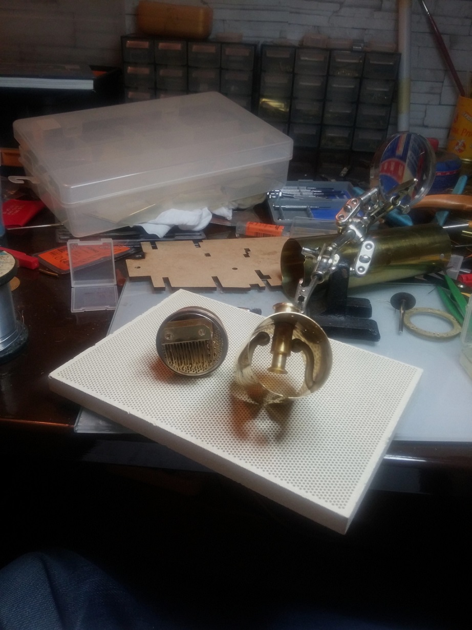

In attesa di trovare la soluzione per il montaggio definitivo della camera fumo, ho iniziato il montaggio della cabina e del forno. I pezzi devono essere montati ben in squadra e allineati. Ecco le prime fasi del montaggio
20160207_161322 (FILEminimizer).jpg [ 184.47 KiB | Osservato 5623 volte ]
20160207_172636 (FILEminimizer).jpg [ 237.74 KiB | Osservato 5623 volte ]
