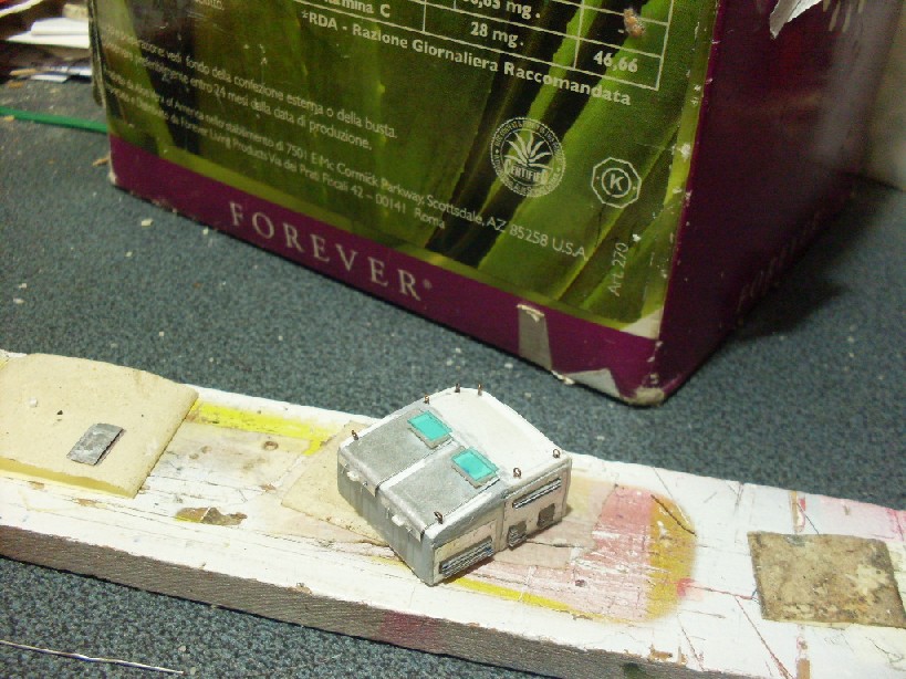

SDC14695.JPG [ 162.77 KiB | Osservato 10068 volte ]
spiegherò come nel prossimo post che farò quando il lavoro avrà fatto qualche passo in più.

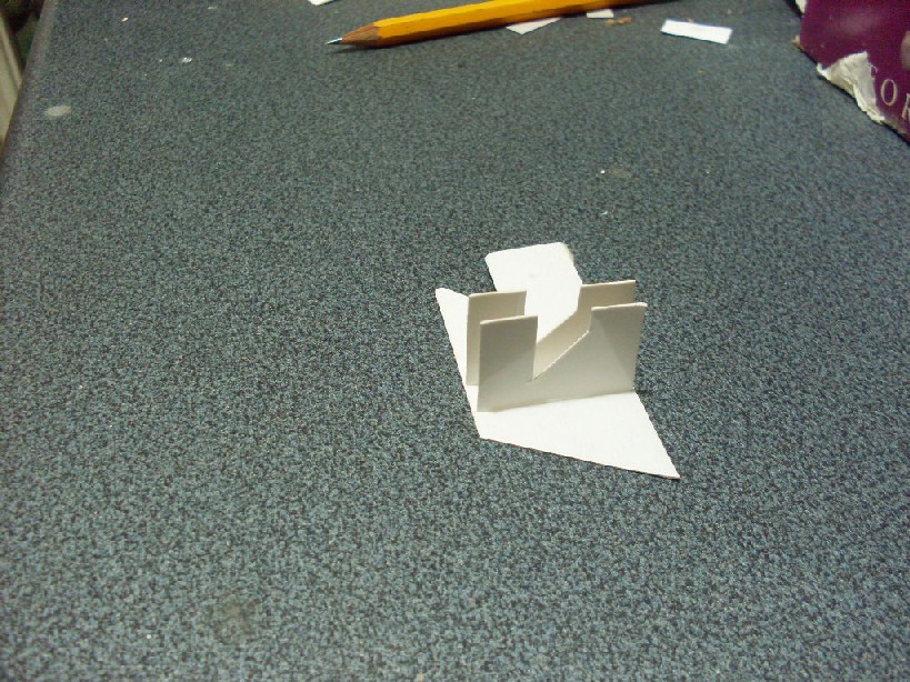

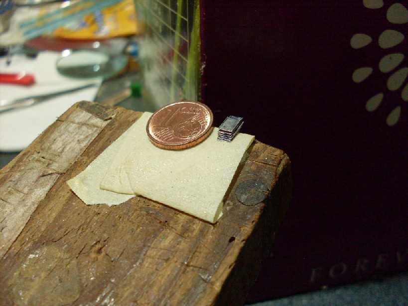

per la costruzione degli avancorpi la prima cosa che mi sono preoccupato di fare sono state le griglie a persiana ,per far si che le alette avessero tutte la stessa inclinazione di 45° mi sono costruito una semplicissima dima di cartoncino
SDC14682.JPG [ 200.34 KiB | Osservato 9663 volte ]

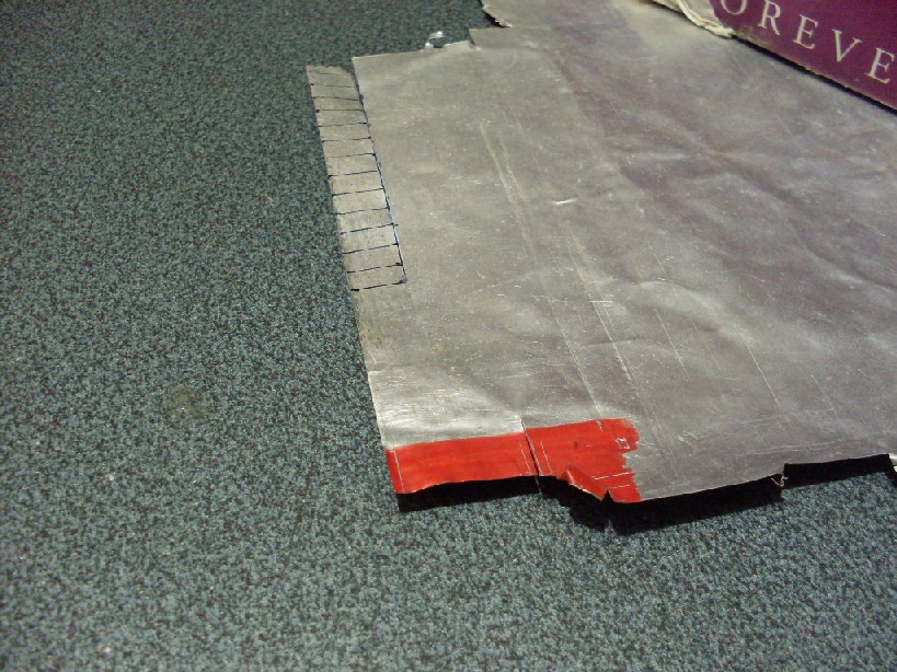

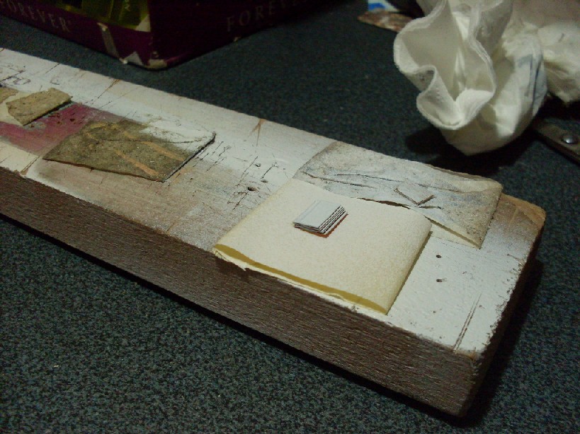

da un foglio di alluminio ho ritagliato dei rettangolini con la misura del lato lungo uguale alla misura della lunghezza della griglia
SDC14685.JPG [ 179.32 KiB | Osservato 9663 volte ]

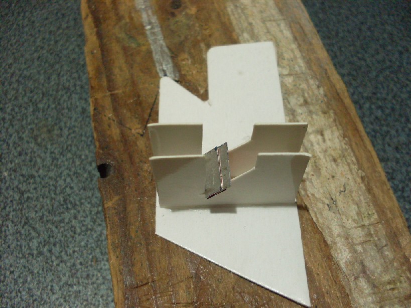

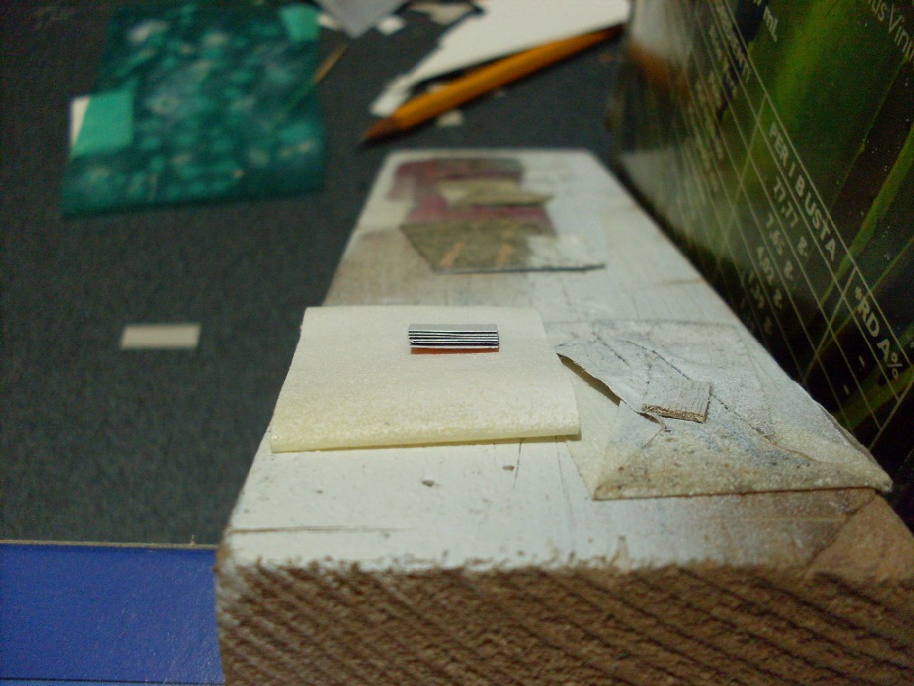

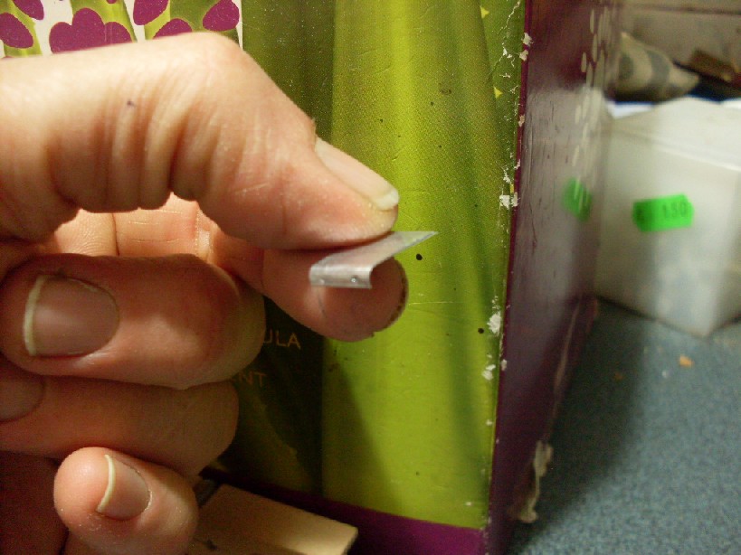

Ho poi preso un rettangolino e l ho posizionato nella dima a battuta con il lato verticale della stessa, sarà la prima aletta la più bassa
SDC14689.JPG [ 147.92 KiB | Osservato 9663 volte ]

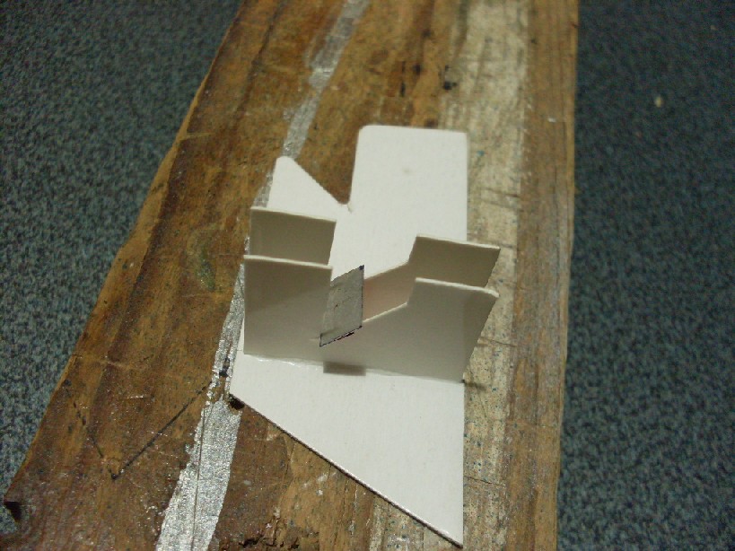

Poi un altro rettangolino incollato un po più su del lato verticale ,sarà lo spesore
SDC14691.JPG [ 131.7 KiB | Osservato 9663 volte ]
Un terzo rettangolino di nuovo a battuta sarà la seconda aletta e cosi via fino a raggiungere il numero di sei alette come nella macchina vera
SDC14694.JPG [ 122.29 KiB | Osservato 9663 volte ]
SDC14697.JPG [ 149.15 KiB | Osservato 9663 volte ]
E più facile a farsi che a dirsi ,certo per le griglie più piccole ci vuole un po di pazienza

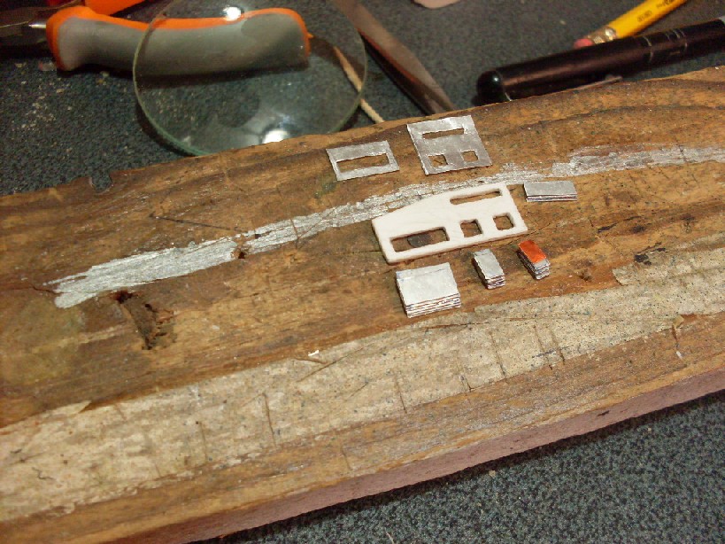

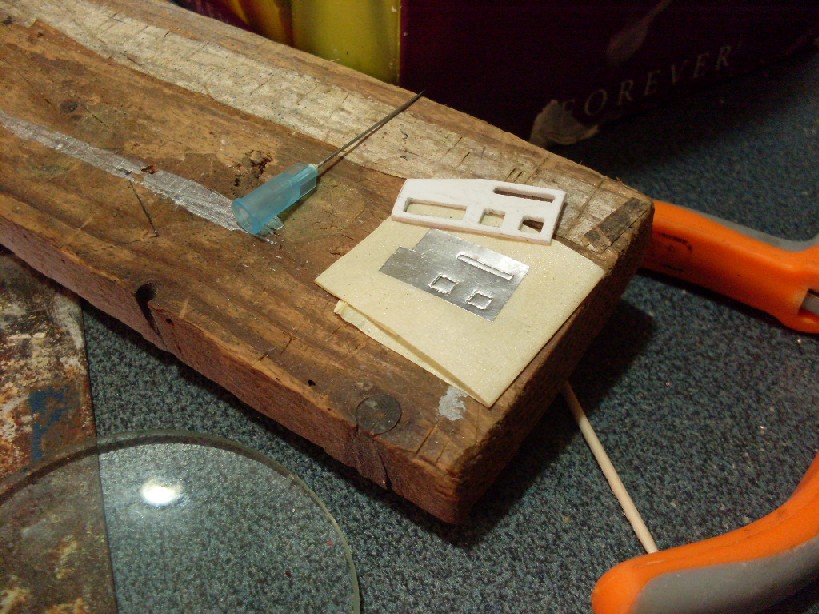

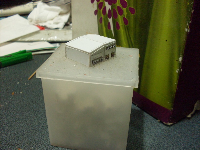

Fatte le griglie mi sono disegnati i pezzi degli avancorpi che poi verranno traforati con il seghetto
SDC14783.JPG [ 138.58 KiB | Osservato 9663 volte ]

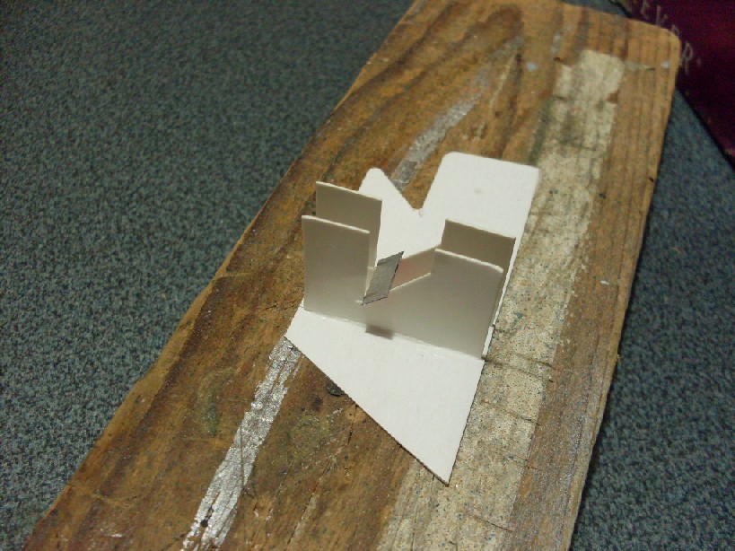

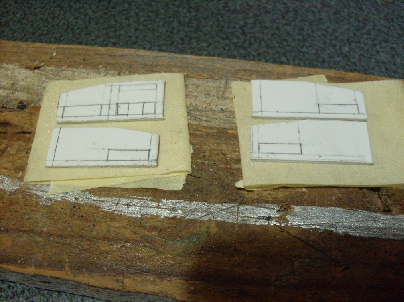

preparati i pezzi laterali mi sono inciso su lamierino (domopak) i portelli e le relative aperture da tagliare
SDC14790.JPG [ 159.77 KiB | Osservato 9663 volte ]

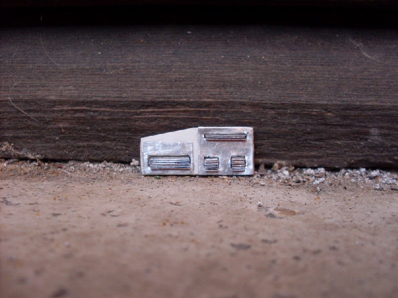

A questo punto i pezzi ci sono tutti
SDC14792.JPG [ 170.09 KiB | Osservato 9663 volte ]
assemblati
SDC14798.JPG [ 113.6 KiB | Osservato 9663 volte ]
Per il lato destro nella realizzazione dei sportelli d ispezione per le loro cerniere considerando che è impossibile tagliarle gia misura precisa vista la loro minuteria io uso un sistema del genere: taglio tanti pezzetti a occhio il piu vicino possibile alla misura ideale e poi faccio una cernita nel mucchio alla ricerca dei pezzi giusti
SDC14811.JPG [ 134.53 KiB | Osservato 9663 volte ]

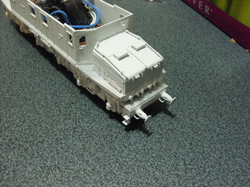

A questo punto il corpo ancora da rifinire é montato ora si tratta di affinarlo ,stondare le parti da stondare ecc
SDC14816.JPG [ 102.45 KiB | Osservato 9663 volte ]

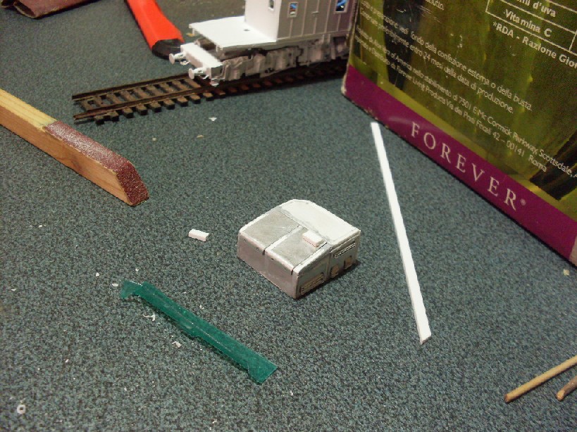

Eccomi qua....
Grazie Massimo ! :D

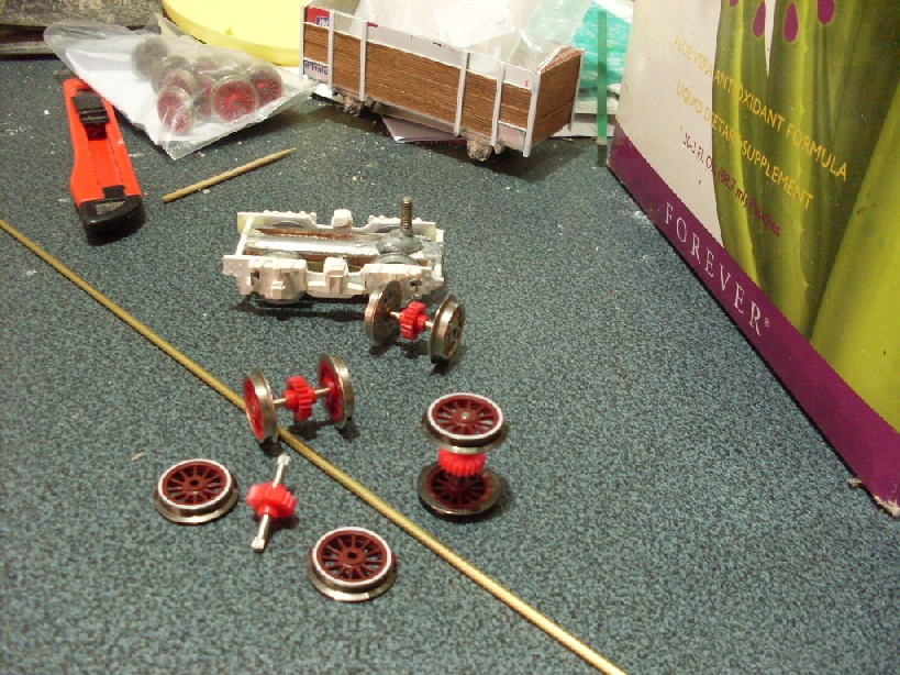

Finalmente mi sono procurato gli assali ( all ottimo prezzo di due euro ad assale completo e sono praticamente nuovi) così potrò procedere con la conclusione dell altro carrello, una volta scalettati e messi via gli assi con ingranaggio ( non si sa mai) le ruote verranno ricalettate su tondino di ottone che portroppo ho trovato di sezione di due decimi più grande , così con il tornio dei Flinstone( azione combinata di trapanino più lima) ho ridotto l eccedenza ai lati dell asse fino a che le ruote entrassero con la giusta pressione...
SDC14820.JPG [ 188.04 KiB | Osservato 9647 volte ]
I cofani li ho fatti sempre con il solito lamierino forando preventivamente la stondatura frontale dove andranno le maniglie di chiusura
SDC14828.JPG [ 107.26 KiB | Osservato 9647 volte ]

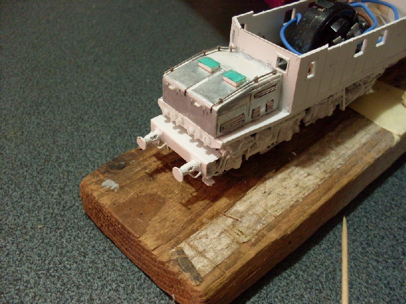

Una volta montati sull avancorpo con del plasticard ho fatto le appendici superiori e per il loro coperchio non avendo del plasticard da 0,5mm mi sono arrangiangiato con della plastica della vascheta delle carote del supermercato... applicate le maniglie di chiusura fatte con del filo da 0,25 e i maniglioni di sollevamento fatti con delle fettine di profilati di plasticard a C da 1,5 mm
SDC14830.JPG [ 188.03 KiB | Osservato 9647 volte ]

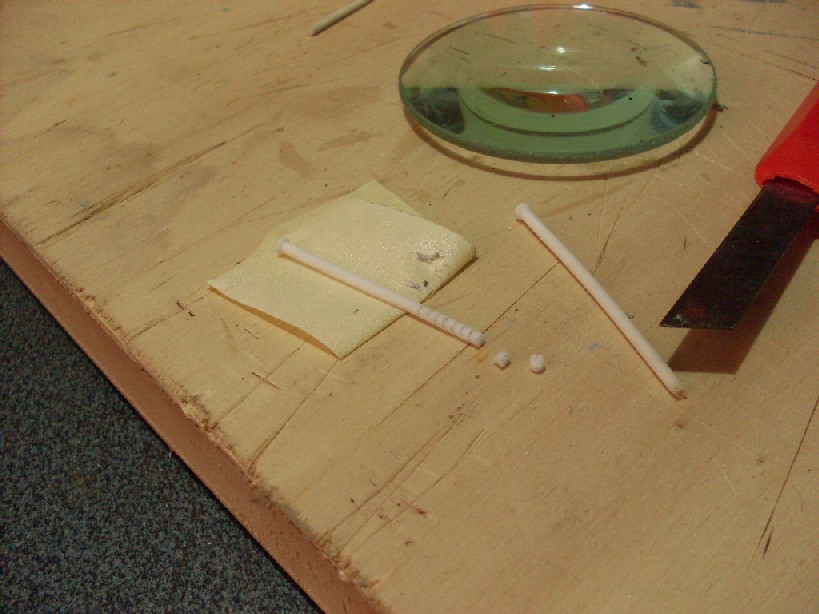

Corrimani:i fori di alloggiamento dei supporti li ho fatti prime di incollare l avancorpo al telaio .

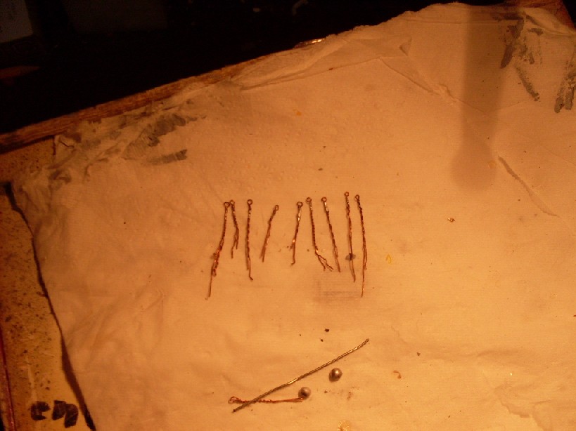

Per la costruzione dei supporti ho proceduto nel seguente modo:

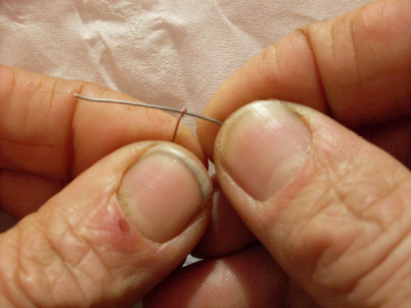

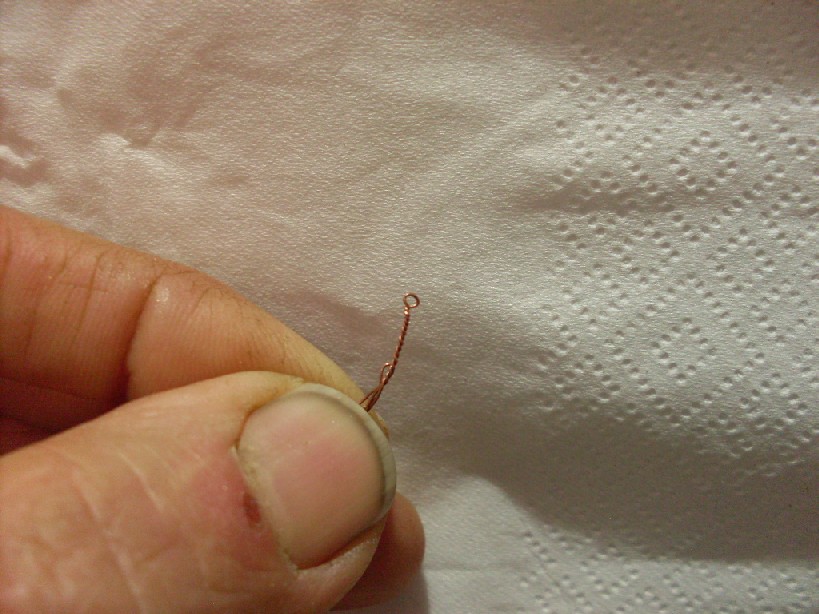

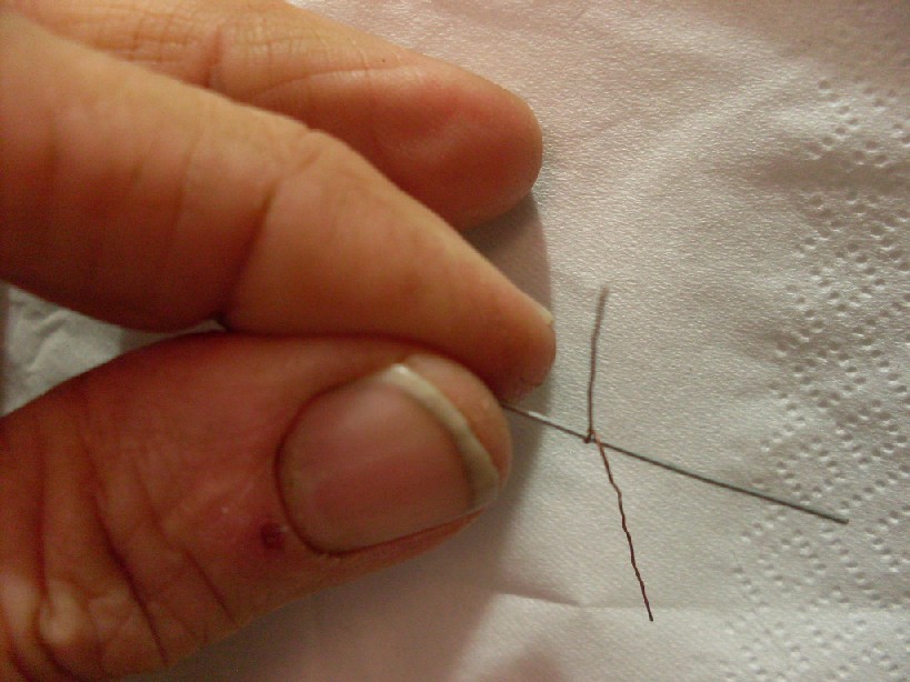

Preso un capillare di filo di rame al quale ho fatto fare un giro intorno ad uno spezzone di filo dello steso diametro di quello che sarà il corrimano
SDC14835.JPG [ 107.59 KiB | Osservato 9647 volte ]
ho poi attorcigliato il filo di rame fino a che l occhiello intorno al corrimano non ha aderito perfettamente
SDC14850.JPG [ 101 KiB | Osservato 9647 volte ]
per ottenere questo
SDC14841.JPG [ 122.6 KiB | Osservato 9647 volte ]
Una stagnata al gambo del supporto per irrigidirlo e spianare il "torciglione"
SDC14859.JPG [ 82.45 KiB | Osservato 9647 volte ]
posizionati poi sull avancorpo per testarne l allineamento, tolti e infilati nel corrimano sagomato(in quello di sinistra sarebbe stato possibile anche lasciarli inseriti nell avancorpo vista la linearità del corrimano ma in quello di destra essendo ricurvo cio era impossibile e deve essere montato in contemporanea con i supporti inseriti nello stesso
SDC14863.JPG [ 151.24 KiB | Osservato 9647 volte ]
corrimani montati
SDC14865.JPG [ 191.74 KiB | Osservato 9647 volte ]

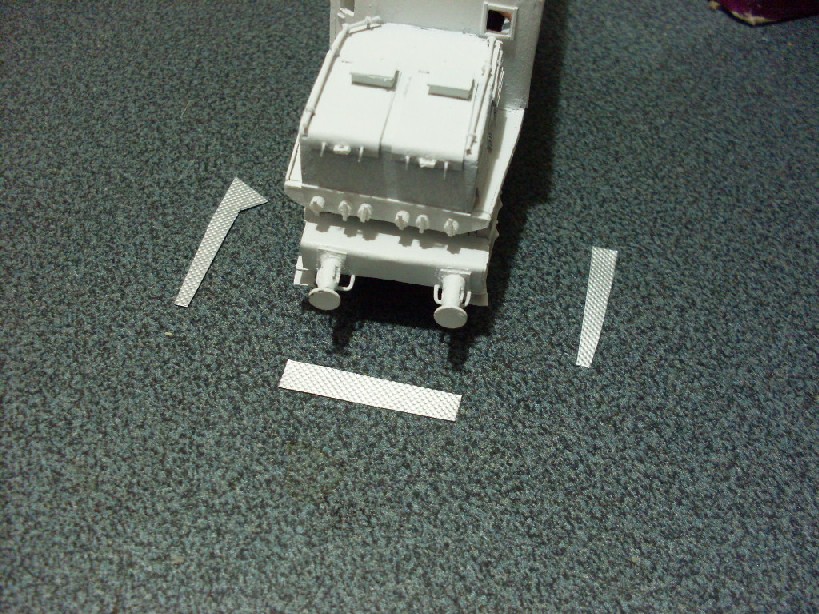

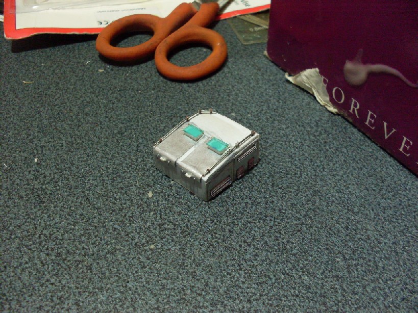

E' il momento di applicare la traversa frontale sotto l avancorpo degli attachi per il comando multiplo;
gli attacchi sono fatti con dei tondini ottenuti tagliando delle sottili fettine da i filtrini del gas degli accendini usa e getta
SDC14868.JPG [ 107.55 KiB | Osservato 9647 volte ]

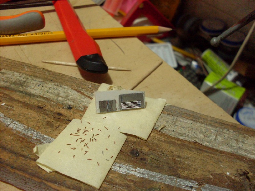

con dei segmenti di plasticard di 0,5 incollati verticalmente ho simulato le chiusure a molla degli sportellini degli attacchi
SDC14881.JPG [ 159.09 KiB | Osservato 9647 volte ]
Dal blister di un antibiotico(pure mutuabile :mrgreen: ) mi sono ricavati i praticabili che non ho verniciato con il fondo come il resto dell avancorpo in quanto mi fa comodo che abbia il colore alluminio perche dopo verniciato basterà grattare delicatamente dove vorrò simulare l usura per far affiorare il color metallo, uno dei tanti metodi usati nel modellismo militare per ricreare l usura meccanica, segni di colpi di proiettile, ecc
SDC14890.JPG [ 199.39 KiB | Osservato 9647 volte ]
SDC14892.JPG [ 182.84 KiB | Osservato 9647 volte ]
Per l altro avancorpo stessa storia ,anzi un pelo più semplice visto che ha solo una griglia per parte ;per il momento è tutto, ci sono ancora un po di cose da fare sulla cassa prima di pensare all imperiale.....ma credo che prima di ciò butterò un occhio alla "tortuga"
