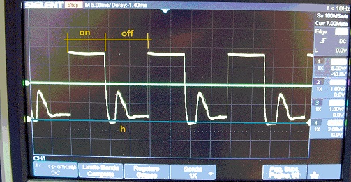

Mi riallaccio all' oscillogramma pubblicato da Tz a pagina 10 del filetto "Plastico: 4S" per commentarlo.
Lo metto quì per non inquinare il filetto di Luca-62, che merita più attenzione alla sua opera in corso.
Cosa mostra la videata di Tz ?
E' l' andamento della grandezza, la tensione in questo caso, nel passare del tempo.
Un po' come l' elettrocardiogramma, o i grafici delle quotazioni in borsa.
Nel caso del PWM, però, abbiamo a che fare con fenomeni che sono così veloci che il nostro occhio non riesce a distinguerli.
A renderceli visibili ci pensa l'oscilloscopio, che fotografa continuamente ciò che avviene e ce lo mostra.
Ovviamente, li mostra alla massima velocità che il nostro occhio può percepire : 25 fotogrammi al secondo.
Ma, l' oscilloscopio ha anche il fermo immagine, azionabile col tasto STOP su tutti gli oscilloscopi (30 anni fà erano rari quelli digitali a memoria, e non si poteva fermare l' immagine. Inoltre, all' aumentare della frequenza del fenomeno misurato, ovvero stringendo il tempo di osservazione, diminuiva la luminosità dell' immagine. Meglio oggi).
Cos' è un PWM ?
Significa modulazione a larghezza di impulsi.
Se dobbiamo versare un liquido su una bilancina, possiamo regolare l' inclinazione del bicchiere che versa fino ad ottenere di far scendere un filo di liquido.
Oppure possiamo buttarne giù un po', poi vedere dove siamo arrivati, quindi ripetere l' operazione.
Il primo modo è la regolazione analogica
Il secondo modo è il metodo PWM.
Tornando alla videata di Tz, si notano :
VideataOscilloscopioTzPWMannotato e al 50percento- 2.jpg [ 75.58 KiB | Osservato 4487 volte ]
Durante ton c' è tensione, e viene fornita energia al motore.
Durante toff non c' è tensione, ed il motore prosegue per inerzia
Il periodo totale è ton+toff. Nel nostro caso 19 ms (millisecondi), ovvero circa 53 Hz. Significa che l' onda ton+toff si ripete 53 volte ogni secondo.
E' un PWM a bassa frequenza, in grado di "svegliare" il motore anche a bassi regimi di rotazione.
PWM a frequenza elevata richiedono il controllo di carico.
Non sò se quello di Tz ha anche il controllo di carico.
Dell' impulso "h", che si ripete nello stesso punto di ogni onda, non conosco l' origine.
Potrebbe essere legato al controllo di carico, o una tensione induttiva del motore (ma in quel caso la aspetterei negativa) o altro.
In alto a dx c' è la scritta "f < 10 Hz" probabilmente dovuto al fatto che questa onda non ha la componente negativa, ma si sviluppa tutta nel campo positivo.
I decoders hanno un software interno, ovvero un programma, che consente loro di leggere, riconoscere e attuare i comandi del DCC.
Il fatto di riconoscere l' onda sopra come un PWM, quindi funzionare in analogico, o come un segnale DCC, e quindi cercare di interpretare ciò che non è e quindi impazzire, dipende da quanto è elaborato il programma dentro al decoder.

Allora un PWM fino a 100 HZ, magari generato dalle due semionde raddrizzate dell frequanza di rete a 50Hz, non fa danni al decoder, ma non è detto che qualcosa funzioni.
Ma qui bisogna sapere come funzionano le comunicazioni seriali, sia a tensione unipolare, es. RS 232; sia a tensione bipolare, es. RS 422, RS 485, Ethernet, e DCC.
Senza queste conoscenze non si comprende il perché un decoder "impazzisce" fino a perdere la programamzione.
Queste conoscenze servono anche a comprendere perché i tester non misurano nulla se impostati per tensione continua, mentre misurano qualcosa se impostati su corrente alternata nel caso delle trasmissioni seriali bipolari.
La forma d'onda del PWM di Tz, che prima di tutto bisogna sapere in che punto dei cablaggi è stata rilevata, è probabilmente dovuta a un cattivo funzionamento dell'oscillatore o dei finali. Ma i finali cosa sono: transistor o mosfet?
Poi ci sono induttanze di filtro.
Ci sono i diodi di protezione?

E' il classico economico alimentatore Hornby fornito di serie con le confezioni base e che puoi trovare alle borse scambio per 10 €... in sostanza il minimo sindacale... :wink:
Per quel poco che l'ho usato è anche molto debole in corrente e come si vede non supera i 10 V in uscita... :roll: però per far delle prove va bene.
Ah, nella prova al volo al banco era a vuoto, ovvero in uscita ci sono collegati solo gli strumenti... :mrgreen: può darsi che quel "corno h" ne sia la conseguenza... :wink: farò altre prove... :lol:
