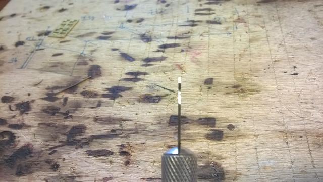

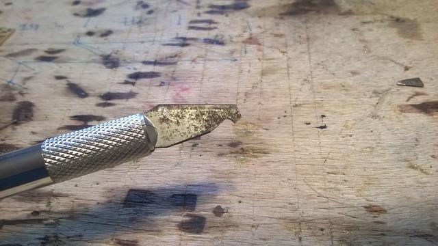

A margine, racconto di un aggeggio autocostruito. Capita ogni tanto che manchi una linea di piegatura su una lastrina o un componente. Ovvio che si può piegare anche senza linea di piegatura, ma questa sarà meno netta e meno a spigolo vivo.

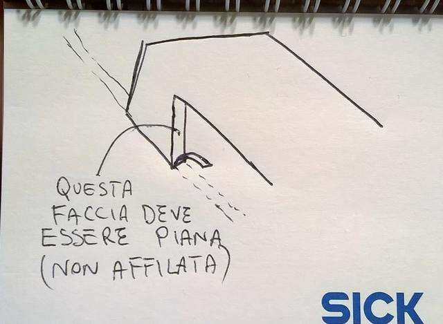

Conviene quindi indebolire lo spigolo, di solito sul lato che rimane all'interno. Un punteruolo qualsiasi è meno efficace del previsto, perché realizzerebbe un canale a "V". Serve invece un canale a "U", profondo metà dello spessore della lastra e largo tanto quanto la lastra per piegature a 90 gradi. Lo spunto è venuto da qui:
http://www.clag.org.uk/scrawker.html
Come si chiama in italiano? Scalpello? Boh, indifferente.
Ad ogni modo ho seguito le istruzioni
La cosa importante è realizzare una faccia ortogonale alla direzione di taglio, senza affilarla. Una volta usato come un normale cutter, si vede chiaramente un canale sulla lastrina. Non è difficile da realizzare, soprattutto con il disco da taglio montato sul trapanino.

Ciao Antonio, no no lezione va bene. E va bene anche la dritta del taglierino anche se esiste già un aggeggio simile. I piu pigri o quelli che non possono o non vogliono smanettare lo possono trovare qui: 31BITTvGWuL._AC_SY400_.jpg poi penso ci siano anche le sole lame di ricambio.

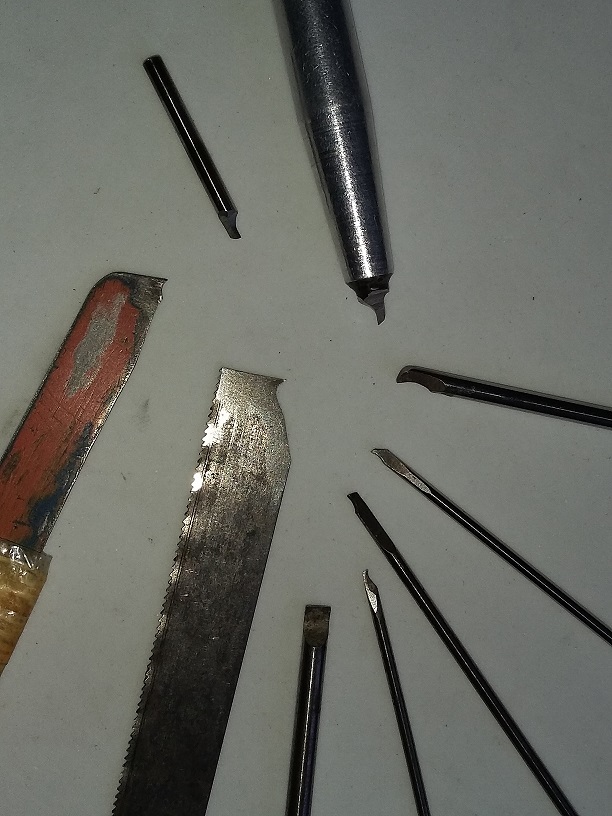

Ciao Antonio , chiamalo bulino , raschietto , graffietto , ciappola , io me li sono fatti di varie larghezze anche con il taglio rivolto in avanti , per usarli spingendo e non tirando , comodo anche per eliminare gli eccessi di stagno ( o colla ) negli angoli o dove deborda oltre il necessario .
Utensili simili sono usati in oreficeria , gioielleria e micromeccanica .

Me li faccio e li uso anch' io!
Piu al lavoro, che a casa. Uso le lame del seghetto a ferro, per farli, e come manico, un pezzo di tubo nero in gomma, di quelli che stanno dentro le lavatrici.
…. Uso le lame del seghetto a ferro, per farli, …..
A chi lo dici ... :)

Belli queste attrezzini: sembrano gli "scavatori" usati dai dentisti. Tra l'altro ne avevo uno tempo fa che andava una bellezza per eliminare gli eccessi di stagno ma "qualcuno" in casa (non facciamo nomi) me l'ha sfasciato.

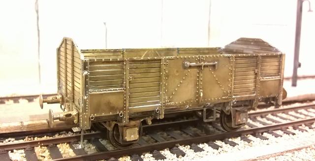

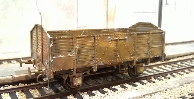

Grazie della risposta Giancarlo. Allora avanti con la modifica: ho troncato i mancorrenti sul posto senza dissaldarli e ho abbassato i moncherini con il disco da taglio. In questo modo i moncherini si trasformano in chiodature.
Poi sul fianco ho forato e applicato i nuovi mancorrenti. Risultato non pulitissimo come si può vedere dalle foto. È da riprendere la zona dove il mancorrente entra nel montante.
Ad occhio nudo non si vede, ma come si sa, la fotografia non perdona: anche se rompe un po' le balle, preferisco averla come ispettore che identifica piccoli difetti.
Lo stato attuale delle cose:

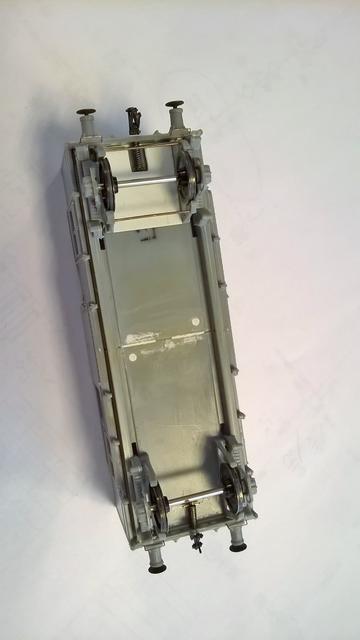

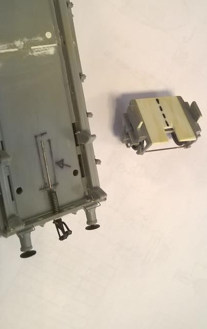

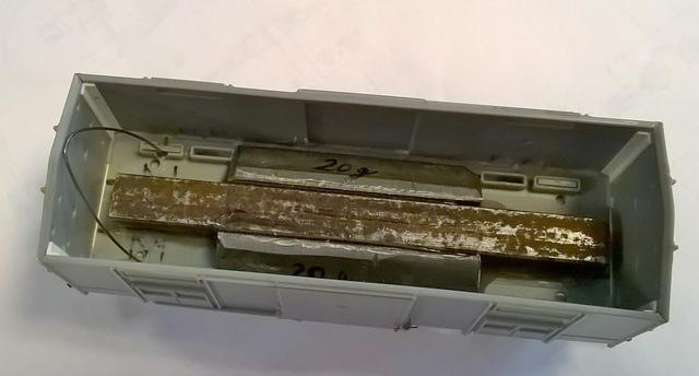

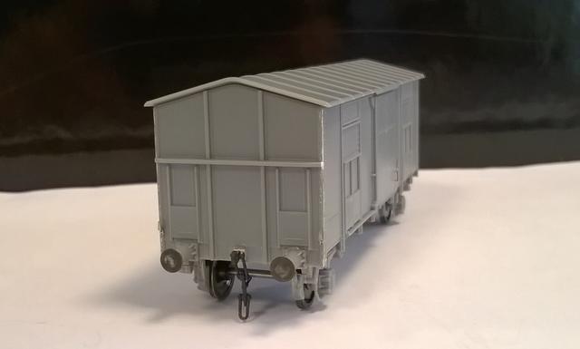

Intanto che rendo presentabile un agggeggio di cui spero di parlare tra poco, vorrei mostrare una elaborazione di un tTm kit. L'ho acquistata poco tempo fa da un valente modellista e si tratta della protoizzazione di un carro F. Trovo molto interessante e nel contempo semplice il sistema di basculamento di un asse, che rende quindi isostatico il modello. Sostanzialmente, con un rettangolino di plasticard incollato ai parasala si crea un telaietto che appunto porta l'asse. Le linguette sui parasala, che originariamente entrano nel telaio del carro, consentono di mantenere il telaietto in posizione; il telaietto stesso non casca poiché mantenuto "appeso" al carro grazie ad uno spezzone di filo di ferro sottile. Gli altri due parasala sono incollati al loro posto come da istruzioni.
Completa la ciclistica una zavorra posta all'interno della cassa e due assi proto di Luck Feinmechanik.
Il carro nel complesso è stato poi aggiuntivato di tanti piccoli dettaglini interessanti, che ben si riconoscono nelle foto.
Qualche foto chiarisce la faccenda.

Geniale! Non incollare il tetto che prima ti devo dare le fotoincisioni delle griglie realmente traforate

Con quelle ruote penso che sia indispensabile l'elaborazione per mantenere i minimi bordini a contatto con il binario.
Piuttosto ruote così sottili come si comporteranno sugli scambi e nelle gole dei cuori?
E' interessante il principio , che probabilmente è applicabile anche ai ttm con ruote meno raffinate.

Protoizzazione=rendere proto87 un carro. Roba da asceti del modellismo ferroviario :-)
Il carro sopra mostrato ha assi proto87 e svia anche su Peco cod 75, difatti l'ho acquistato solo come esercizio ed esempio di tecnica. Come discusso più volte, il materiale proto va solo su binario proto.
Però il telaietto oscillante può essere applicato su tTmkit standard con ruote RP25/88, che su Peco cod75 circolano bene (se il binario è stato messo bene).
