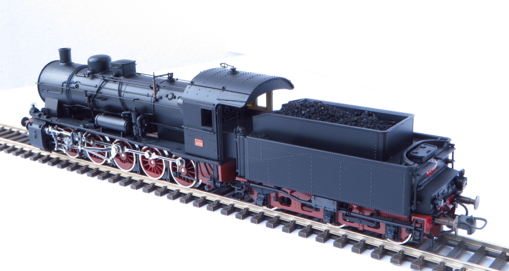

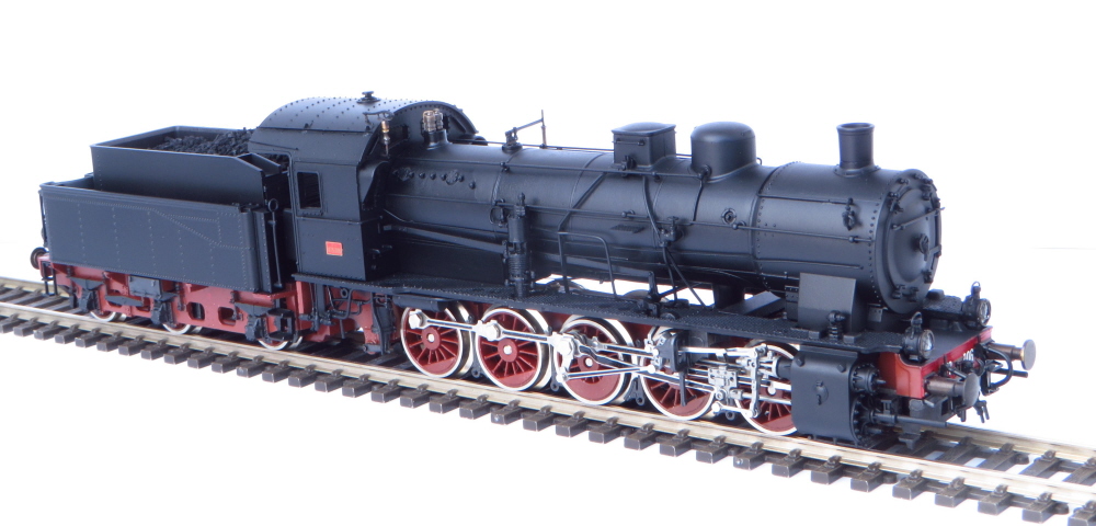

Adesso che è finita, è meglio; un fanale del tender manca per mostrare che si può mantenere l'illuminazione originale.
Buona serata.
G.

Complimenti Giuseppe............
Velimir

Giuseppe, forse una punta di rosso giusto sui mozzi luccicanti degli assi...

Complimenti a Modeller per la sua modifica. Approfitto anche per porre una domanda a Modeller: dove hai comprato (se lo hai comprato) il particolare circolare (è un tirante?) seminascosto dal mancorrente?
Saluti,

E' una portina di lavaggio.
Ennio

Ciao Giuseppe complimentti ottimo lavoro, dove hai acquistato la vavola a bilancia?
Ora se tu riuscissi a portare il bordino delle ruote a 0,6 mm la macchina gia bella così diverrebbe superlativa!

Buona sera; Aldo, quali sono i particolari che ti servono?
Eh, Carlo, sai da quanto tempo cerco il... tempo!, per fare quel lavoro?
Se non ricordo male, la valvola a bilancia è autocostruita: la forcella e il braccio sono sono ottenuti da parti in fotoincisione, la custodia della molla fatta al tornietto.
G.
