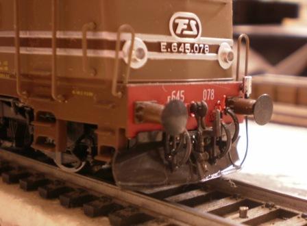

Scusa Pierpaolo ma perché non metti i ganci H0Fine? Sono pressoché invisibili, non occorre mettere delle mollette che comunque sono invasive, e soprattutto mantieni i frontali completi, senza amputazioni di sorta. D'accordo funzionano solo con i ganci ad occhiello, ma penso che questo non sia un problema. Basta tararli al momento dell'installazione e funzionano perfettamente. Sinceramente il tuo sistema non mi piace, lo trovo comunque visivamente invasivo e tra un frontale monco o una molletta che lo attraversa non so quale sia il male minore...

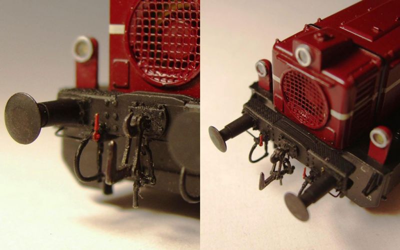

Vi metto la foto presa dal loro sito. Io li compro direttamente da loro sono un po' cari, ma mi trovo bene.

Ma sì l'idea non è sconvolgente... a differenza dei vecchi RR, imperniati sul carrello, questi si imperniano direttamente nel foro della riproduzione del gancio reale. L'unico problema è che con loco con il vomere (tipo la 645 che ho fotografato) bisogna rimodellarlo un po'. Io, dove posso, al perno del gancio metto una molletta e devo dire che non mi ha mai dato problemi, né di accavallamento né di strappi. Poi dipende sempre dove mandi il convoglio e quante carrozze gli fai tirare.... Strana la faccenda del cinematismo del gancio rigido... non dovrebbe esserci problema perché se usi il gancio classico ad occhiello, non fa muovere il cinematismo del carro accoppiato, ma è l'anello che ruota attorno all'uncino del gancio della locomotiva... proprio come nei vecchi RR!

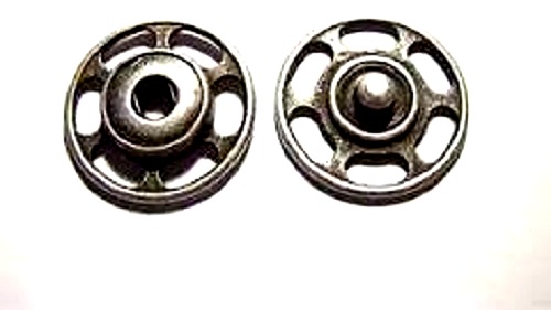

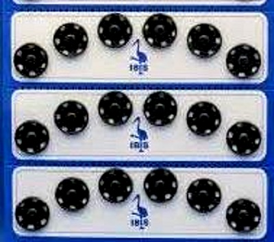

Pensate un po'. Altrove (sì, su un altro Forum) mi segnalano che al Museo dei Trasporti di Lucerna, in un plastico che riproduce la rampa sud del Gottardo, ai rotabili sono stati applicati, come gancio, dei comunissimi (e piccoli) bottoni a pressione, adoperati soprattutto per l'abbigliamento femminile o per bambini :shock:
Non so però come i bottoni siano stati fissati alle motrici e ai vagoni. Adesso ci penso un po' su :wink:
