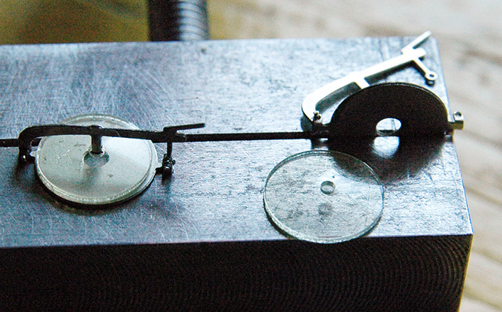

Andiamo avanti, con la preparazione dei boccaporti o passo d'uomo o coperchi della cisterna:
DSC_1757--.jpg [ 191.12 KiB | Osservato 4985 volte ]
I dischetti trasparenti, non avendo predisposto dei dischetti in ottone da imbutire adeguatamente, sono due oblò attinti al modellismo navale, anche se sembrano due lenti a contatto. Sono stati forati al centro.

Si ma perché fotografi due coperchi di pentole a pressione di tua moglie e li spacci per dettagli dei tuoi carri?
 Oggetto del messaggio: Re: Carro Mv 1893 ex RM
MessaggioInviato: domenica 29 luglio 2018, 18:11
:lol: :lol: :lol: :lol: :lol: :lol: :lol: :lol:

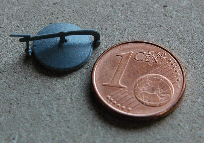

Vero!
Ecco il coperchio della pentola a pressione fotografato accanto alla riproduzione di una moneta da un cent grande come un LP
