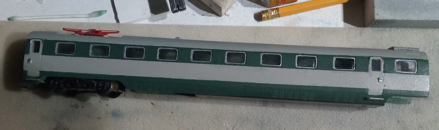

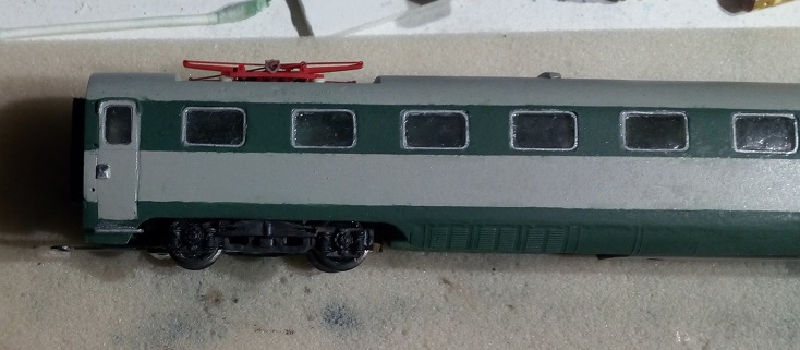

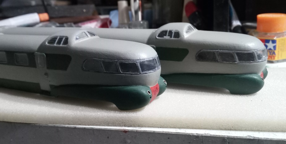

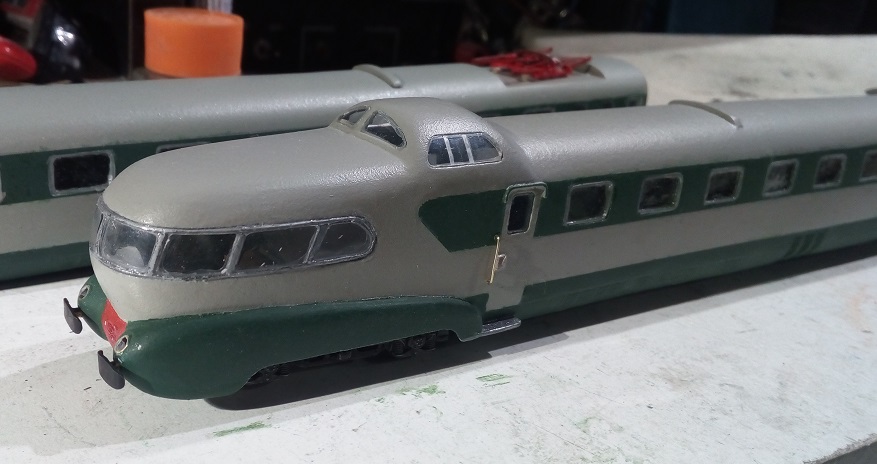

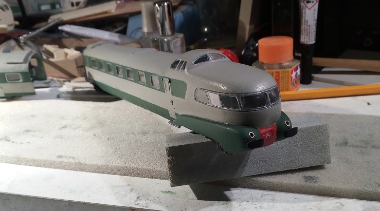

Dopo settimane di lavoro espongo il risultato dei passaggi sul modello statico, prima di passare alle corse di prova definitive. Le vetrate sembrano assolutamente trasparenti e lucide, così come i finestrini, ho aggiunto il pantografo con l'intento di collocare sull'imperiale anche tutti i passanti portacavi che si estendono per buona parte della lunghezza del convoglio. Da qui in poi, infatti, occorrerà aggiungere tutti i particolari più ricorrenti, in modo da completare l'immagine di questo prestigioso prodotto della tecnologia italiana, p.es. le trombe, i tergicristalli, la tendina del belvedere, ecc.

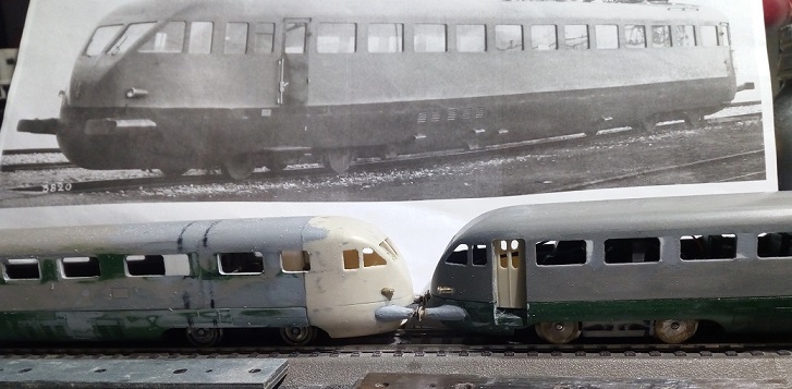

Per rispondere alla tua curiosità, Matteo, ti propongo le mie nuove realizzazioni "work in progress".

moooolto stuzzicante! le ho in progetto anche io, ma in N!
a presto dunque!
