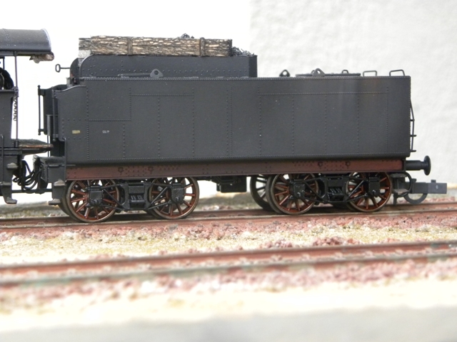

Cisterna per trasporto di gas su base LS Models:
Complimenti per questo lavoro Funkytarro.
Siccome volevo cimentarmi anch'io nella sporcatura di cisterne mi servirebbero dei consigli.
Ad esempio tu cosa hai usato? Pennello o aerografo?
Che tipo di vernici?
Grazie mille
MessaggioInviato: lunedì 13 novembre 2017, 11:04
Messaggi: 2195
Per questa sporcatura ho utilizzato sia aerografo che pennello ed anche... cotton fioc!
Per l'effetto sbiadito ho utilizzato la pittura Puravest trasparente opaca alla quale ho aggiunto una goccia di bianco applicata ad aerografo.
Sempre ad aerografo è fatta la sporcatura del telaio con una miscela di Humbrol 186, 113 (marroni) e nero opachi.
Per la cisterna la procedura è leggermente più elaborata, con un pennellino ho distribuito lungo le linee di giuntura delle lamiere del color ruggine (sempre una miscela di marroni Humbrol), quando il colore iniziava ad asciugarsi l'ho sfumato con un cotton fioc inumidito con acquaragia. Allo stesso modo ho operato sul parasole.
La sommità della cisterna è stata leggeremente sporcata anche ad aerografo.
Con il pennellino ho sporcato singolarmente alcuni dettagli come i ceppi dei freni o i bulloni del coperchio del passo d'uomo.
Quelli che vorrebbero essere rappezzi colore più vivaci sono semplicemente riprodotti con quadratini di scotch di carta applicati prima della sporcatura rimossi poi a fine lavoro.

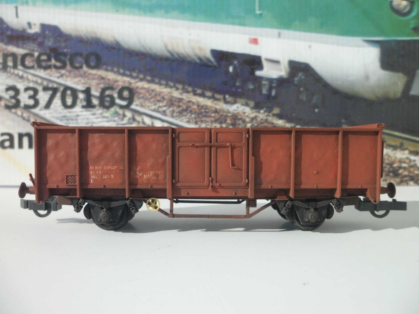

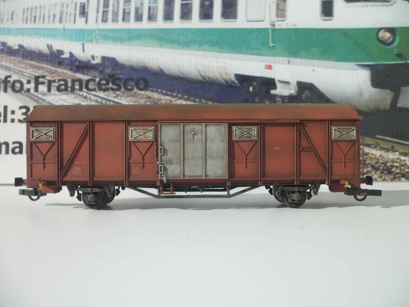

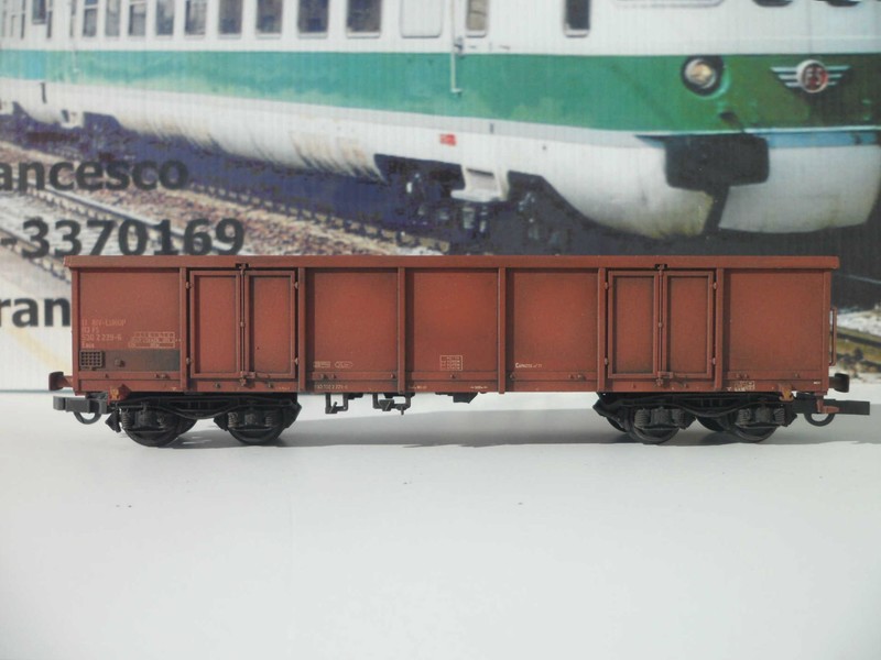

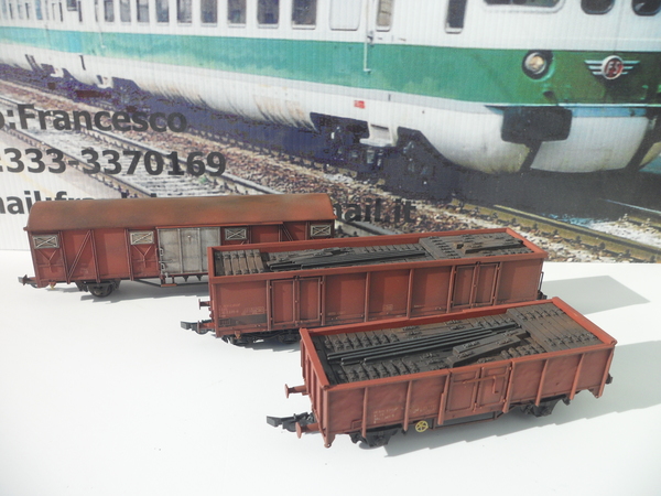

Alcuni carri in rosso vagone invecchiati e sporcati,saluti.
SAM_5257-iloveimg-resized.jpg [ 221.39 KiB | Osservato 13669 volte ]
www.kizoa.com_sam_5262-iloveimg-resized (1).jpg [ 82.18 KiB | Osservato 13669 volte ]
www.kizoa.com_sam_5263-iloveimg-resized.jpg [ 73.71 KiB | Osservato 13669 volte ]
www.kizoa.com_sam_5264-iloveimg-resized.jpg [ 86.07 KiB | Osservato 13669 volte ]
MessaggioInviato: lunedì 20 novembre 2017, 15:17
Messaggi: 5898
Località: pistoia
Belli e ben fatti, Francesco. Come li fai i bozzi nelle sponde? Posso permettermi di darti un consiglio? Dovresti piegare un po' anche i bordi, che sono i primi nel carico e nello scarico a menire ammaccati. E' comunque un ottimo colpo d'occhio a guardarli.
alberto
MessaggioInviato: lunedì 20 novembre 2017, 15:44
Messaggi: 1656
Se l'occhio non mi inganna, a giudicare dalla marcatura quello dovrebbe essere un carro E di Klein appartenente alla serie che usciva di fabbrica con le sponde già "bugnate". Dovrebbe essere l'articolo 3100.
Occorre rimontare bene il telaio, spancia verso il basso al centro :mrgreen: :mrgreen:
Guido
MessaggioInviato: martedì 21 novembre 2017, 9:10
Messaggi: 315
si possono fare discreti "bozzi" anche avvicinando la punta del saldatore alla plastica (ovviamente dall'interno del carro). Ovvio che la procedura richiede un minimo di abilità. Viene benissimo se si usano i carri Lima, economici ma di buono stampo. Con questo metodo si deformano credibilmente anche i bordi.
Un'altro metodo consiste nello standere gocce di cianoacrilato e stemperarle con la punta di uno stuzzicadenti fino a renderle credibili. Si può agire anche su più strati di colla, una volta asciutto il primo. Ma naturalmente occorrerà una buona riverniciatura magari mascherando con rettangolini di scotch le scritte originali.
Grazie per la risposta. Io non ho l'aerografo e cerco di cavarmela con il pennello.
Tieni conto che la mia base sono cisterne di tonalità grigia.
Quindi per prima cosa dò una mano di Puravest trasparente opaca. Poi passo del color ruggine sulle giunture delle lamiere nel modo che hai descritto tu.
E invece per simulare colature di carburante dal bocchettone principale? Che cosa mi suggeriresti?
Ti ringrazio moltissimo per l'aiuto.
MessaggioInviato: martedì 28 novembre 2017, 19:13
Messaggi: 2195
L'ideale sarebbe riprodurre l'alone marrone/nerastro al di sotto del bocchettone con l'aerografo e vernice opaca o satinata, successivamente con il pennello e della vernice trasparente lucida piuttosto diluita puoi riprodurre le colature più recenti che così appariranno umide.
In mancanza di aerografo usa pure il pennello, con l'accortezza di diluire abbastanza il colore!

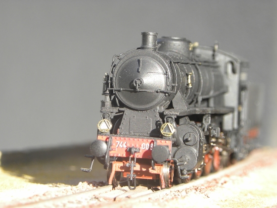

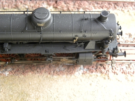

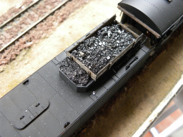

MessaggioInviato: lunedì 22 gennaio 2018, 13:51
Messaggi: 812
Località: Como

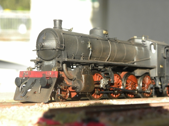

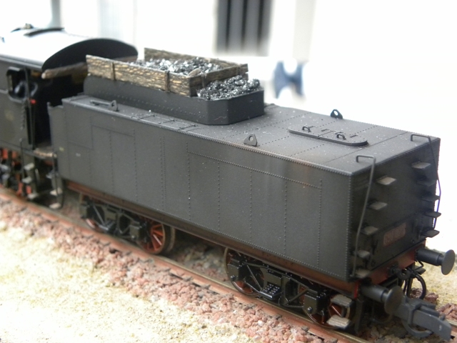

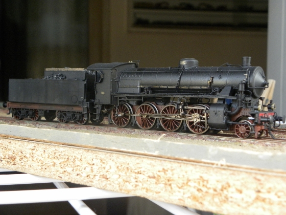

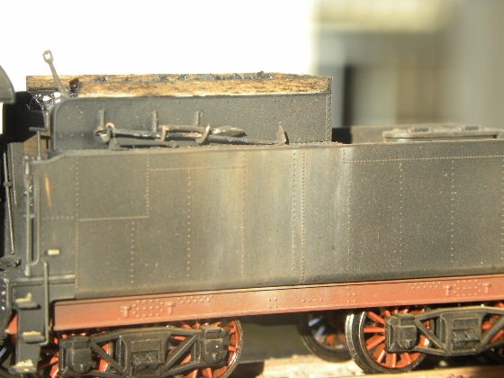

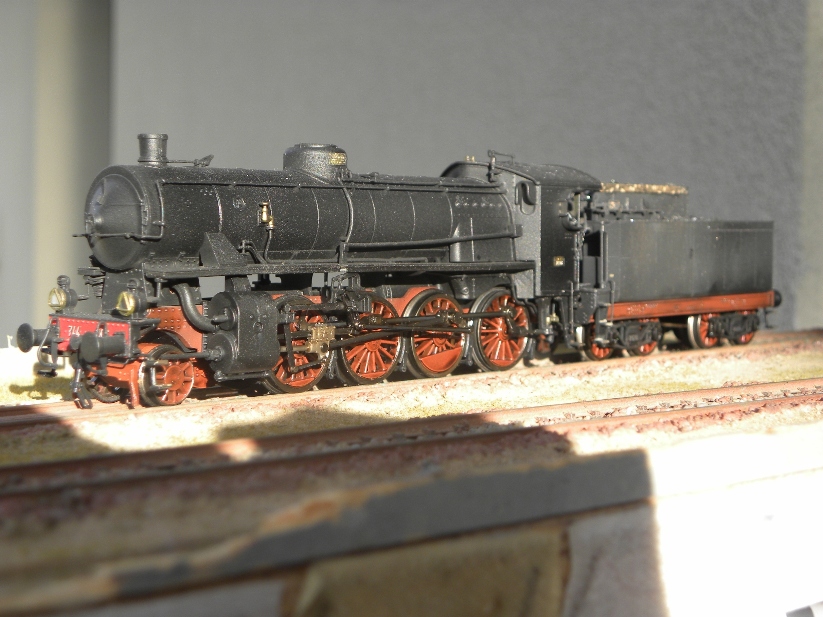

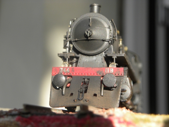

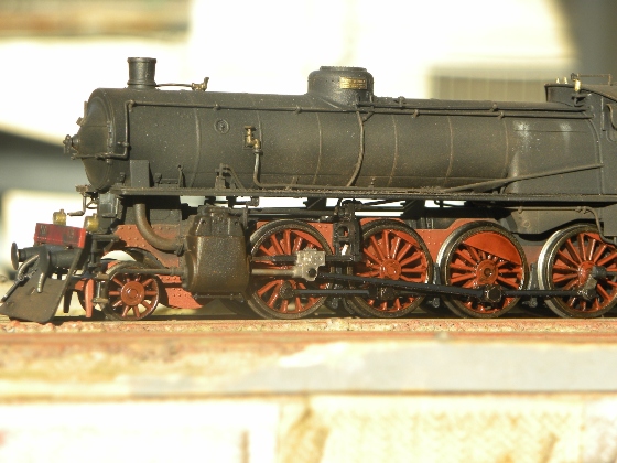

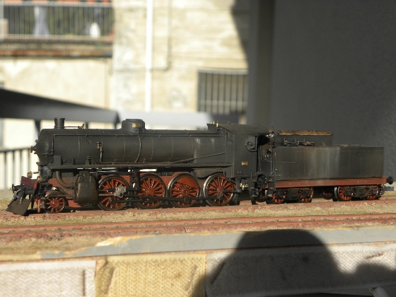

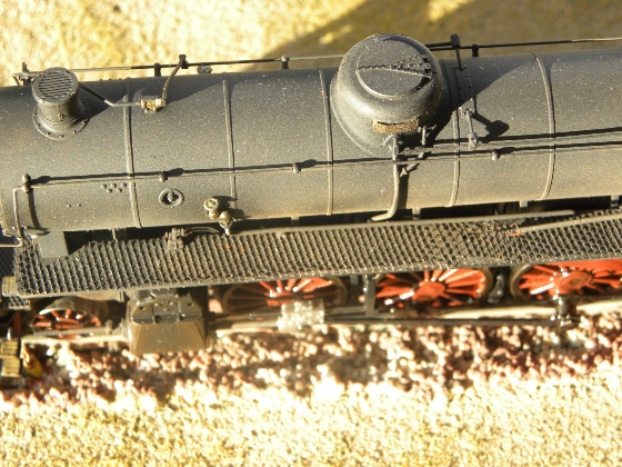

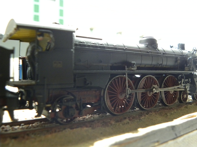

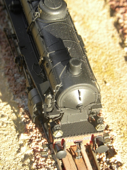

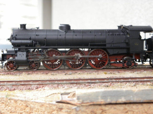

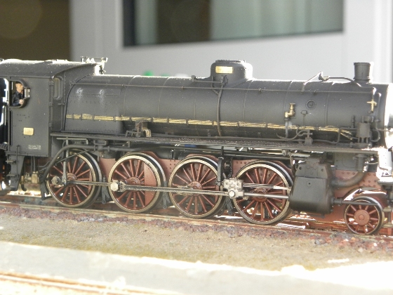

744 una con modifica praticabili Mussinatto e la Caprotti con gli originali ma cmq modificati.
Alberto

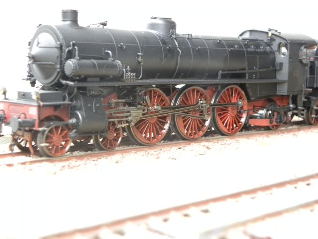

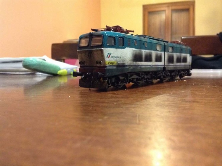

Vi presento la mia elaborazione su base acme E655.503(ex E656.544) della divisione cargo
So che ho esagerato con la sporcatura però a me piace così :D
C’è qualche imperfezione nei dettagli e verniciatura ma e’ la
Prima volta che uso solamente aerografo. Quindi piano piano mi sto prendendo mano ad usare bene l’aerografo e diluizioni.

Capisco che ti piaccia, ma se fai esperimenti ti converebbe farli su un locomotore da buttare e poi provare sui pezzi costosi, dalla foto si vede che la verniciatura è a buccia d'arancia, probabilmente perché hai dato il colore troppo poco diluito e troppo da vicino.
La sporcatura non mi convince è mono tono e esagerata, ti converrebbe provare a fare i lavaggi delle griglie e poi procedere sporcando la parte inferiore della locomotiva con del sabbia.

Il mio consiglio è di non farsi bastare il "mi piace così", perchè è troppo soggettivo. Prenditi qualche foto d'esempio del reale e cerca di riprodurre quello stato di sporcatura/invecchiamento. Noterai che in nessun caso le grglie avranno uno sporco così nero, saturo, e coprente, e ci sono altri colori più chiari da utilizzare.

concordo pienamnete..
Dj, se riesci cancella la sporcatura , prendi una foto di riferimento , cerca una illuminaione del modello che sia simile a quela della foto e frena l'aerografo.
Una macchina sporca osi non si è mai vista , inoltre, dalla foto sembra che tu abbia usato il nero , cosa da non fare.
Poi l'aerografo giusto per la polvere nella parte bassa , ma il resto sono filtri , lavaggi e polveri...
dai , puoi fare dimeglio...

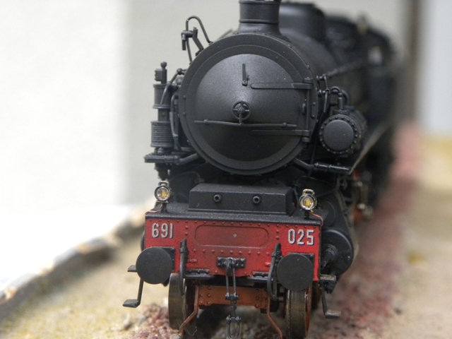

691
Alberto
