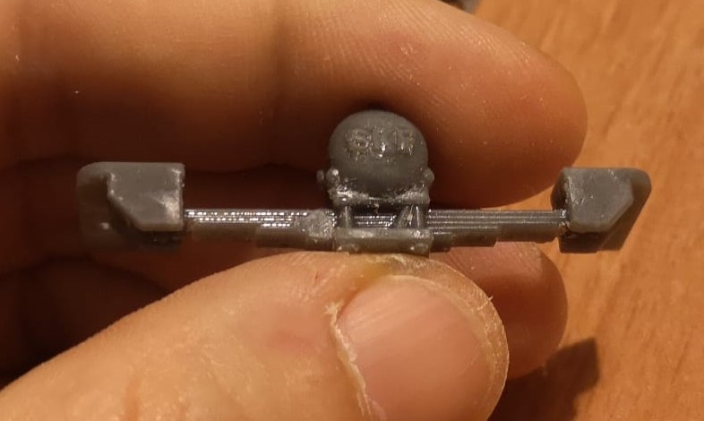

Per quanto riguarda la stampante, la mia non è diffidenza nei confronti di quelle a filamento, ma semplicemente questione di risoluzione. Stampare con una stampante a filamento vuol dire realizzare i disegni in base al diametro dell'estrusore ed in teoria, almeno per quelle che possiamo permetterci noi, l'estrusore non sarà mai piccolo abbastanza da arrivare ai 30 micron circa di risoluzione di una stampante a resina.
Riguardo alla resistenza meccanica poi ci sono resine che hanno la stessa resistenza dei filamenti.
despx ha scritto:
Ah...e per la cronaca, disegnare i dadi esagonali, le viti con la filettatura o le scritte sulle borchie dei cusinetti....è solo una perdita di tempo...non verranno mai su una SLA casalinga....forse la scritta su una industriale da 20000 euro...
Sei sicuro? Forse in 1:87...ma per me che lavoro in 1:32 direi che il discorso cambia...
Qui sotto c'è il test di stampa che ho fatto fare ad un amico che ha la VECCHIA Photon, e tra le altre cose, oltre a fare le cose SENZA calma non è nemmeno stato lì a guardare dove finivano i supporti di stampa (un paio sono finiti sulle balestre) perché quello che ci interessava era la risoluzione e testare la resistenza di una specifica resina.

Max non ho mangiato pesante è solo che leggo tanta ignoranza sulla stampa 3D, tutti cercano subito la soluzione che (credono) sia la migliore perchè fa anche un po tendenza...poi, spesso si ritrovano un oggetto per le mani che è peggio di una black box...
Sinceramente, dopo aver combattuto negli anni 90 contro quelli che ritenevano i modelli Lima dei giocattoli e i RR il top, negli anni 2000 contro quelli che ritenevano il DCC un sistema solo per far andare i modelli in automatico...adesso non ho più voglia di perorare altre cause contro l'ottusità... come tu ben sai condivido e aiuto con piacere ma ultimamente tendo a farlo solo più con chi vale la pena, gli altri li lascio a bagno nel loro brodo :lol: :lol: :lol:
Brenix, ovviamente le mie considerazioni sulle dimensioni di certi particolari, sono riferite alla scala H0, come ti ho già detto, in scala 1:32 su può fare di tutto o quasi...anche con una FDM senza scomodare una SLA.
Sulla frase del PS sorvolo solo perchè sei nuovo e non mi conosci, la prossima volta però, prima di stenziare contro qualcuno, fai delle ricerche. :wink:
