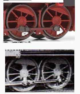

Le ruote BR58 sono molto diverse, sia come raggi, sia come contrappesi.
Ho pensato di poter rimediare di fresa (manuale, non a CN). Ho ipotizzato due strade :
- togliere, semplicemente, un raggio sì ed uno no, lasciando i tre che tengono il perno di manovella. Il numero di raggi non verrebbe esatto, ma darebbe l' idea di "sdentata" della vera (ricordate quando eravamo piccoli e mancava un dentino ? Si vedeva il buco frà un dente e l' altro). Il contrappeso sarebbe costruito in resina o in plastica incollata sopra, togliendo i due raggi adiacenti
- lasciare solo 4 raggi originari e metterne uno al posto di ogni due tolti. Più difficile, occorre lavorare ancor più di resina

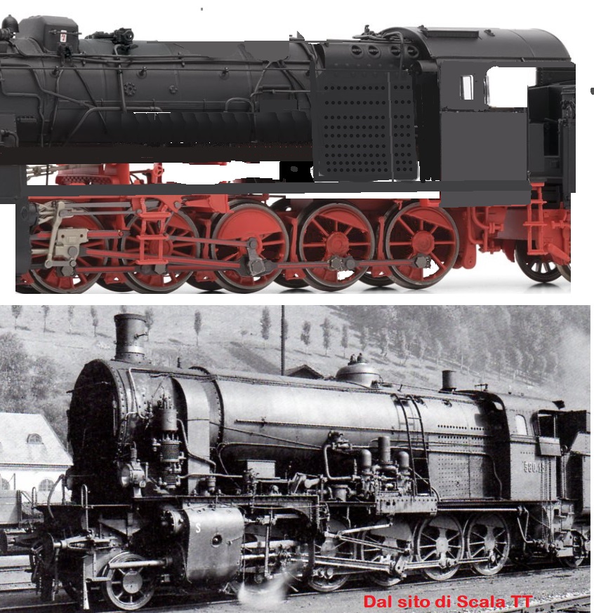

Poi, anziché usare la caldaia e cabina della Rh38 ROCO , che costa quasi 150 Euro, si potrebbe provare a modificare la BR58.
Ecco un mio fotomontaggio della BR58 ritoccata a mo' di SB580, ed il confronto con la vera SB580 tratto dal prezioso forum Scala TT:
http://www.scalatt.it/forum/viewtopic.p ... 8&start=25
BR58 HRR e vera da ScalaTT con trucchi per farla assomigliare.jpg [ 269.83 KiB | Osservato 7355 volte ]
- i fianchi del forno sarebbero due lamierini bucherellati o plastica(rd)
- ho simulato di togliere tutti gli ammennicoli : tubi, serbatoi (uno di essi potrebbe servire sul lato sinistro)
- anche i traversi intermedi frà caldaia e telaio sono da togliere
- la visiera del finestrini anteriori và accorciata, lasciando quasi solo la parte semicircolare
- al fianco della cabina occorre aggiunta di plastica per rimpicciolire il finestrino laterale e arrotondare l' apertura laterale (o comprare una cabina di ricambio ROCO Rh38)
- occorre costruire la linea del praticabile, che passa sotto la cabina
- poi si dovrà ridurre il diametro caldaia di 2 mm circa in corrispondenza della camera a fumo, previo smontaggio del camino
- via i duomi e le sabbiere, si può studiare se riutilizzare un duomo ed il camino
poi, ecco un dettaglio del togliere raggi quà e là :
Confronto frà ruota BR85 HRR e ruota vera da sito Scala TT.jpg [ 17.56 KiB | Osservato 7355 volte ]
I contrappesi si modificano con fresa e plasticard.
.. oh, stà arrivando il dottore, con quella camicia scomoda ...

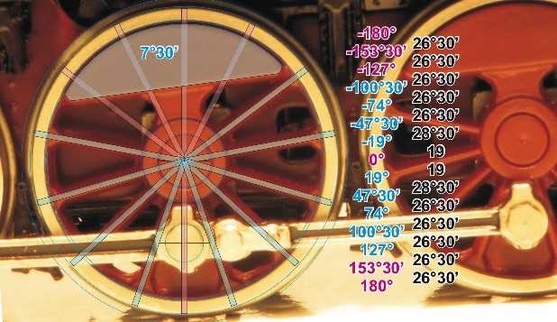

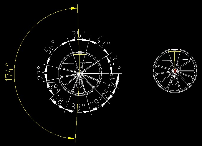

Ho anche provato a disegnare la ruota ricalcando una foto della vera, foto tirata per arrivare quasi ad essere tonda, ma non mi tornano alcuni angoli. Devo ancora studiarci :
Disegno ruota ed angoli.jpg [ 82.4 KiB | Osservato 7149 volte ]

ste.klausen21 ha scritto:
Ho anche provato a disegnare la ruota ricalcando una foto della vera, foto tirata per arrivare quasi ad essere tonda, ma non mi tornano alcuni angoli. Devo ancora studiarci.
Ho provato anch'Io a disegnare la ruota, partendo invece dalla bella foto di "Modeller" del modello Micro-Metakit (qundi se c'è qualche svarione lí - ma dubito! - me lo sono riportato pari pari), ho ruotato la foto per portare il perno di manovella sulla verticale del centro ruota e da lí sono partito a disegnare i raggi, quelli reali e quelli immaginari, e il contrappeso, e direi che gli angoli tornino abbastanza bene.

Ma figurati! Se non ci si aiuta tra "cecati" :-P , detto da astigmatico ipermetrope e ultimante pure presbite che si avvale della collaborazione di un monitor da millemila pollici quando c'è da disegnare... il problema nasce quando c'è da muovere le manine... :'-(
Comunque, bando alle ciance, ho poi provato con 18° e poi tutti 27°, che sono misure piú "canoniche", e parmi poterci pure stare.

@Carmelo : sì gli angoli sono circa quelli. Circa perché il contrappeso mi risulta spostato di circa 6° in senso antiorario.
Di conseguenza gli angoli reciproci dei raggi subito prima e subito dopo il contrappeso hanno differenze. Non molto evidenti, anche perché manca un raggio per lato.
Ok ?
