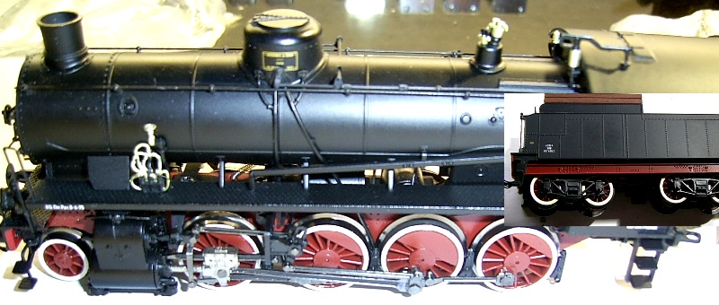

DESCRIZIONE delle modifiche:
- peso inserito nella caldaia tondino in acciaio D.15 mm L= non l'ho rilevato
- peso inserito nel duomo tondino in acciaio D.10 mm L= non l'ho rilevato
- peso inserito nel fumaiolo tondino in acciaio D....mm L= fino ad incontrare il peso inserito nella caldaia e colorato di nero
- per la modifica all'asse non ho fatto foto mentre fresavo con una lima piatta la sede dell'asse dandogli il gioco verticale di
1-1.5 mm, ma è la stessa che si vede in rete e che sotto allego,
personalmente, prima avevo provato a metterci una spugnetta, che teneva premuto
l'asse verso il basso, poi ho inserito anch'io una piccola molla, recuperata nel solito
cassetto degli attrezzi e con questa mi sembrava un lavoro + pulito, anche se con un uso
intensivo sul plastico lo sfregamento dell' acciaio dell'asse, con l'acciaio della molla crea l'usura
del materiale più tenero....spero sia quello della molla....più facile da cambiare.
- per quanto riguarda la valvola a bilancia il volantino anteriore ed il fischio, non ne avevo di migliori da porte sostituire
- per le scalette laterali laterali mi accodo al testo scritto da CAPOLINEA
Matteo

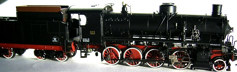

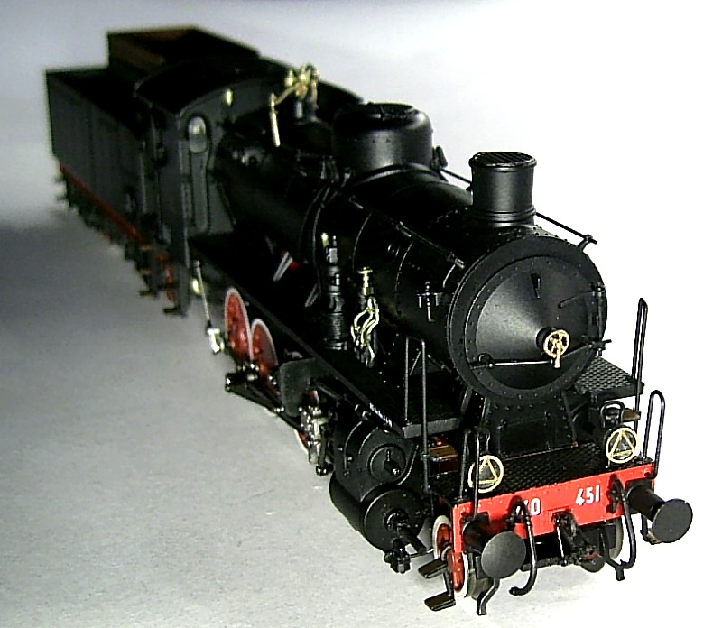

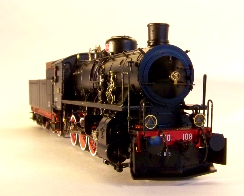

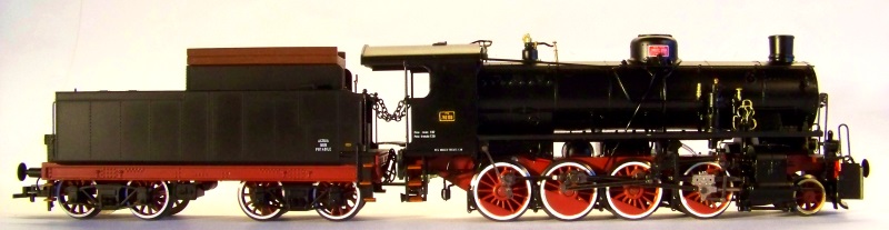

eh approfitto della discussione sfiziosa, per mostrare le mie lievi ma soddisfacenti modifiche alla .108:
-fischio,valv. bilancia, volantino cam. fumo in ottone (4 euro)
-sale motrici in metallo (15 euro)
-sale tender in metallo con calzini decenti (12 euro)
-catenelle (regalo di capolinea)
-rialzo del tender (era perso, regalo di MODELLER)
-grata fumaiolo (3 euro)
-ghiere FS (2 euro)
-carbone vero nel tender (basta fare il monello e il 6 gennaio lo porta la befana)
-nessuna modifica meccanica, solo 2 anelli aderenza Roco 40071 (5 euro pacco da 10): tira da bestia, quanto la HR 940. quindi mi fermo qui.
ritocchi i colore in cabina sui manometri e leve come nei modelli nuovi.
futuro molto molto prossimo:
-scalette cabina in attesa di un ricambio in ottone (capolinea?)
-vetrini sulle guardiole laterali della cabina
-reggifanale/tabella sul portello della camera fumo
-catenelle piu sottili
in questi giorni le stesse modifiche saranno fatte alla .451

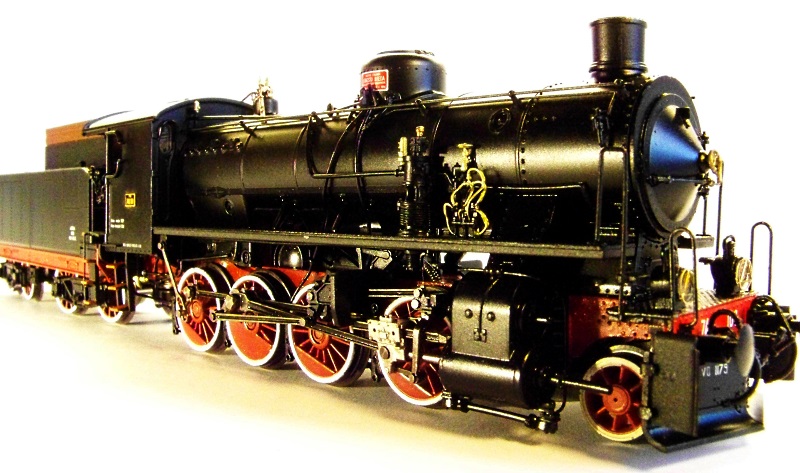

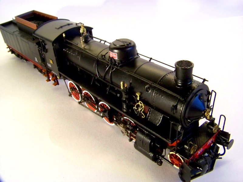

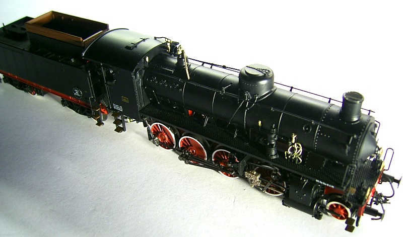

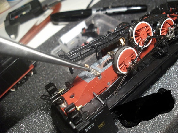

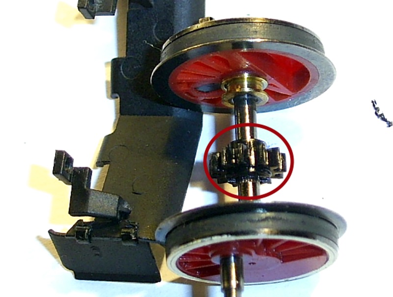

ah! la GR740.451 mi ha fatto lo scherzetto: INGRANAGGIO CALETTATO ROTTO!
occhi aperti dunque anche su questi modelli.
messa a capo di un modesto merci ha iniziato a girare a vuoto.
aperta, risultato, in foto se si vede, asse con ingranaggio NERO calettato crettato.
per fortuna avevo un kit di assi in metallo con ingranaggio rosso e così ho fatto tutto, tender e motrice con un bel set, anelli di aderenza maggiorati (cosi si evita qualunque modifica al carro della 740 perche tira 'bbestia già cosi), piu varie in ottone (valvola a bilancia, fischio, volantino, ghiere fanali, parascintille....) qualche tocco di vernice (tetto cabina giallo, amenicoli vari dorati) ed ora è rinata piu bella che mai.
restano per il futuro:
pancone tender nero
scalette cabina
sono indeciso se e quando...

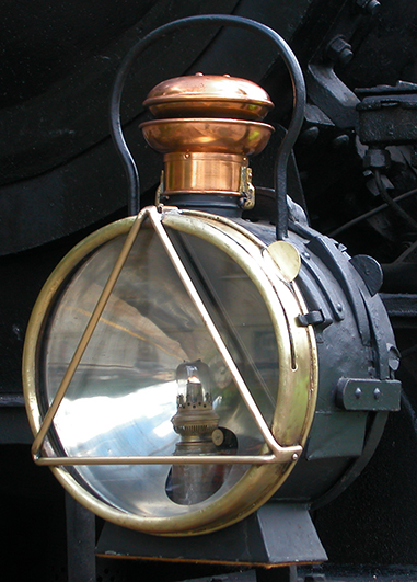

Scusate aggiungo una piccola nota che potrebbe essere degna di essere citata personalmente adesso non so se al vero erano così il mio non mi piacciono i triangoli su i fanali o meglio non sono tanto il triangolo che in realtà non era altro che una molla per reggere il vetro ma il contorno del cerchio in cui si trova, e logicamente essendo il tutto un pezzo fotoincisione è dello stesso colore, come dicevo a parte del triangolo e la parte restante del cerchio che poggia sul vetro io con un micro pennello a punta lo vernicio di nero, e mi sembra che l'effetto ottico migliori notevolmente. Voi che cosa ne pensate oppure come erano al vero

norge ha scritto:
...la parte del triangolo e la parte restante del cerchio che poggia sul vetro io con un micro pennello a punta lo vernicio di nero, e mi sembra che l'effetto ottico migliori notevolmente. Voi che cosa ne pensate oppure come erano al vero
hai qualche foto reale e tue elaborazione? mi interessa , a costo zero poi...
Così:

Molla che regge il vetro?
Veramente è la cornice che regge il vetro, questa è incernierata ed è aprendola che si accede al vetro......
Oltre alle cornici che avevano il triangolo ne esistevano prive di triangolo, i casi limite erano le barrette dei triangoli che venivano arcuate presumo per un vezzo estetico del personale di macchina, ovviamente tale modifica fino ai primi anni sessanta era considerata "fuori ordinanza" con conseguente sanzione pecuniaria per coloro che l'avevano effettuata...

capolinea ha scritto:
Così:
Oppure tutto in nero, se la coppia non li lucidava
http://photorail.com/oldies/AMortarino/ING005%20copia.jpg
