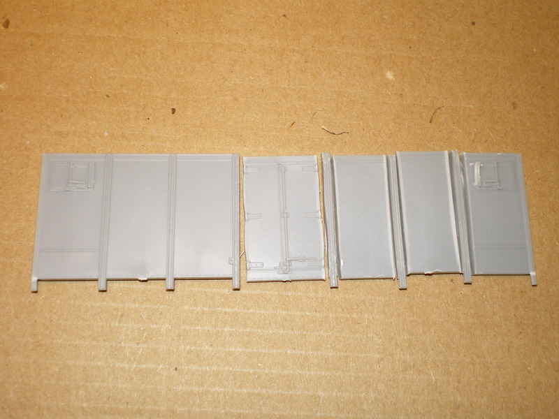

Un salto indietro nelle fasi di costruzione, per un amico che, per telefono, mi chiedeva dei tagli sulle pareti dal carro Hg.
Bene, credo che la foto sia abbastanza esplicativa. :)
IMGP1352.jpg-1.jpg [ 121.71 KiB | Osservato 1033 volte ]

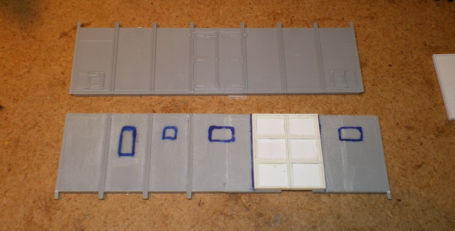

La parete reincollata con le giuste distanze, e modificata, a confronto con quella integra.
IMGP4666.jpg-1.jpg [ 107.04 KiB | Osservato 1032 volte ]
