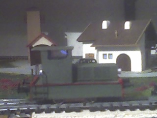

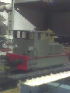

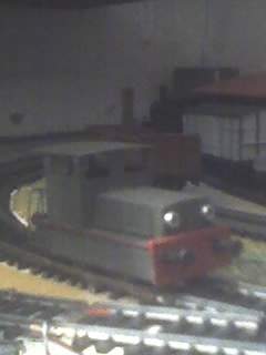

per la serie autocostruzzioni ecco il mio locomotore RANZI dell'aeronautica
06-07-10_1252.jpg [ 6.6 KiB | Osservato 4737 volte ]
06-07-10_1253.jpg [ 6.18 KiB | Osservato 4737 volte ]
06-07-10_1251.jpg [ 35.32 KiB | Osservato 4737 volte ]

Questo e' un bell'oggettino che meriterebbe un filetto a parte.
Magari, finito il TIBB
Antonello
