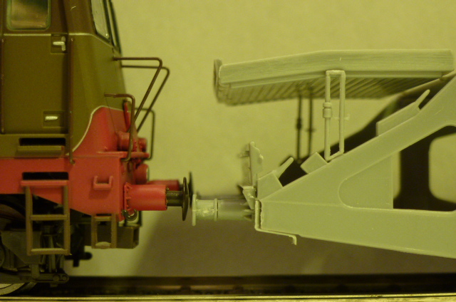

Messaggi: 1085
Cari tutti,
purtroppo è vero: i respingenti stanno sensibilmente più in basso del dovuto. Temo anche che non sia possibile cambiare le ruote originali con altre di diametro maggiore in quanto lo spazio è davvero esiguo. Comunque, chi ha assali più grandi faccia la prova per verificare la fattibilità o meno di ciò.
Cordiali saluti a tutti,

 Oggetto del messaggio: Re: TTM kit 11 Carro Pay - IN DISTRIBUZIONE
MessaggioInviato: domenica 5 febbraio 2012, 19:29
Messaggi: 1085
Per scrupolo verificherò. Tuttavia, considerando che le fiancate dei carrelli hanno incastri obbligati, temo che non ci saranno apprezzabili miglioramenti.
MessaggioInviato: domenica 5 febbraio 2012, 19:53
Messaggi: 1085
Si, i due pernetti potrebbero essere la causa di ciò. Io li ho spinti ben dentro. Verificherò se la tua ipotesi è giusta con un altro carro che non ho ancora costruito. Vedrò così come l'altezza del carro varia al variare dell'inserimento dei pernetti. Vi farò sapere.

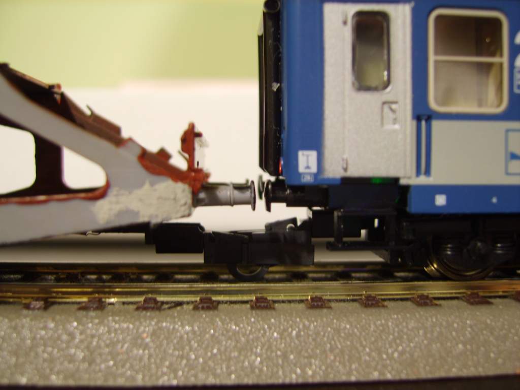

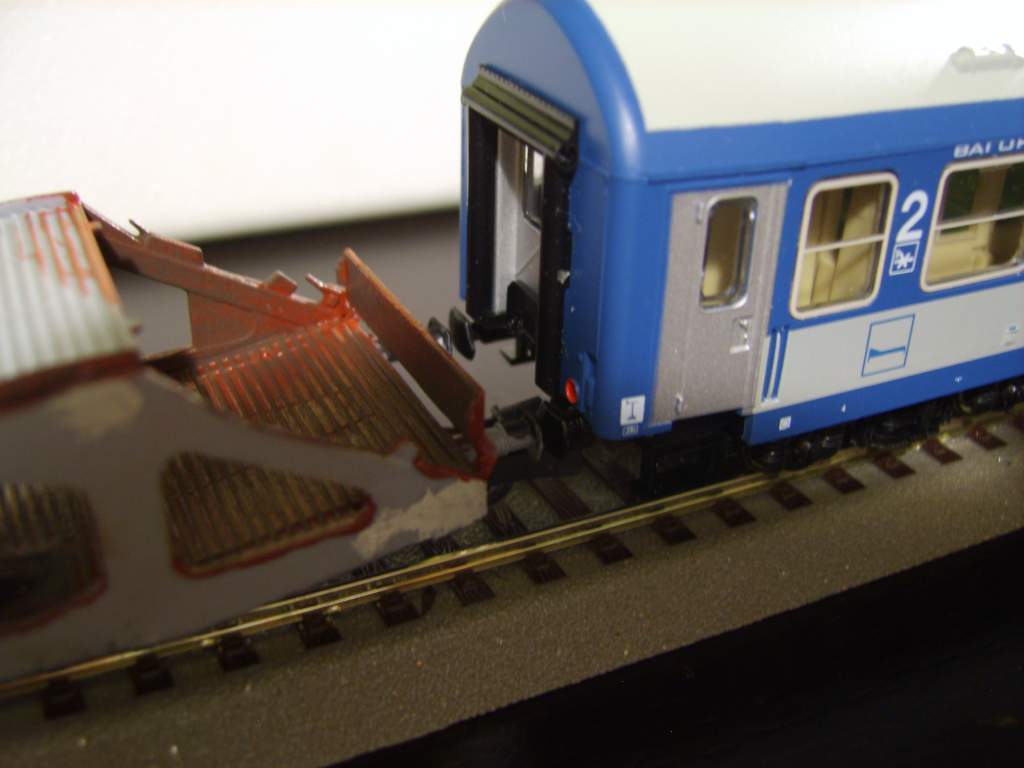

MessaggioInviato: domenica 5 febbraio 2012, 20:45
Messaggi: 933
Perdonate, il carro è ancora in lavorazione. Comunque si vede come dicevo che l'altezza dei respingenti è pressochè giusta mentre il gancio è più di mezzo millimetro più in basso. Si aggancia ma con fatica.
Al termine del montaggio metterò altre foto.
Bye

Grazie Masselli per la risposta,
la differenza tra la tua foto e quello che io posso vedere con un carro TTM tipo M o con le mie motrici affiancate ai due Pay che ho costruito purtroppo è evidente, un paio di mm buoni in basso, più la tendenza del gancio corto Roco a penzolare in basso complice il gioco in senso verticale per la tolleranza del portagancio, quasi un bassotto su dieci centimetri di neve, bassotto maschio, si capisce? Speravo di esser coperto di contumelie e di dover ragliare ... :( :( :( visto che di carri pay ne ho sette da fare. Proverò prima a spessorare un po' la sede degli assali, giusto per vedere l'effetto visivo (con i trenini io ci gioco prevalentemente nonostante l'età), in alternativa proverò a clonare un portagancio in ottone Lineamodel ... vediamo un po' il meno peggio, ma mi sa che costruendo ad hoc un gancio di testa e uno di coda la paura se ne va ... :? :lol: :lol: :lol:
