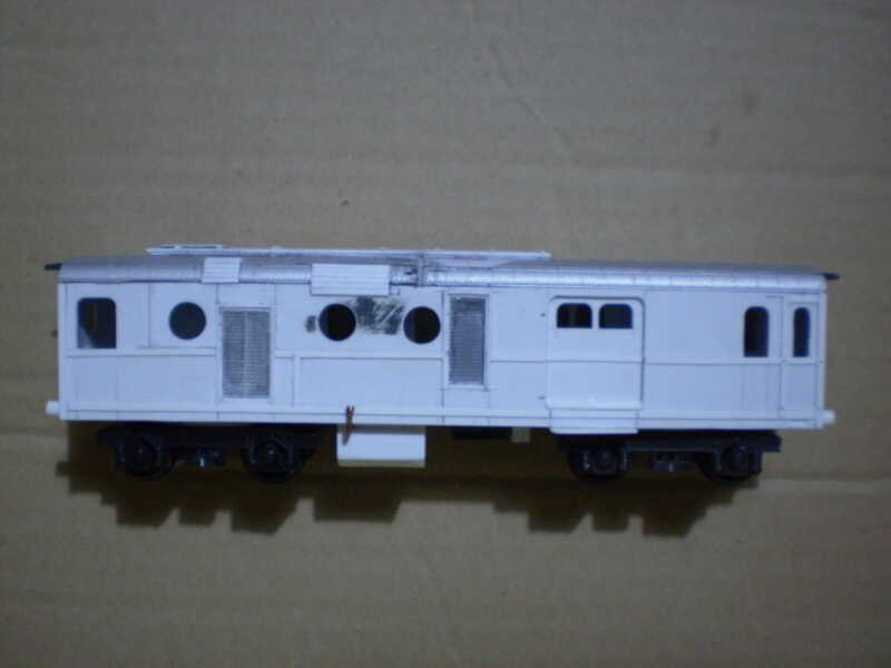

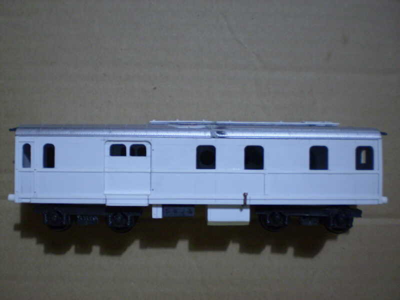

Prosegue l'opera di rifacimento e perfezionamento dei carri già presentati nelle pagine precedenti.
Questa volta tocca al carro generatore 1980R, ricavato dalla trasformazione dei carri riscaldo tipo 1933.
Rispetto alla vecchia versione, ahimè errata, ho allungato la cassa e modificato le dimensioni dei finestrini; il sottocassa è stato maggiormente dettagliato e ora cassa e telaio sono separabili.
Ovviamente ci sono ancora alcuni particolari da montare, ma in linea di massima l'aspetto finale è questo.
Alex

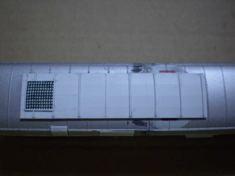

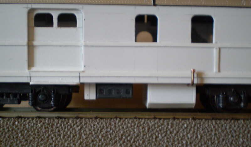

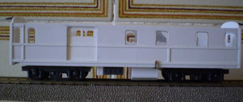

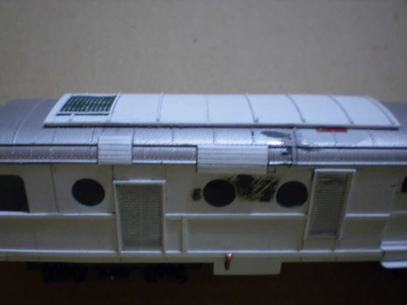

Breve aggiornamento della costruzione del carro nVrec.
Terminata la costruzione del tetto e del suo sopralzo. Manca ancora lo scarico, per il quale devo sceglierne la forma vista la diversità di aspetto tra i vari carri di questa serie.
In linea di massima il modello è nel suo aspetto definitivo, pronto per la verniciatura.
Alex
