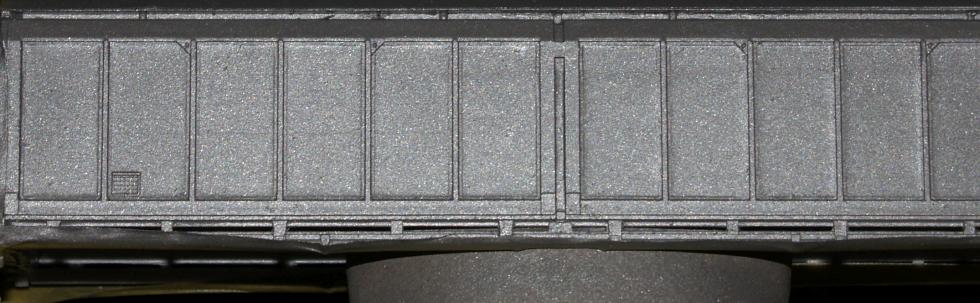

Questa volta il risultato è buono grazie ai consigli di Eurostar. Ho abbassato ulteriormente la pressione portandola sotto 0,4 bar, ho riportato a 100:100 la diluizione del colore e l'ho filtrato con la calza (che trattiene quantità immonde di vernice) e lo spruzzo era perfetto.
Certo, se il mio carrozziere mi vernicia l'auto con questi risultati, non lo pago, ma questa è la foto della fiancata riuscita peggio (a occhio nudo si vedono alcuni grumi che in fotografia non si notano: la sparaflashata della macchina ha appiattito un po', nonostante abbia cercato di inquadrare dal basso), un'altra presenta qualche piccola granulosità, ma le altre mi sembrano pulite e quasi uniformi.
_1016110.jpg [ 83.46 KiB | Osservato 8455 volte ]
Ora mi mancano solamente gli imperiali e le testate. So di non dovermi fasciare la testa prima di rompermela, ma mi spaventa il rischio di ritrovarmi porzioni di verniciatura argento appiccicata al nastro usato per le mascherature (ovviamente nastro per modellismo)

Direi che è venuto bene :wink:
In effetti, anche usando nastro da modellismo (io ho usato il Tamiya per le parti più difficili e normale da carrozziere per il resto), può capitare che la vernice venga via. Applica la mascheratura poco prima di dare il colore, senza premere troppo e rimuovila non appena hai finito. Io ho messo il nastro da modellismo solo nei punti più critici e a contatto con la vernice. Poi per le mascherature più grandi ho usato normale nastro da carrozziere, ma appiccicato sul nastro da modellismo, mai direttamente (o almeno mai premuto direttamente) sulla vernice.

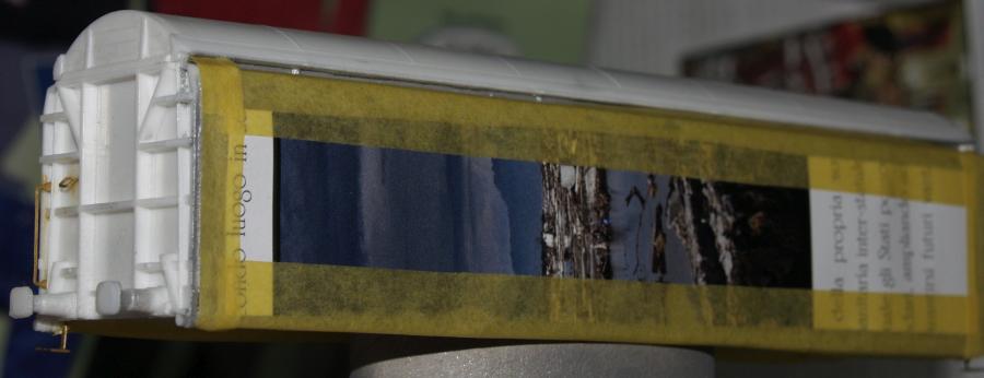

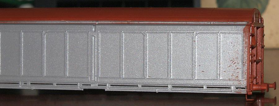

Il nastro per le mascherature non mi ha strappato la vernice argento, ma in un paio di punti si era sollevato e un po' di rosso vagone si è infilato sull'argento dove non avrebbe dovuto. Amen, interverrò con il pennello, tanto devo anche colorare la barra inferiore e rifinire alcuni angoli delle testate nei quali il colore non è arrivato bene.
Mascheratura:
_1016111.jpg [ 54.29 KiB | Osservato 8213 volte ]
Risultato finale non proprio perfetto:
_1016112.jpg [ 75.4 KiB | Osservato 8213 volte ]

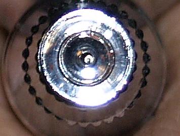

Un dubbio: l'ugello del colore (e il relativo ago) sono disassati rispetto al buco del cappuccio. Non è che magari è questo a darmi problemi?
_1016115.jpg [ 41.33 KiB | Osservato 8213 volte ]
