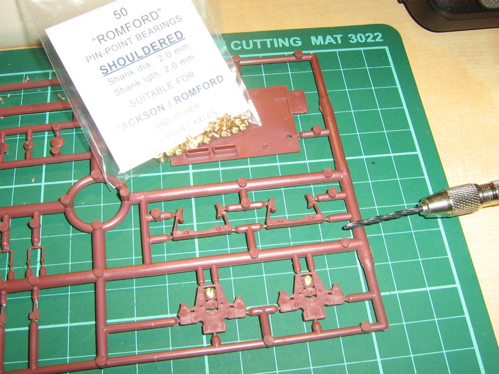

Io invece ho montato delle boccole Romford in ottone (Shouldered Pinpoints Bearing MPPBS), allargando con una punta da 2 mm il foro conico esistente, poi ho montato degli assi lunghi 23,8 mm / 10,4, i classici da 24,4 sono troppo lunghi. Con la frizione metallo/metallo scorrono molto bene, per ora provati solo sul tavolo, se interessa ho fatto delle foto della lavorazione.
Le boccole si trovano a 5 euro x50 pezzi, gli assi li ho pagati circa poco meno di 1 euro l'uno.

Avevo un solo carro F già montato e sono riuscito a forare ugualmente, la punta non rimane perfettamente perpendicolare ma non è richiesta una precisione assoluta, funziona. Al limite la boccola rimane leggermente inclinata verso il basso, ma l'asse è comunque centrato, il cono della boccola è più "aperto" della punta dell'asse, c'è tolleranza.
Ora sto montando altri 8 carri, ne ho già lavorati quattro, ovviamente operare sulla materozza con il pezzo bloccato orizzontale è molto più semplice. Avevo anche paura di "bucare" la boccola, ma su 20 fori fino ad adesso non ho avuto problemi, basta andare di girapunte e mano leggera, meglio fare una prova di posizionamento e se non basta scavare ancora un giro che darci secco tutto in una volta.
Confermo, assi di Benno, servizio impeccabile, 20 assi: 15 + 4,50€.
Ecco di cosa parliamo:
Inserimento durante il montaggio:
Inserimento su un carro già costruito:
Ciao, alpiliguri.

Alpiliguri sono queste le boccole in ottone? Ti volevo mandare un MP ma penso possa essere utile anche agli altri
Daniele
http://www.ebay.co.uk/itm/Romford-Pin-P ... 58a3df3176
 Oggetto del messaggio: Re: Tutto Treno Modellismo - Kit Carro F a soli 8.50 euro
MessaggioInviato: giovedì 26 settembre 2013, 18:04
Messaggi: 2237
Località: Breil sur Roya
Sono quelle, ho la stessa etichetta nel sacchetto, ciao.
alpiliguri.

Tiro su l'argomento perchè ho seguito le indicazioni di Alpiliguri e ho acquistato le boccole Romford (dal link ebay che ho messo qualche post prima di questo), punta da 2mm e delicatezza non ho avuto alcun problema. Entrano forzando lievemente e sono perfette! Adesso sto aspettando gli assi.
Ne ho usata una anche per restaurare un carro roco DB a cui avevano massacrato sia l'asse che l'innesto in plastica, con il tutto montato è un pochino più difficile ma si riesce comunque, intervento consigliatissimo grazie di nuovo ad Alpiliguri!
