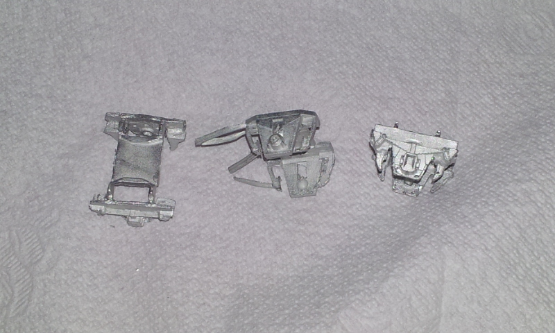

Ci siamo. Adesso bisogna provare a metterli su....Nei prossimi giorni.
X Alex: mi sa che è a sagoma inglese anche l'ultimo dei frigo di cui hai messo la foto... :cry:

Dici che è a sagoma inglese anche l'ultimo? Mi pare però che gli apparati del freno tipici di questo tipo di carri non ci siano, a differenza delle altre due foto.

Assolutamente giusto, Alex. Manca il freno a vuoto ed a stanga. Ma secondo me li avevano tolti quando, negli ultimi tempi, questi carri non uscivano più dai confini. Se guardi bene la foto il carro è "stretto".
Poi potrei anche sbagliarmi, ovvio.

In ogni caso, si può sempre prendere spunto per elaborare il carro Piko a sagoma normale, gli interventi di modifica sono in parte comuni: nuove boccole, scalette sotto il portellone centrale e dispositivo vuoto/carico.
