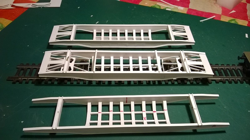

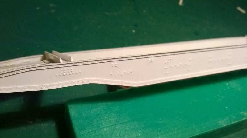

ed eccomi qua con gli ulteriori avanzamenti
coleggato le due fiancate con la culla, sistemato i perni di rotazione con relativi supporti, realizzato una staffa mobile per vedere come veniva ed in fine terrazzino con zigrinatura della lamiera pavimento.....in pratica manca dall'altra parte e e poi solo le ringhiere.
gli stanti erano amovibili e io personalmente non le farie.
a voi i commenti:

Spettacolare Max !
Anche la velocità di realizzazione è strabiliante...e la centinatura notevole.
Una curiosità a questo punto : taglio e finitura pezzi a mano o con utensili ?
Abituato al metallo, lento e laborioso, son negato con il plasticard e ne ammiro le ampie, comode, rapide,economiche possibilità.
Saluuti,
 Oggetto del messaggio: Re: costruzione: Pvz 1925 (era carrello Pvf)
MessaggioInviato: giovedì 22 maggio 2014, 21:49
Messaggi: 1739
Località: udine collinare
grazie sia a Carlo che ad Andrea.
Sveliamo un po i retroscena delle fasi di lavorazione e montaggio di questo carro; diciamo che non è una novit che utilizzo "IL" plotterino da taglio, ma non è che faccia tutto, qui ci sarebbe da aprir un thread kilometrico.
Tutto il carro viene progettato a cad, partendo dal disegno a 3 viste classico (proiezione ortogonale, ricordi di scuola), dopo di che si passa a calcolare i vari ingombri a seconda degli spessori che si vogliono usare.
Ftto quasto passo a disegnare i singoli pezzi sempre a cad e li impagino cerdando di occupare il minor spazio possibile, ti fotoincisione.
Attenzione che il plotter incide il plasticard, non lo taglia! se non lo spessore di 0.3!!!!
questo per dire poi si ripassa a mano, con tagliarino, lima, carta.....si incolla usando blochetti per tenere in dimae disegno alla mano per le misure.
L chiodature.....queste sono realizzate a mano utilizzando il plotter per "segnare"il punto in cui poi con stecca e punzone si andra fisicamente a bulinare.
spero di aver soddisfatto la curiosità di Andrea.
Vedi in cantina devo avere ancora in giro la scocca del 235 badoni in ottone, un deliro.....poi scoprii il plasticard e feci un Ne120, poco prima di sospendere le attivita per 25 anni.....so come si lavora l'ottone ma a praticità il plasticard non ha confronti!!!
mandi, max

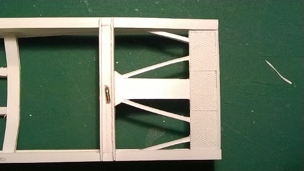

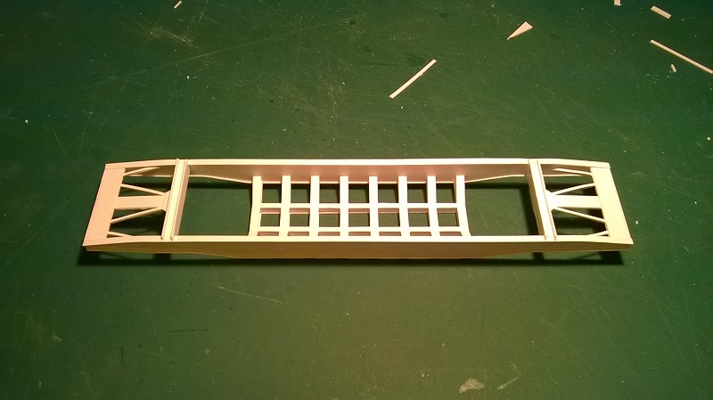

Alex le ringhiere sono un bel casino da fare cosi, rimane solo la possibilità di farle in fotoincisione.
Nel frattempo colto da spirito d'abnegazione nel produrre un modello il meglio possibile ho realizzato un 3 modello che devo dire mi soddisfa pienamente!
L'ho terminato con i terrazzini zigrinati, i tiranti e tutto il resto.
Ora mancano appunto le ringhiere e le due travi movibili che non ho ancora preparato.
Vi lascio delle foto per i commenti.
In attessa dei carrelli fotoincisi provero a realizzare altri carrelli in plasticard per le prove del gancio di traino.
Mi rimane da realizzare la caldaia come nel video.
mandi, max

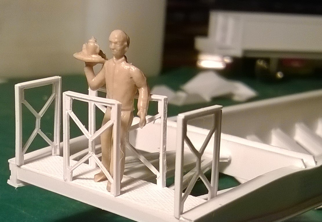

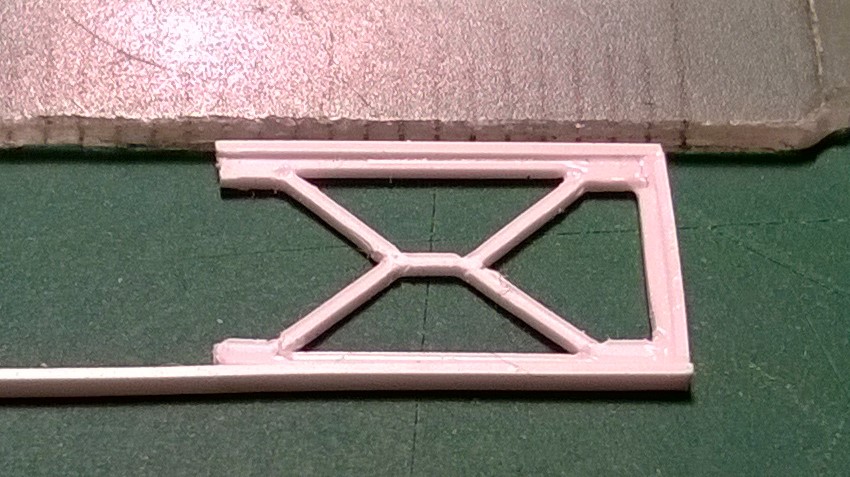

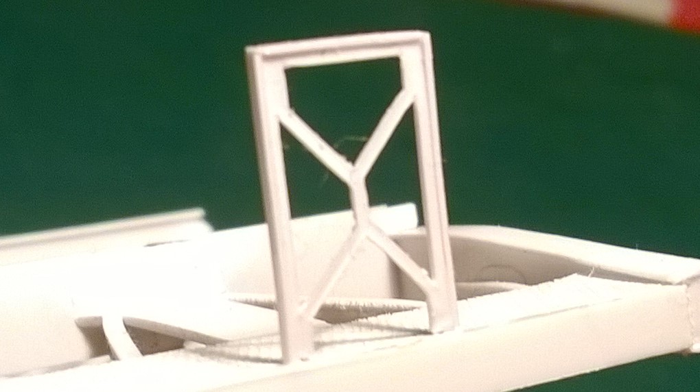

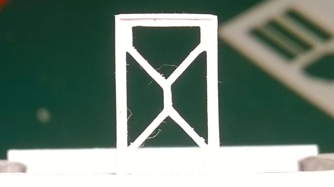

dopo un periodo di pausa "costruttiva" forzata oggi son tornato a sperimentare soluzioni per realizzare le ringhiere e questo è il risultato, considerate le dimensioni direi più che accettabile, sono flessibili e non si rompono facilmente e sospratutto non devo star li a fotoinciderle ma posso farmele in casa!
Ok, fotoincise sarebbero perfette ma ora non riesco a farle e quindi van bene così.
In pentola bolle altro, ma aggiornerò più avanti......devo trovare un bricciolo di tempo per realizzare il prototipo e nel mentre finire gli orpelli del Pvz 1925
mandi, max

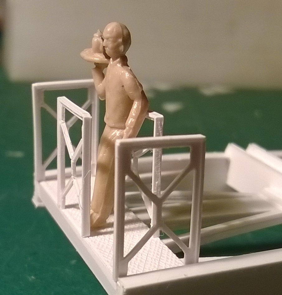

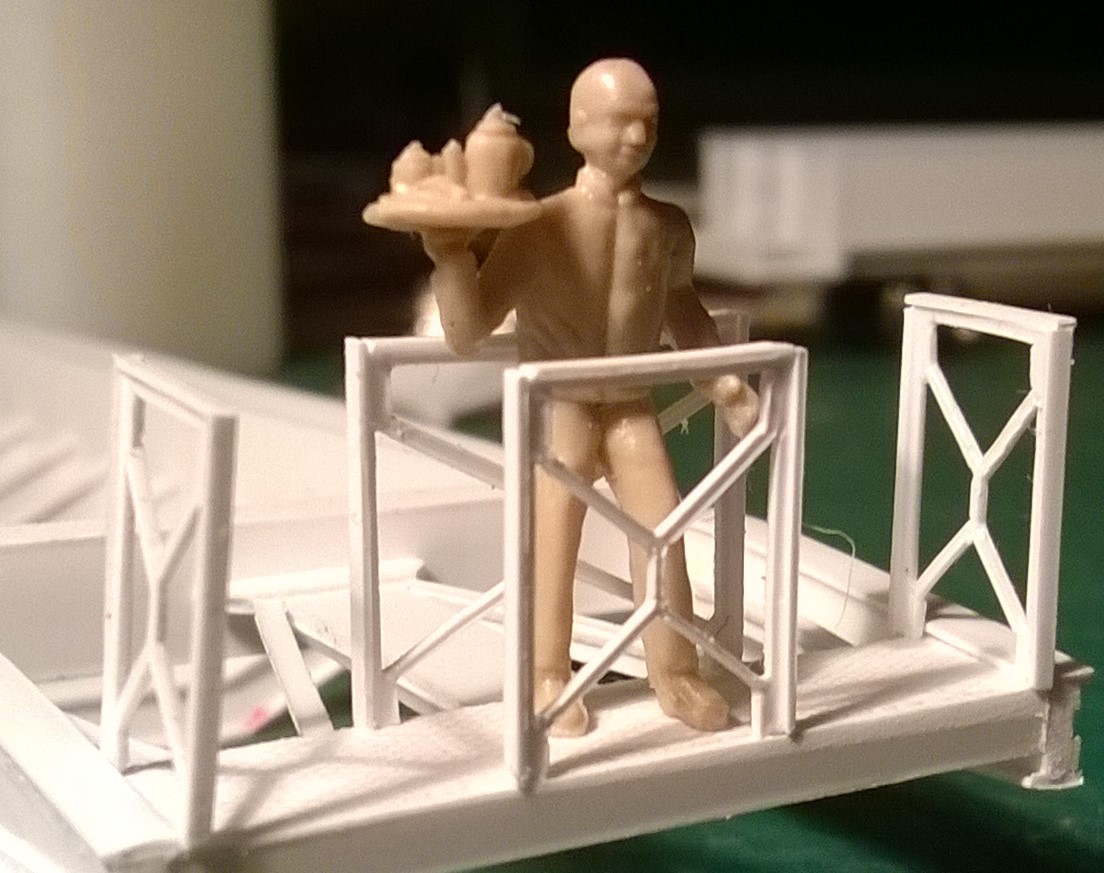

scusate ma ci ho preso gusto.....e aiutato dal mio fido amico cameriere ho scattato queste foto.
a voi commenti e critiche
mandi, max

Una finezza veramente notevole, complimenti!
Per quella cosa che tu sai siamo a buon punto...
MessaggioInviato: mercoledì 18 giugno 2014, 16:38
Messaggi: 926
Località: Viareggio
Tanto di cappello!!! Una finezza direi a livello industriale.
Carlo
MessaggioInviato: mercoledì 18 giugno 2014, 16:40
Messaggi: 1739
Grazie Carlo e Chicco, ma non esgeriamo non siamo a livello industriale e le pecche si vedono!
Cmq son soddisfatto del lavoro ottenuto!
ora mi sto cimentando a fare le altre ringhiere del secondo terrazzino e moi dovro fare i cancelletti
mandi, max
