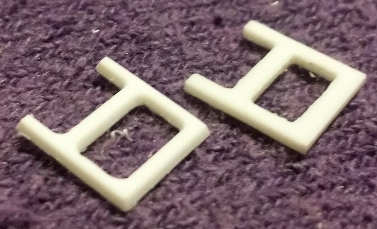

Ho provato perciò con il solito percorso utensile a profilarla con un utensile a V a 30° ; adesso è più armoniosa e la forma a V del profilato ottenuto maschera le dimesioni reali, e risulta allo stesso tempo robusta:
Prova scalette2.jpg [ 143.25 KiB | Osservato 6227 volte ]

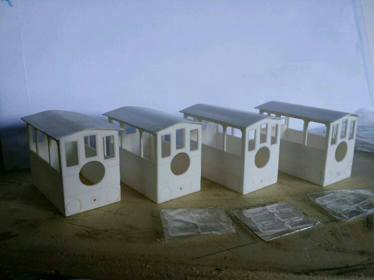

Nel frattempo ho terminato la cassa del gamba numero 3 ed ho fatto alcune copie per un paio di amici che mi hanno chiesto un esemplare:
Gambi.jpg [ 202.45 KiB | Osservato 6227 volte ]

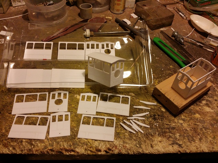

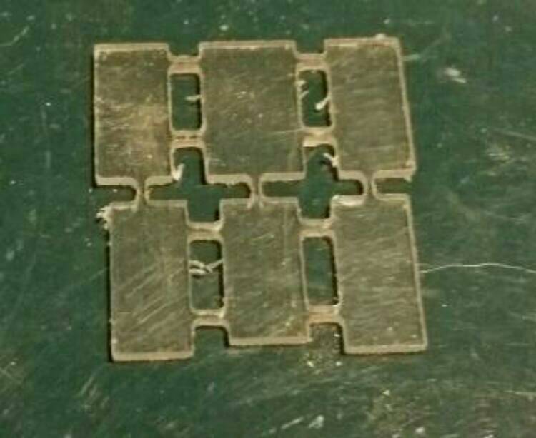

Ecco pronte le due lastrine mancanti:
Le scalette per le carrozze
scalette.jpg [ 60.36 KiB | Osservato 6155 volte ]
I vetri frontali e retro per il gamba numero 3
G3vetri.jpg [ 38.84 KiB | Osservato 6155 volte ]

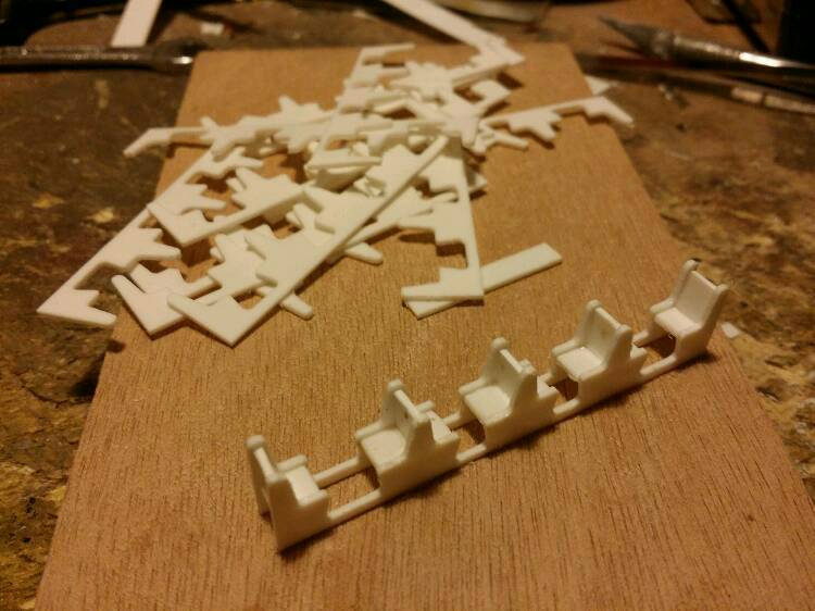

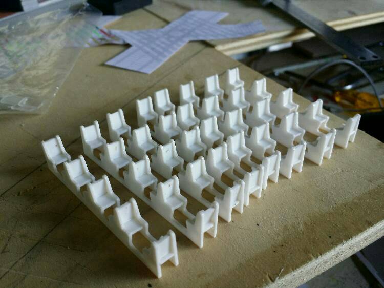

Ed ecco i sedili per le carrozze:
sedili.jpg [ 54.45 KiB | Osservato 6060 volte ]
sedilip.jpg [ 61.79 KiB | Osservato 6060 volte ]

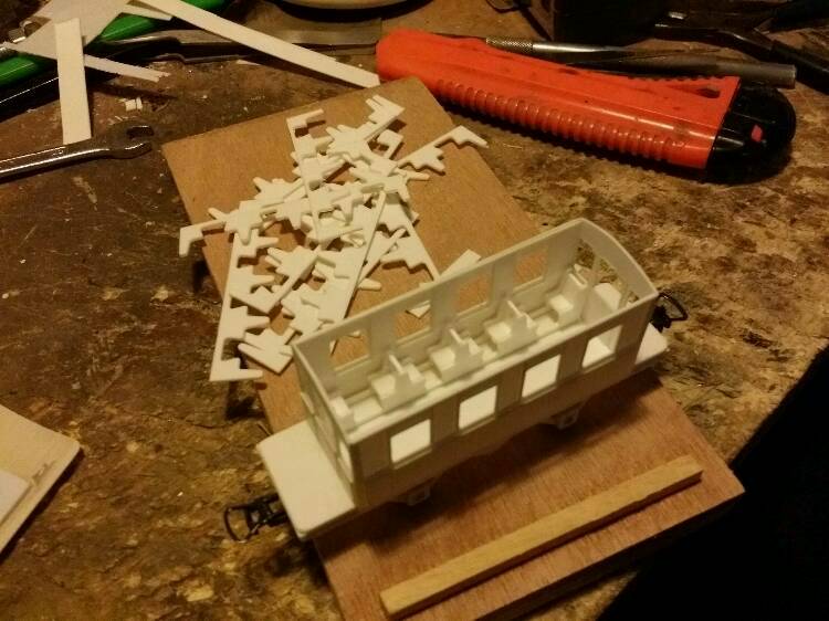

Lavoro noioso e ripetitivo...
sedilif.jpg [ 50.63 KiB | Osservato 6021 volte ]
Domani iniziano le verniciature degli interni.
Ed ecco l'esercito dei gamba numero 3 pronto:
gambi.jpg [ 32.72 KiB | Osservato 6021 volte ]

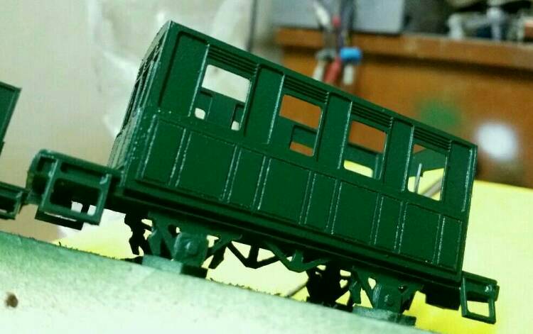

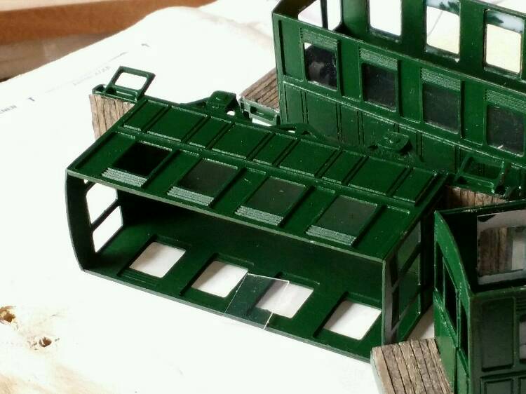

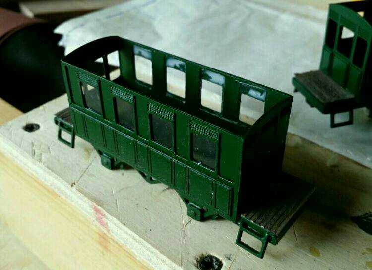

Freschi freschi di verniciatura
vercar3.jpg [ 109.06 KiB | Osservato 5984 volte ]
vercar2.jpg [ 113.06 KiB | Osservato 5986 volte ]

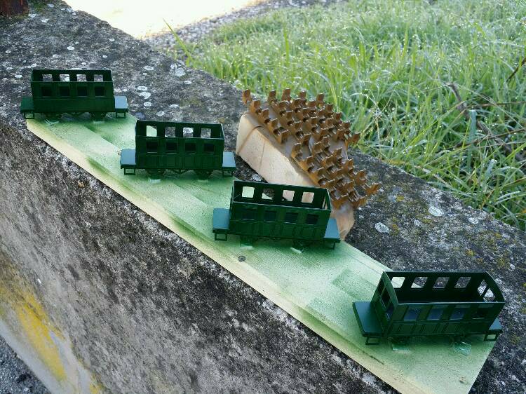

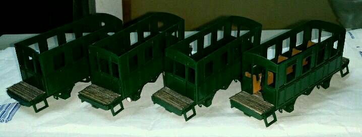

Intanto le carrozze hanno ricevuto una "seconda passata" (di vernice non di shampoo)
smcda.jpg [ 40.47 KiB | Osservato 5962 volte ]

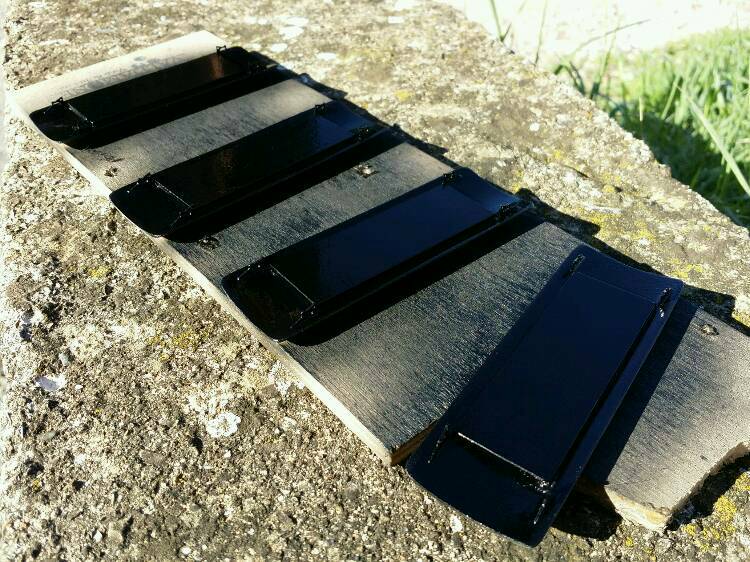

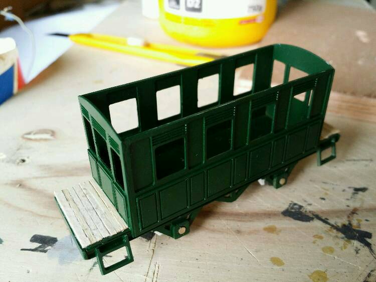

Naturalmente il pianale sarà foderato in legno:
foderaturapianale.jpg [ 46.87 KiB | Osservato 5898 volte ]
È un rattoppo; ho sbagliato a non incidere il plasticard stesso, ma si sa, sono frettolo!

Ma tutto sommato il risultato mi piace!
Tavolato incollato e patinato:
tavolatoinvecchiato.jpg [ 25.86 KiB | Osservato 5833 volte ]

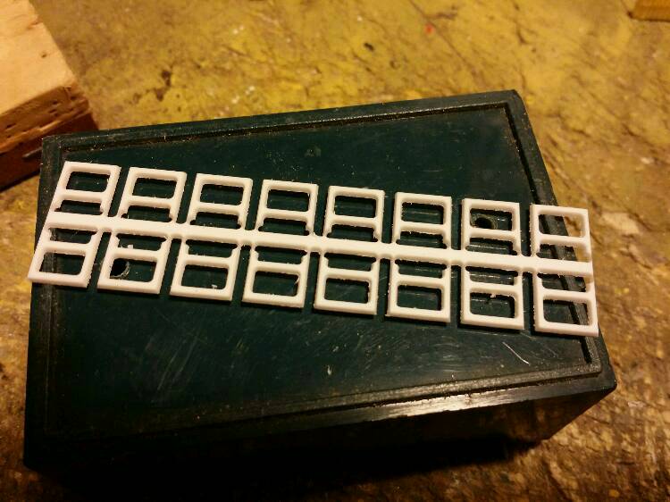

E passiamo ai vetri laterali:
vetrilaterali.jpg [ 51.8 KiB | Osservato 5770 volte ]
vetrilateralimontati.jpg [ 41.81 KiB | Osservato 5770 volte ]

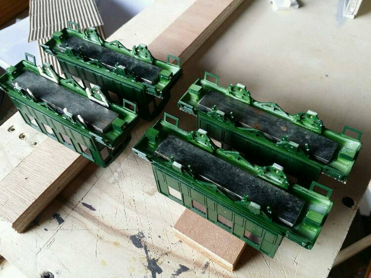

Utilizzando la bicomponente ho incollato le zavorre al sottocassa:
zavorre.jpg [ 76.43 KiB | Osservato 5720 volte ]
