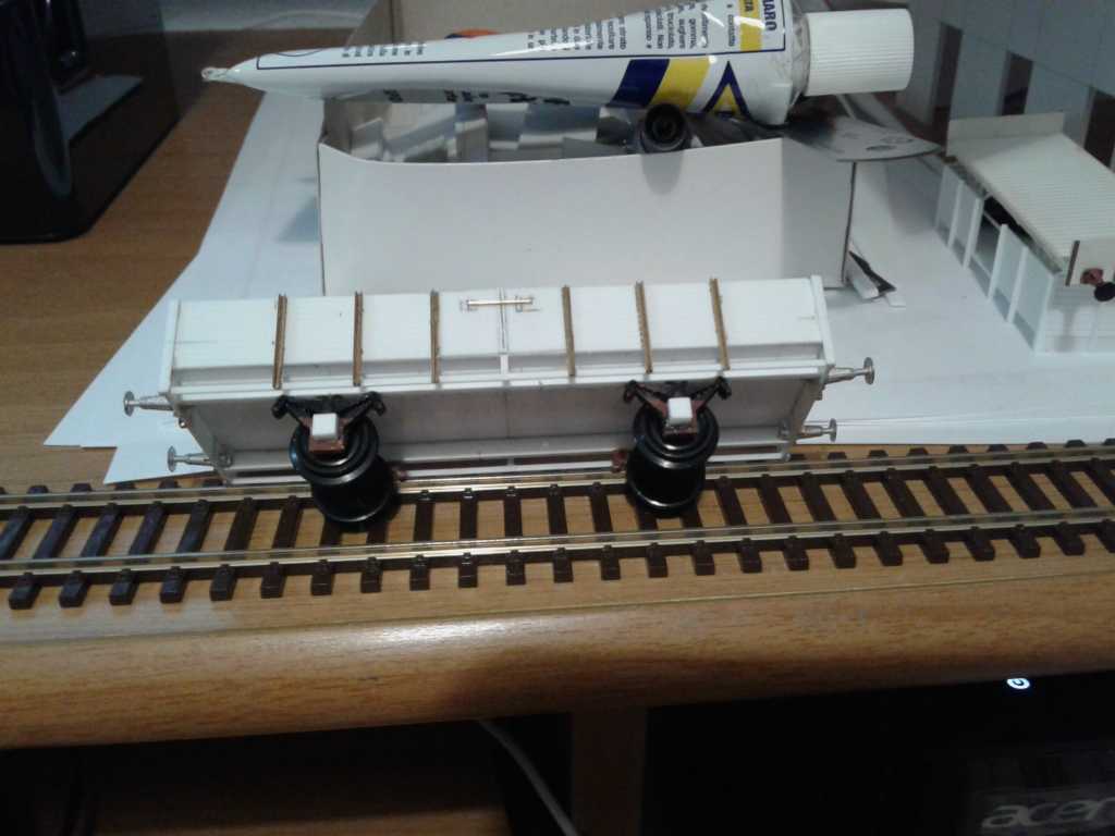

Ritorno a postare qualche lavoretto che spero sia di ispirazione a qualche forumista per "muovere le mani"...
Il tutto è partito da questa foto dell'Archivio Storico Terni, che l'amico Giuseppe ha trovato.
Carro L 7 401 356 - copia.jpg [ 95.27 KiB | Osservato 8585 volte ]
Avendo noti il passo (4,35 metri), l'altezza delle sponde (0,96 metri) e la lunghezza interna della cassa (8,10 m), grazie ai dati forniti dall'amico Pietro Merlo, sono partito con la costruzione.
Come consueto ho utilizzato il plasticard rigato da 0,5 mm e passo righe 1 mm per il cassone e da 1 mm e passo righe 2 mm per il pianale. Profilati a C da 3,2 mm, a L da 1,5x1,5 mm, a U da 1x1 mm (questi ultimi in ottone) e listello da 0,5x1 mm, completano il tutto.
I prasala sono Lima, riciclati da un carro giocattolo, a cui è stata sostituita la boccola cosmetica e al cui interno sono inserite boccole in ottone per una scorrevolezza da Hot Wheels.

A voi giudizi e commenti.

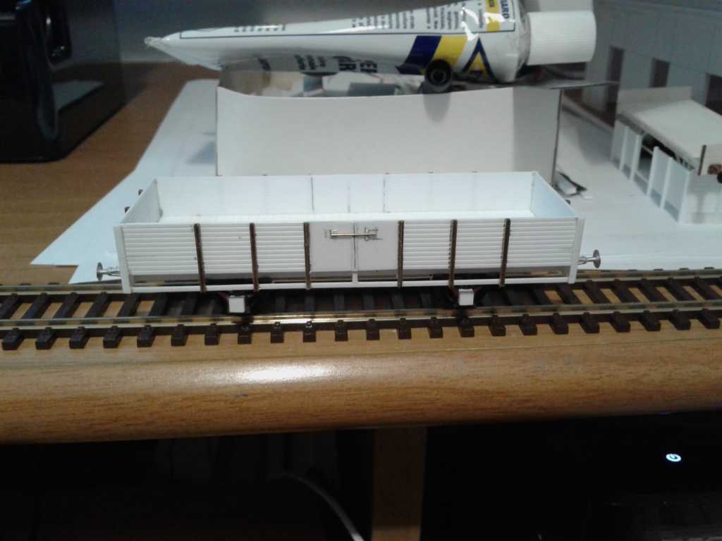

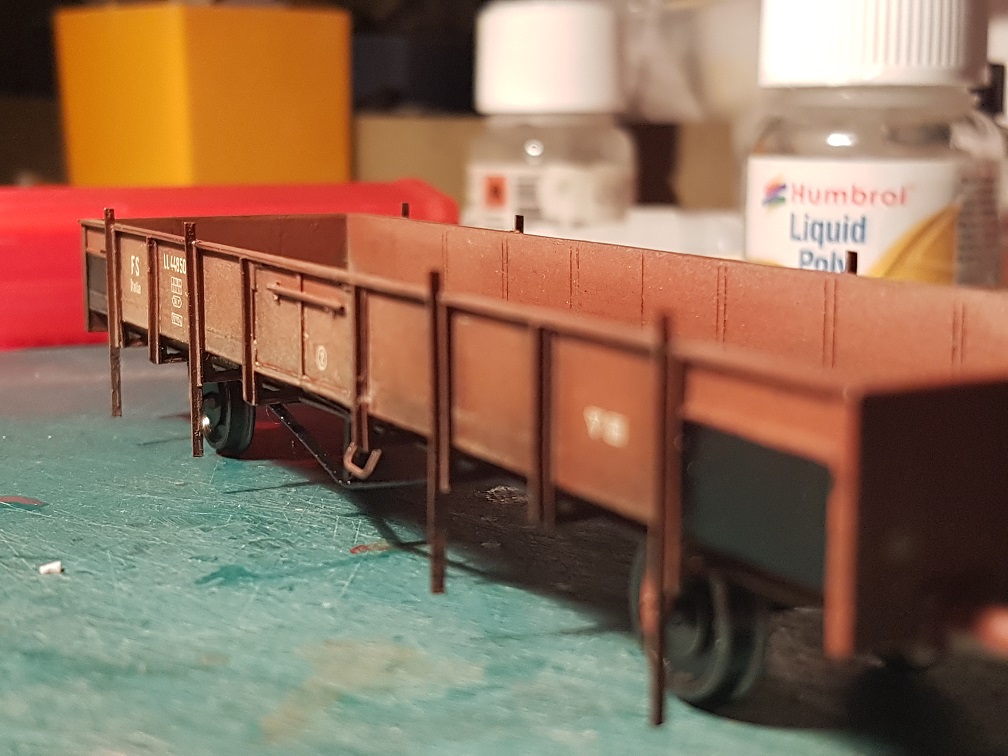

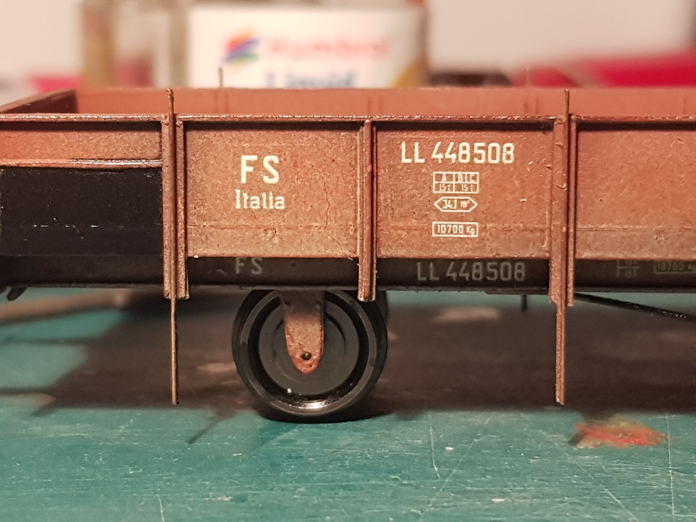

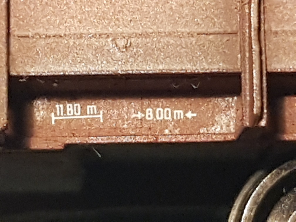

aggiungo il mio carro LL1933.....la versione XXL
20191112_175446.jpg [ 205.86 KiB | Osservato 8386 volte ]
20191112_175436.jpg [ 208.69 KiB | Osservato 8386 volte ]
20191112_175358.jpg [ 233.37 KiB | Osservato 8386 volte ]
20191112_175354.jpg [ 215.79 KiB | Osservato 8386 volte ]
20191112_175328.jpg [ 236.85 KiB | Osservato 8386 volte ]
20191112_175322.jpg [ 223.12 KiB | Osservato 8386 volte ]

Bravo Max, bel lavoro!

ottimi lavori, ho fatto anch'io qualche carro L, LL, P, (ma non sono all'altezza di questi), ma come hai fatto a realizzare gli alloggiamenti per gli assi?
allego foto per farmi capire meglio...
Ciao e grazie
20191112_175322.jpg [ 117.19 KiB | Osservato 7971 volte ]
 Oggetto del messaggio: Re: Autocostruzione: Carri L a volontà
MessaggioInviato: giovedì 28 novembre 2019, 17:05
Messaggi: 1682
Credo sia la parte più semplice degli eccellenti lavori di max; immagino una staffa a U rovesciata, o C coricata se preferite, fissata sotto il pianale, con gli estremi forati per accogliere la punta degli assi. Mi pare che in passato abbia anche mostrato questa fase di lavorazione. Così fosse, ne sarei in grado anche io, il problema è il resto... :)
MessaggioInviato: giovedì 28 novembre 2019, 18:52
Le sedi per gli assi le ho fatte io in fotoincisione dietro disegno e specifiche di Max...in particolare la sede dell'asse non è un semplice foro circolare , ma è ellittico in orizzontale , in maniera da far "sterzare" leggermente l'asse e consentire iscrizioni per quei rotabili lunghi e rigidi , ossia senza carrelli.
Questo sistema precude l'utilizzo delle boccole romford e smilari , ma comunque mantiene un'ottima scorrevolezza .
MessaggioInviato: venerdì 29 novembre 2019, 15:19
Messaggi: 1739
Località: udine collinare
Bene. Claudio ha gia sviscerato i segreto....sono quelle che chiamo forchette....il foro ellittico serve come ha spiegato Claudio a dare quel minimo di "sterzata" agli assi in carri da passo xxl cone questo che al vero era di 8000.
Il foro rende anche isostatico il carro in quanto le punte son libere di muoversi e inclinare lasse.
MessaggioInviato: venerdì 29 novembre 2019, 18:53
Iscritto il: lunedì 28 gennaio 2008, 21:28
Messaggi: 29
Località: Mestre
Ok, grazie delle risposte!!
Effettivamente sembra una cosa banale, ma banale non lo è...
Nel caso volessi realizzare qualcosa di simile senza fotoincisione, secondo voi potrebbe essere fattibile? (tipo lamierino o ottone o qualcosa di simile, con uno spessore tale che permetta di essere tagliato a "forchetta" senza troppa difficoltà e che sia rigido da tenere quella forma li??...)
Forse chiedo troppo... :lol:
Ciao e grazie di nuovo!
MessaggioInviato: venerdì 29 novembre 2019, 20:42
Lamierino di ottone o di alpacca da 0,4 mm almeno...lo tagli con un archetto da traforo e lame da metallo...lo buchi facilmente
