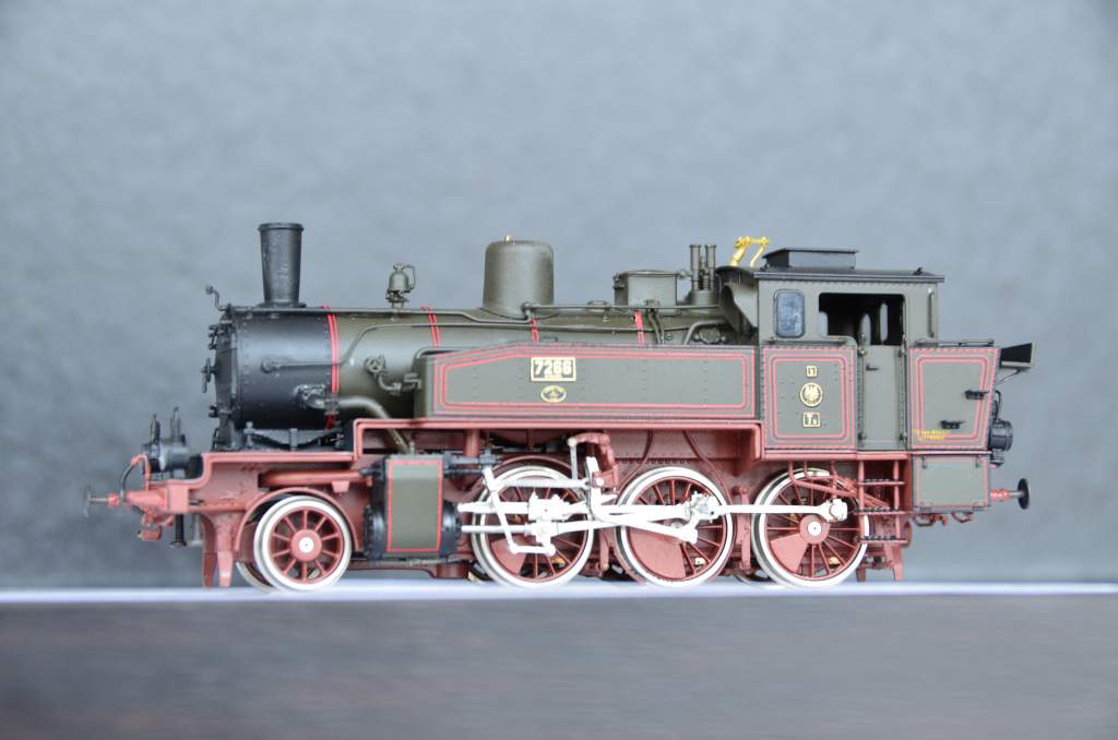

Secondo me, sarebbe meglio una T9 (in H0 le hanno riprodotte un pò tutti): il carro richiederebbe modifiche
non troppo impegnative, il resto da fare in gran parte.
Però...da provarci.
G.

Modeller la tua idea non è probailmente più azzeccata (di loco tedesche so pochetto e sono andato a -breve- memoria) ma guarda quei contrappesi... si possono sostituire le ruote?

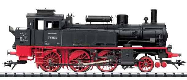

Allora: le 906 FS avevano ruote da 1390 mm. e passo rigido 3300. Le BR 74(T 12),ruote da 1500 mm. e passo 3900...
Infine la T9: ruote da 1350, passo rigido 3400. Direi che, fra i due modelli in scala, sia preferibile questa ultima, che
permette di adattare il carro con una certa facilità, visto che si possono riutilizzare anche i cilindri. Le ruote sono
comunque da cambiare! Allego la foto di una BR 74 che mostra quanto maggiore sia la distanza fra gli assi estremi.

Sì Modeller hai perfettamente ragione, errore mio non aver riletto il messaggio prima di inviarlo, infatti è rimasto un "non" di troppo... perdonami :mrgreen:
Ma per le ruote devo usare la forza per sfilarle e rinfilarle nell'asse oppure c'è un metodo più "ortodosso"? Certo che poi cercare la quartatura a occhio deve essere un bel casino eh...

Salve, sarebbe meglio trovare gli assali completi da sostituire. Ad esempio quelli della FNM 200 di HR, diametro
16 mm., quattordici raggi e contrappesi che si possono ridimensionare facilmente, poi dissimulare con quelli a
"mezza luna" delle ruote della 906. Ovviamente prima bisogna verificare se l'adattamento è fattibile sulla T9
della Liliput: sedi per gli assali, posizione dell'asse motorizzato, eccetera.
