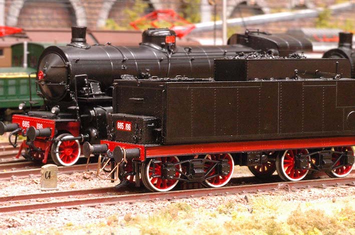

Mi ripromettevo di testare il gancio sui modelli in ottone ed il risultato è stato estremamente gratificante oltre che rapido :mrgreen:
Ho apportato una piccola modifica aggiungendo due piccoli braccetti che insistono sul pancone saldati a fianco dell'uncino : questo accorgimento consente una migliore stabilità verticale e orizzontale sì da permettere in automatico le manovre di sgancio-riaggancio.
I braccetti a lato dei respingenti visibili sul tender della 743 sono pertanto inutili ( sperimentavo ) e infatti li ho tolti sulla 685.
Un ulteriore passo sarà fare un gancio simile, ma dotato di occhiello, da posizionare sulle eventuali carrozze o carri che han solo il gancio realistico....
Finalmente senza impazzimenti farò correre qualche convoglietto " speciale ".
Grazie per l'ottima trovata,
Andrea Cavalli

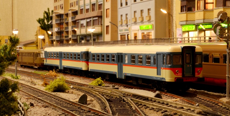

In questo modo ho accoppiato anche 668 e 556 0 56 Breda (quest'ultime hanno già i carter dei carrelli adatti a trattenere la barretta).
 Oggetto del messaggio: Re: Al posto dei ganci. "OCCHIALI" rimovibili per locomotive
MessaggioInviato: lunedì 26 giugno 2017, 11:46
Messaggi: 2182
Ecco la 668 e la 556 (quando viaggiavano assieme, come sai, le 668 stavano sempre in testa)
MessaggioInviato: lunedì 26 giugno 2017, 12:04
Messaggi: 4160
Più che una foto dei rotabili era meglio una del sistema di aggancio,anche se la foto pubblicata è molto bella,ciao e grazie.

Dario, hai ragione. ma in questo periodo, col caldo, ho poche loco sul plastico e non mi va molto di far funzionare i treni.
Se avrò tempo farò la foto della barra che ho realizzato per la 772, smontata e anche applicata sotto l'automotrice :wink:
