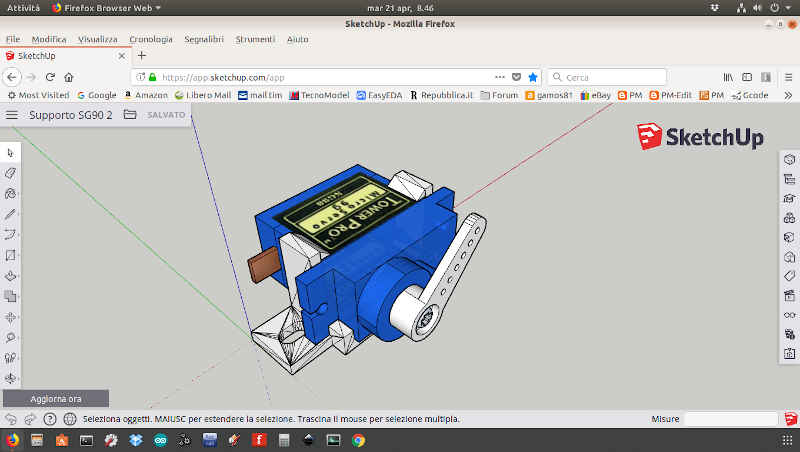

antogar ha scritto:
snajper ha scritto:
Esiste un programma open per Linux (Ubuntu) per fare disegni 3D che poi siano accettati dagli "stampatori"?
Provato on-line?
https://app.sketchup.com/app
Non va, Sketchup è dato poi solo per Windows.
Qualcosa che somigli a Fusion 360 esiste? Esiste una versione open per Linux di AutoCAD LT, si chiama LibreCAD 2D, non sarei sorpreso che esista un software libero di modellazione 3D. L'unico problema potrebbe essere una maggior complessità di impiego.

snajper ha scritto:
antogar ha scritto:
Provato on-line?
Non so che dirti, io ho Ubuntu 17.10 su un PC un pò datato e va bene. Ho usato anche una vecchia versione free per Windows in emulazione PC con Wine
