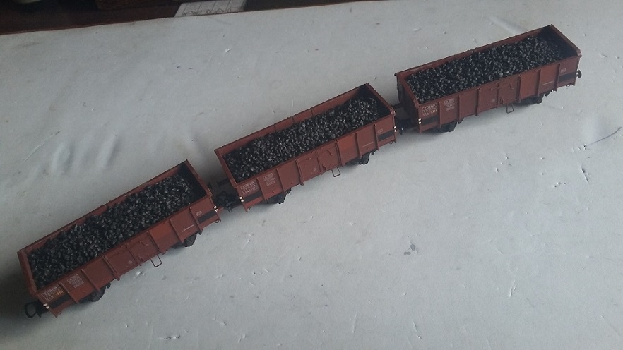

Ciao a tutti , per il carro a dodici assi per ora ho solo ..i dodici assi .. :lol:

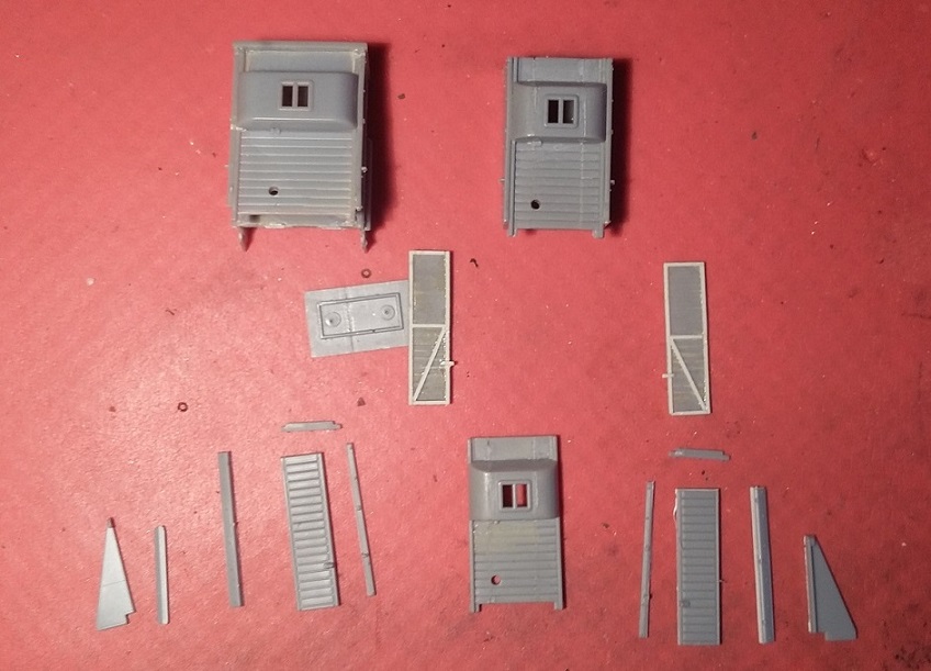

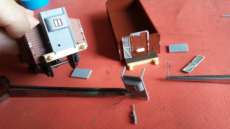

Da tempo mi stuzzicava l' idea di montare alcune garitte (doppie nei kit TTm cisternina) su carri L Kleinmodelbahn e Roco del mio treno carbone composto da una decina di carri tristemente e irrealisticamente tutti senza garitta .
Le garitte sono state ristrette con due tagli da 1,5 mm dalla parte anteriore lasciando intatta la finestrella , le curve dell' aggetto ed il foro del pernio del montante del freno a mano , tetto e parete posteriore hanno avuto un taglio da 3 mm. centrale .
I tre componenti vanno poi rimontati stuccati e smerigliati .
Poiché una garitta sarà con le porte aperte , le fiancate laterali sono state sezionate con trincetto staccando prima il traverso sopra la porta , poi separando i montanti dalla porta quindi eliminando il triangolo di rinforzo posteriore separando i montanti , tutti questi tagli sono guidati dalle incisioni sulla stampa .
componenti garitta- Copia.jpg [ 146.32 KiB | Osservato 5707 volte ]
Il montaggio verrà fatto direttamente sul terrazzino aggiunto ai carri .

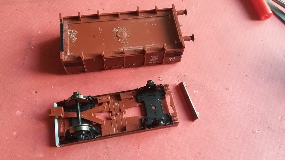

I carri , un vecchio Kleim.b. a cassa in legno ed un Roco a cassa in metallo sono stati smontati , tagliate le traverse porta respingenti (dal telaio , non dalla cassa ) , spostato il telaio verso il lato garitta di un paio di mm. e ricostruita la parte mancante , aperto uno scasso nella traversa lato garitta per la ideale continuazione del telaio sotto la garitta per il quale ho usato le parti estreme del secondo telaio presente nel suddetto kit TTm .
Sottocarri - Copia.jpg [ 149.6 KiB | Osservato 5707 volte ]
sotto - Copia.jpg [ 169.86 KiB | Osservato 5707 volte ]
Le nuove traverse portarespingenti sotto la garitta sono cloni di quelle TTm Kit per il carro in metallo , Walschaert per quello in legno a cui ho sostituito anche i respingenti dell' altro lato ; per quello in metallo ho riutilizzato quelli originali .

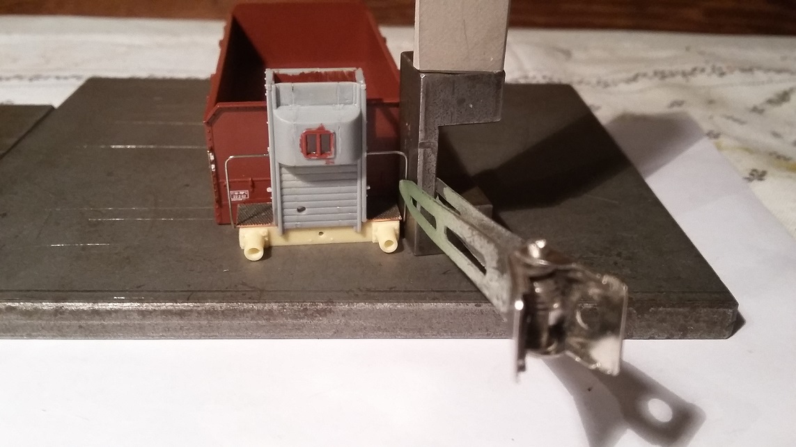

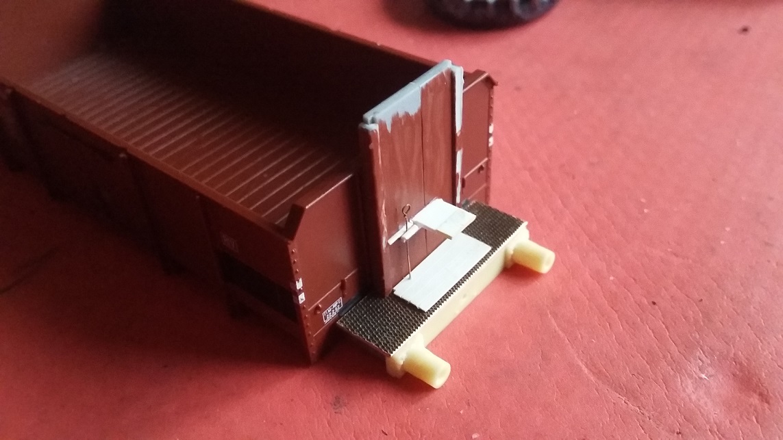

Ieri mi sono scordato di dire che la parete anteriore della garitta aperta è stata ridotta di spessore nella parte interna , come le porte su cui sono poi incise le tavole di legno e aggiunti i rinforzi laterali bianchi nelle prime foto . ( consiglio per smerigliare in piano , appoggiare la carta smeriglio su un supporto ben liscio simile al vetro e non andare avanti e indietro ma "disegnare" degli 8 col pezzo da sbassare , ogni 3/4 otto ruotare di 90 / 180 gradi il pezzo da sbassare …)
La garitta chiusa l' ho incollata alla cassa con uno spessore di plastica sul pannello centrale appoggiata sul terrazzino …
per quella aperta con lo stesso sistema ho incollato la parete posteriore aggiungendo il pavimento in legno (plastica) seggiolino e leva valvola d' emergenza , poi ho rincollato i tramezzi sopra la porta alla parete anteriore quindi verificata la verticalità ho incollato con bicomponente la parete sul terrazzino e con colla per plastica i montanti alla parete posteriore . aggiunti poi vetri alle finestrelle e manovella del freno (realizzato con materozze TTm Kit stirate a caldo e ridotte a fili )

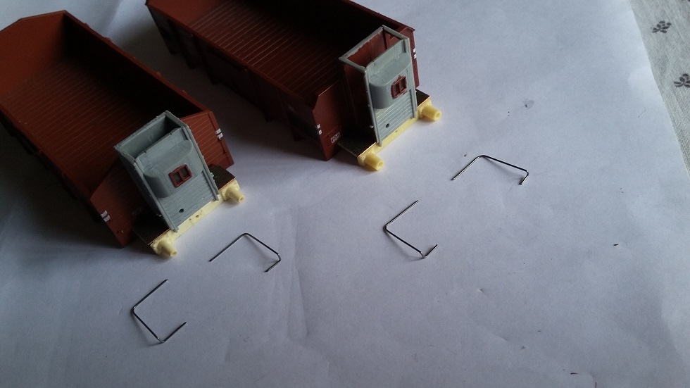

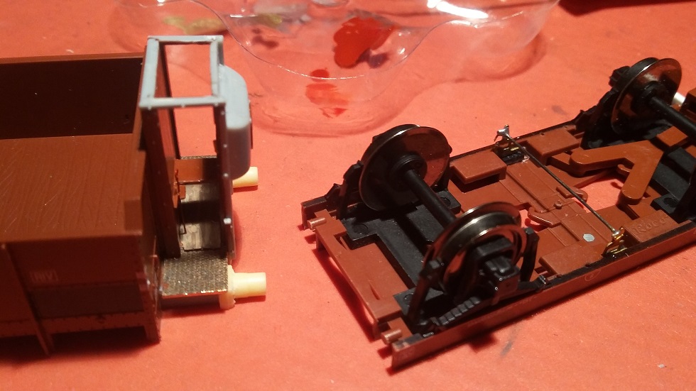

Ora viene il pezzo più difficile , i mancorrenti :? :? ottone do 0,3 sui montanti e ferro 0,4 per le garitte ,sono infissi nello spessore della parete anteriore e inferiormente sagomati per ancorarsi (perfettamente a squadra) all'angolo creato tra la lastrina zigrinata e la traversa portarespingenti , alcune mollette passate dal beauty della moglie alla cassetta degli attrezzi aiutano il corretto posizionamento mentre catalizza la colla

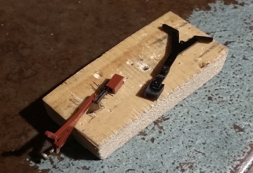

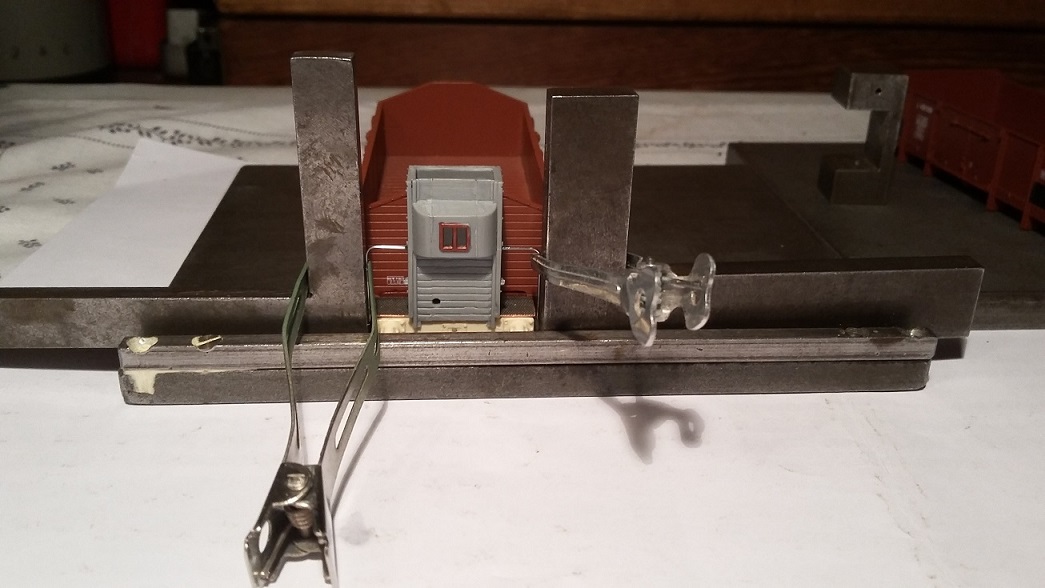

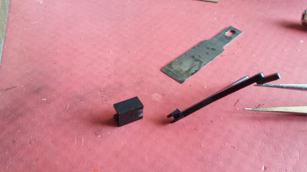

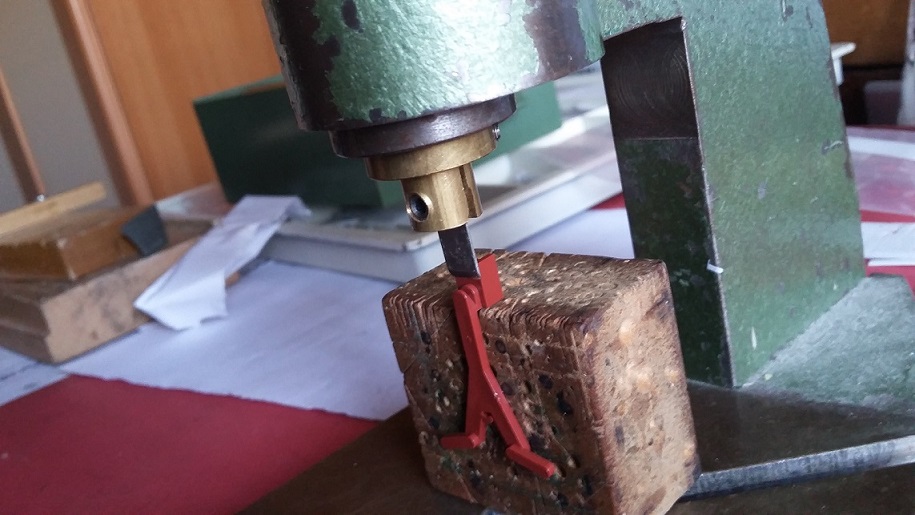

Per il glifo porta gancio posteriore lascio com'è anche se arretrato di un paio di mm. userò un gancio più lungo oppure metterò uno spessore per adeguare le misure .
Per quelli lato garitte li ho allungati ghigliottinando (lama montata su supporto inserito nel bilanciere "capolavoro" della scuola professionale di … quarantacinque anni fa :roll: :roll: ) il porta gancio dal supporto e interponendo due spessori sovrapposti incollati e spinati con pernietti di ottone da 0,3 mm. sembrano robusti li collauderò …

Montati anche gli scalini di diversa foggia , e aggiunto il prolungamento dei telai sotto le garitte , incollati allo spezzone di supporto proveniente dal telaio TTmKit , naturalmente si incollano le ante in posizione aperta .e si ritocca di colore , ancora non sono rifiniti ma l' aspetto mi garba …

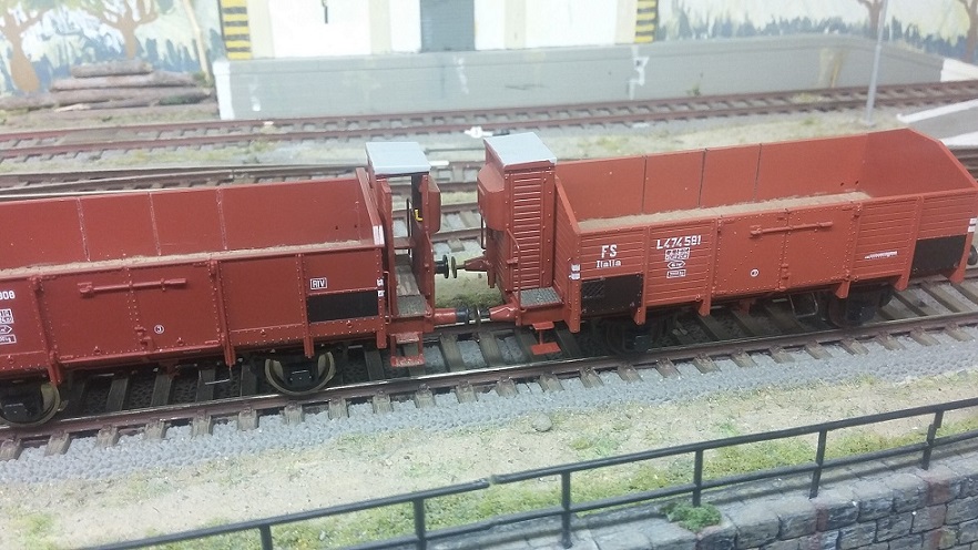

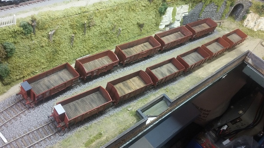

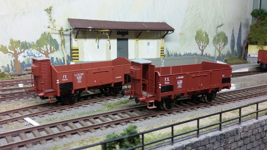

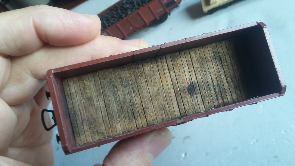

No Fabrizio , in quella foto erano ancora nel colore della plastica , poi li ho verniciati , e dato che ho verniciato anche il tavolato del cassone ho dovuto fare lo stesso lavoro anche agli altri carri simili ( vuoti facevano proprio schifo … ) ora sono più accettabili , in foto nella fila di sopra gli ultimi tre carri ( Piko) e nella fila di sotto il secondo ( mitico capolinea ) hanno il tavolato in legno vero …

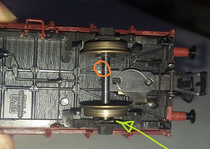

quei carri insieme ad alcuni F e frigo furono acquistati nell' 80 per la cifra di 5500 Lire l' uno , quasi in contemporanea all' E 626 Roco che con carri FS Rivarossi sfigurava… ( cioè al contrario sfiguravano i carri :lol: )

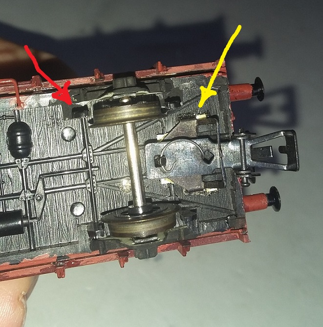

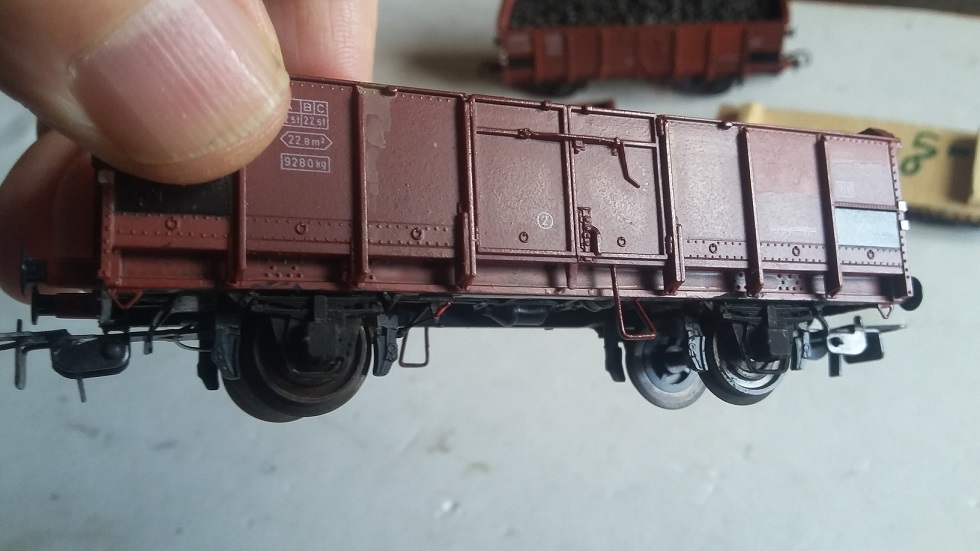

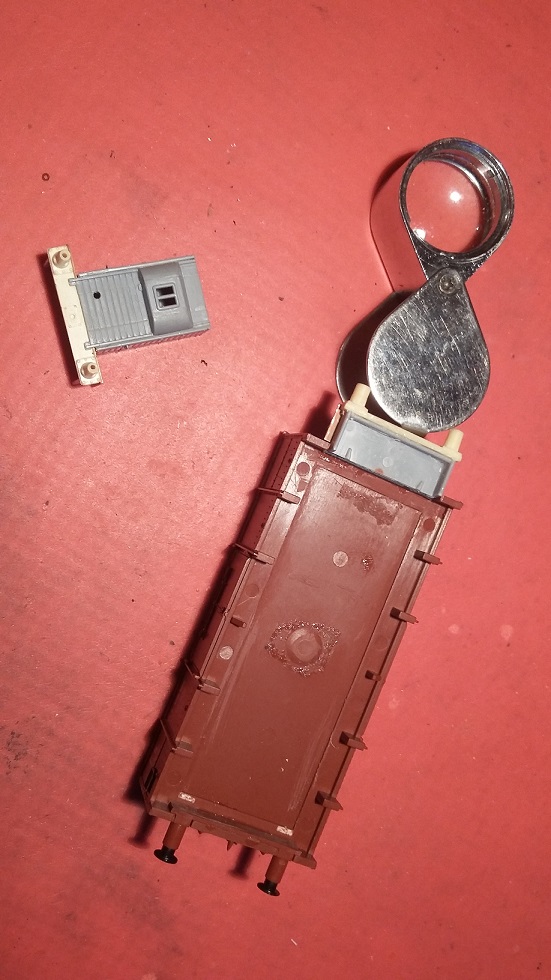

Sono quelli con la forcella metallica che trattiene gli assi , alcuni anni fa li smontai ma non ho foto del lavoro in corso , sul telaio eliminai le predelle ,le boccole e le balestre lasciando solo i ceppi dei freni , sostituite da cloni di boccole e molle Rivarossi a una balestra e a due per non farli tutti uguali , riguardandoli oggi mi accorgo che ho sostituito anche le ruote ma non ricordo il perché , ho spostato indietro i supporti dei ganci di circa 1,5 mm. al limite per non avere problemi di circolazione . Al cassone ho tolto il tavolato troppo alto rispetto alle sponde , poi ho eliminato anche la zavorra per scendere ancora , per trattenere le forcelle degli assi ho usato colla e una vite per sicurezza dato che se ne erano andati tutti gli incastri . Rincollato il cassone (ridotto alle sole sponde ) sul telaio ho ricostruito il tavolato con legno da 0,5 mm. per modellismo navale che è risultato alcuni mm. più in basso dell' originale , ho rifatto le predelle sagomate con graffette metalliche , ho aggiunto la leva vuoto/ carico autocostruita , gli anelli di ancoraggio alle estremità provenienti da aggiuntivi in soprannumero di modelli commerciali .
20201226_115625 - Copia.jpg [ 162.12 KiB | Osservato 4821 volte ]
20201226_115823 - Copia.jpg [ 141.46 KiB | Osservato 4817 volte ]
questa foto me l'ero scordata
qui la freccia gialla indica l' arretramento del gancio e quella rossa i ceppi freni originali
20201226_120545 - Copia.jpg [ 181.74 KiB | Osservato 4821 volte ]
in questa il cerchio arancio mostra la vite di ritegno della forcella sul telaio e la freccia verde la forcella in metallo con addosso il clone in resina delle nuove boccole
20201226_120846 - Copia.jpg [ 179.69 KiB | Osservato 4821 volte ]
i tre carri ancora i servizio … è uno sporco lavoro ma qualcuno lo deve fare … 8)
PS anche tutti gli altri carri Piko hanno subito il solito trattamento al telaio per boccole , predelle , leveraggi ove necessari e arretramento ganci .
