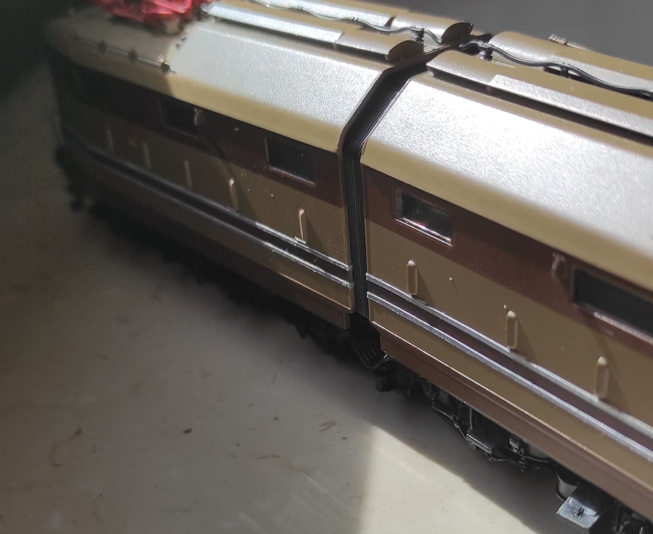

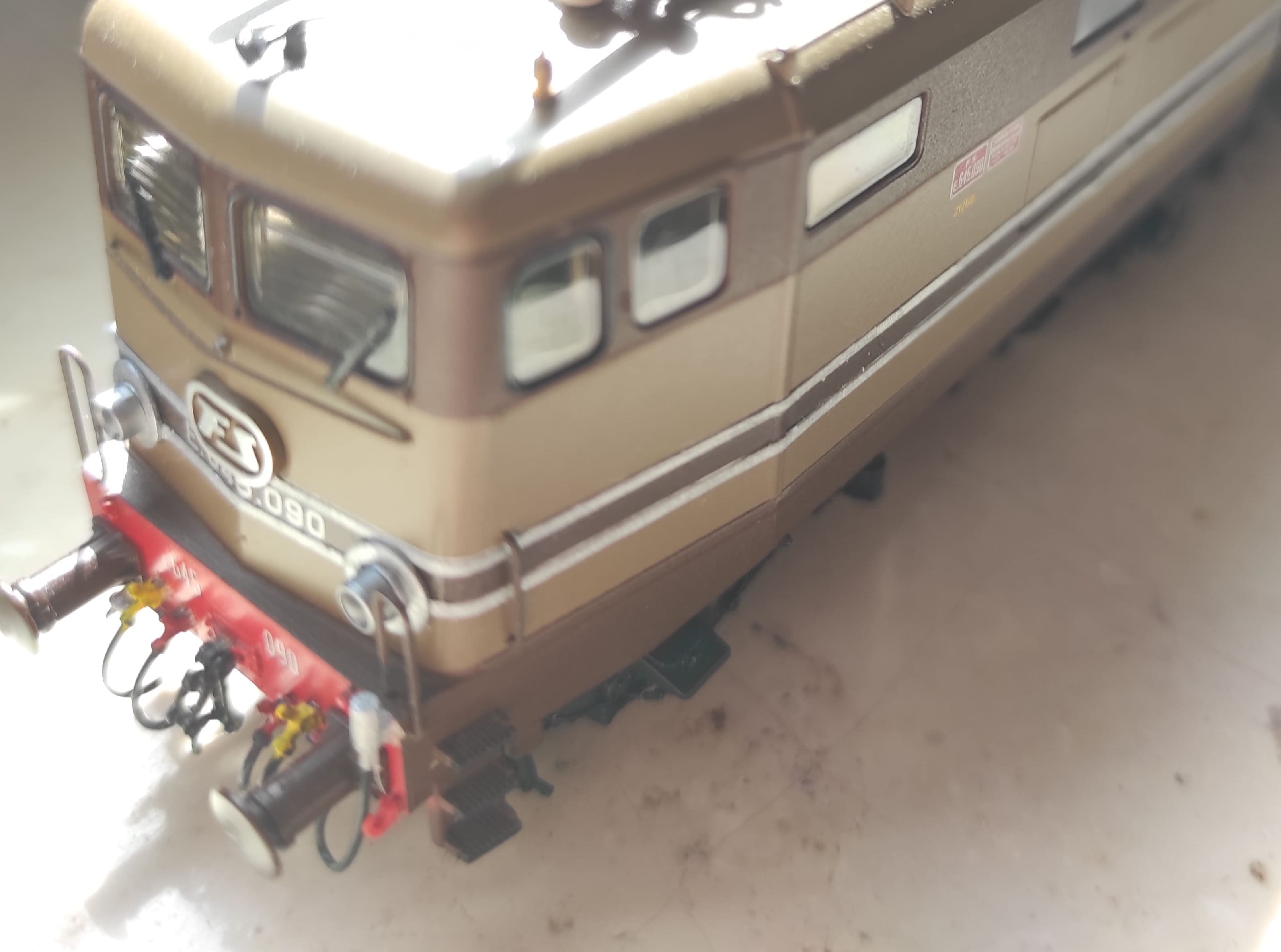

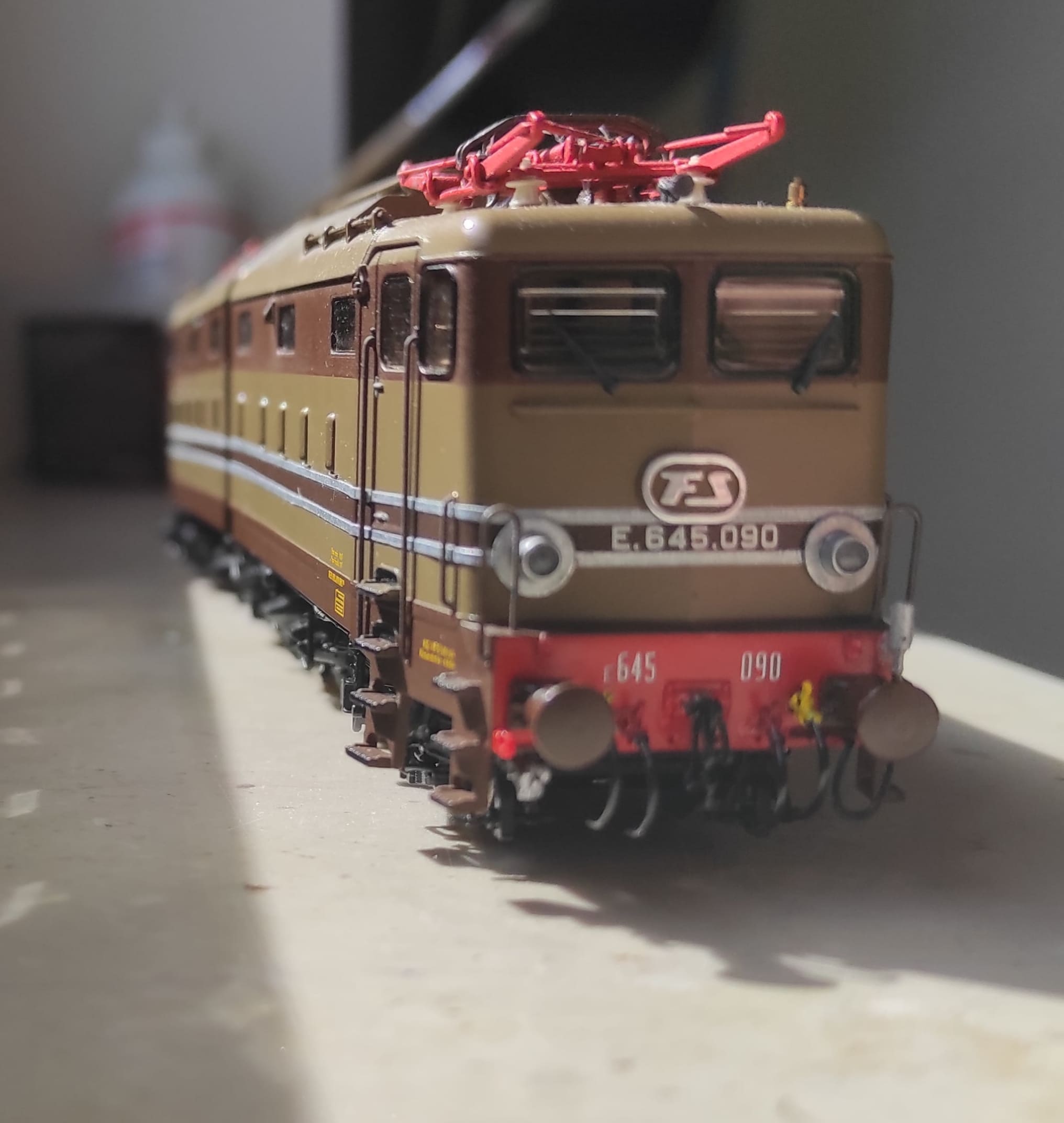

Ottima idea e sembra proprio uscire bene, hai altre foto magari della fiancata? :D
Ciao, ecco a te la fiancata :D
Approfitto anche per dire che ho aggiunto delle rondelle m2.5 per riprodurre la modanatura intorno alle ghiere ma, ahimè, il risultato non è un granché (un poeta). Il diametro interno è perfetto, quello esterno, invece, è un pelo troppo grande...vedrò, appena ho tempo, di levigare con una mini smerigliatrice.

Le rondelle intorno alle ghiere sono di diametro esagerato......, prova a sostituiri anche i tergicristalli.......
per il resto ottimo lavoro.

Ottimo lavoro davvero, sto pensando di copiare la tecnica per adattarla alla 444 roco appena uscita. Sarà però difficile riuscire a fare modanature sottili e con filetto rosso in mezzo

Mmmmmmmhhh...... quelle rondelle intorno ai fanali......... forse, stava meglio senza modenature.
