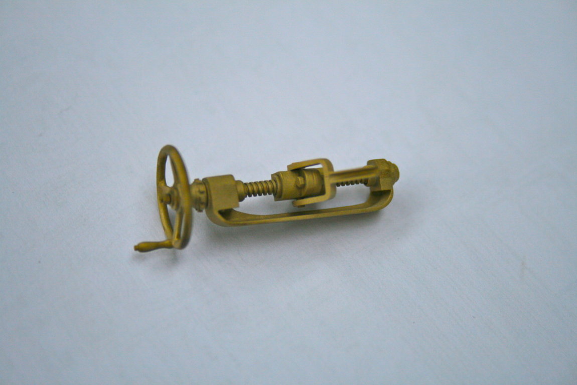

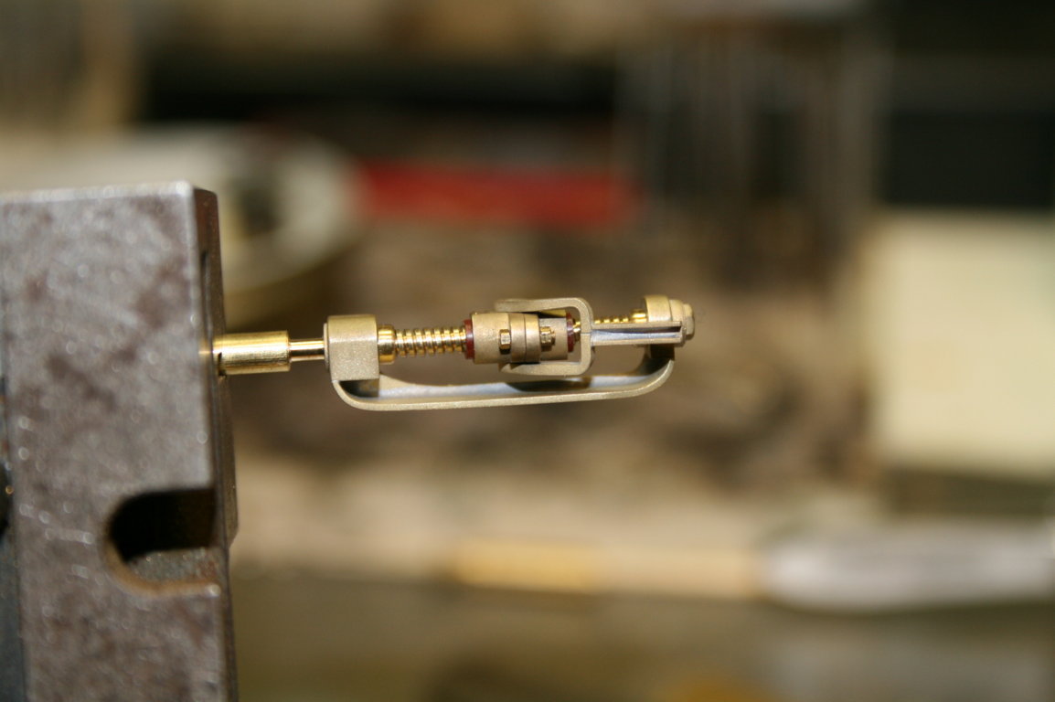

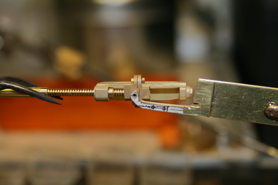

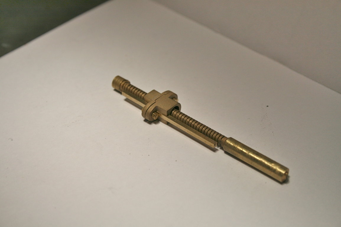

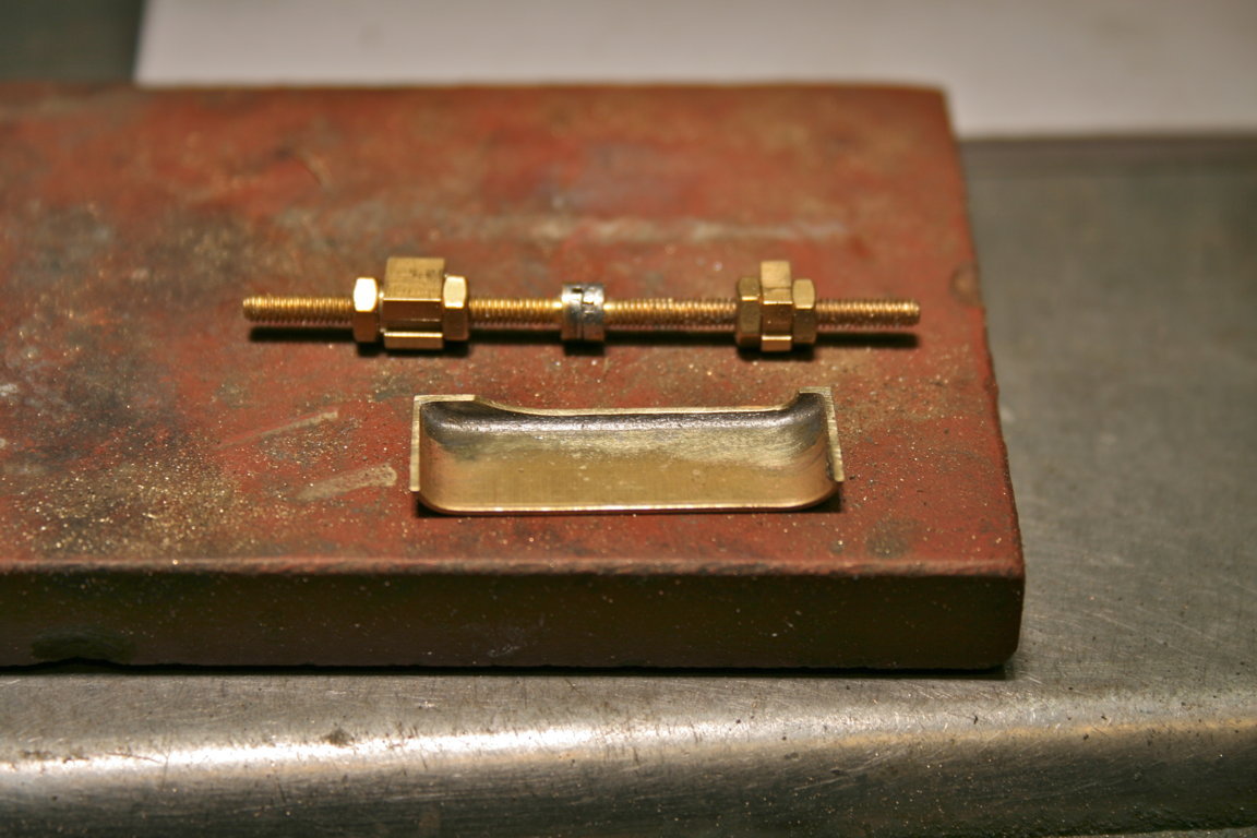

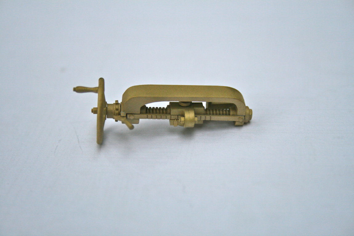

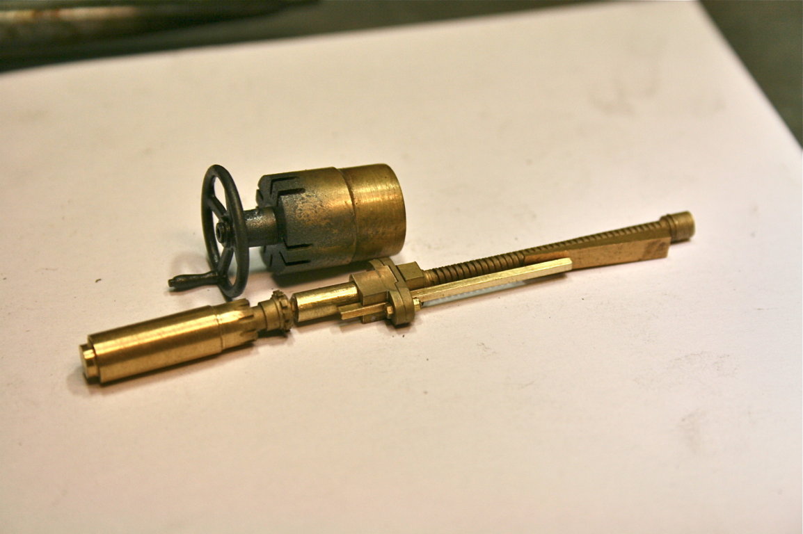

Altro esempio di realizzazione descritta come sempre dall'autore della 740.
Faccio un altro esempio circa la procedure che sono state utilizzate per ottenere i masters.
Interessante a mio avviso è stata la costruzione della leva di inversione perchè ha richiesto qualche sforzo di immaginazione più evidente rispetto al solito. Una prima difficoltà è stata quella di ideare la metodica più produttiva per costruire la chiocciola, che presenta la difficoltà del foro a sezione quadrata entro il quale scorre la scala graduata
fondamentale durante le manovre di regolazione del grado di introduzione, e la forma asimmetrica del pezzo: per ottenere il risultato ottimale ho dovuto scomporre il pezzo in quattro elementi, saldati poi due a due e assemblati mediante 2 bulloni M1.
Una seconda caratteristica peculiare è il passo della vite e la relativa filettatura a profilo quadrato. Come nella realtà il passo è rapido, per cui ho dovuto fare alcune sperimentazioni con gli ingranaggi che conducono l'avanzamento della torretta del tornio, fin quando ho raggiunto un risultato accettabile; naturalmente ho dovuto costruire un utensile adatto per ricavare il particolare profilo.
Appagato dalla estetica della vite, mi sono poi trovato a dover inventare la costruzione della madrevite che ovviamente, vista la morfologia della filettature, non poteva essere prodotta utilizzando maschiatori industriali.
Mi è venuta in aiuto una tecnica che si usava un tempo in campo odontoprotesico: la DURALAY è una resina di tipo calcinabile che possiede caratteristiche notevoli riguardo le minime contrazioni durante la polimerizzazione, la precisione e la fresabilità; su una copia della vite ho polimerizzato un cilindro di resina e poi l'ho tornito per ricavare il diametro adatto all'inserimento all'interno della chiocciola.
Funzionamento assolutamente preciso e realistico. Peccato che si siano avverati i dubbi del fonditore: il metodo è troppo preciso e le contrazioni da fusione leggermente differenti dei due pezzi, e la probabile presenza di minimi difetti a livello della particolare geometria dello scorrimento delle superfici hanno prodotto un inevitabile insuccesso della metodica. Se avessi utilizzato una filettatura a norma, con un paio di passate mediante gli attrezzi
adatti avrei risolto tutto facilmente...In seguito però ho trovato una soluzione al problema!
Il carter che sostiene il meccanismo è stato fatto saldando 2 lamierini e i 2 supporti della vite: per un assemblaggio di precisione ha utilizzato un metodo piuttosto banale, ovvero ho saldato tra loro due viti M1.6 e con i dadi opportunamente serrati ho posizionato correttamente i due supporti. Mediante un gel assorbicalore ho protetto le precedenti brasature e con la fiamma ho saldato il resto.
Per la costruzione di molti pezzi, soprattutto quelli di forma complessa o particolare, per rispettare le caratteristiche
dimensionali e di forma del prototipo originale spesso uso incollare porzioni del progetto originale in scala esatta direttamente sui lamierini.Il volantino e la ghiera dentata sono stati ricavati dal pieno utilizzando tornio, fresa e divisore.
Il dente di arresto è realmente funzionante. L'indice del punto di leva è ricavato per fotoincisione.

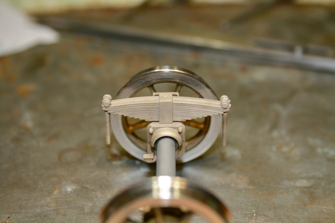

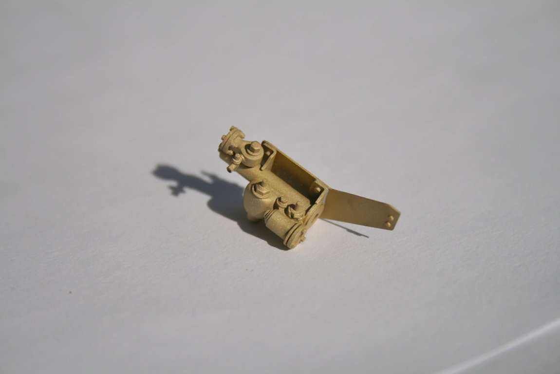

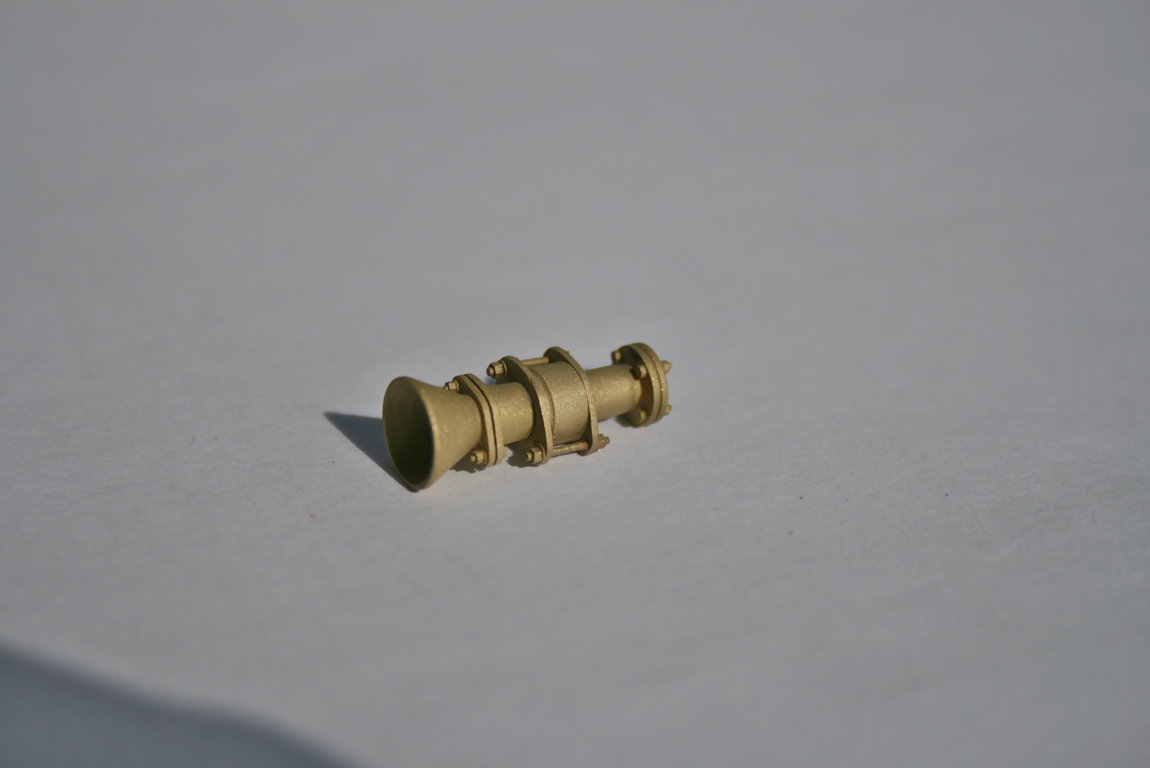

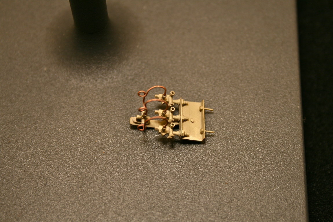

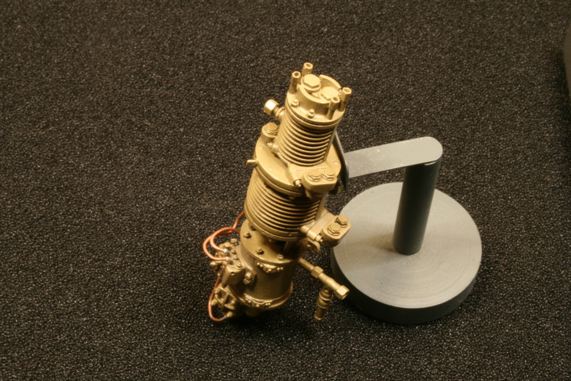

A completamento di alcuni dettagli visti in precedenza, ecco una vista del carrello italiano
IMG_7244 (FILEminimizer).JPG [ 160.3 KiB | Osservato 7092 volte ]
la fusione definitiva del compressore dell'aria, vista dal basso
IMG_7973 (FILEminimizer).JPG [ 230.66 KiB | Osservato 7092 volte ]
emulsionatore, versione definitiva
IMG_7904 (FILEminimizer).JPG [ 175.99 KiB | Osservato 7092 volte ]
il tromboncino, ovvero accoppiatore d'origine dell'acqua tender-locomotiva
IMG_7771 (FILEminimizer).JPG [ 32.07 KiB | Osservato 7092 volte ]
iniettore Friedmann sinistro mancanre della targa in fotoincisione che verrà fatta in seguito
IMG_7785 (FILEminimizer).JPG [ 38.98 KiB | Osservato 7092 volte ]

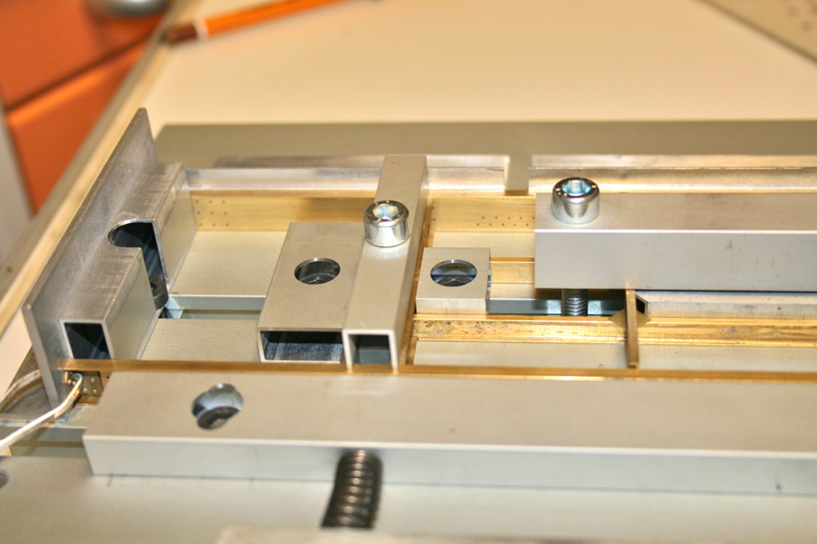

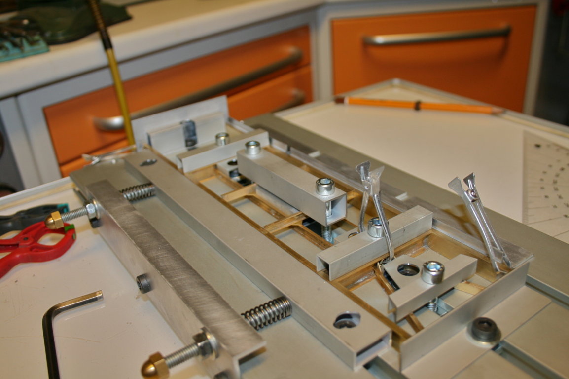

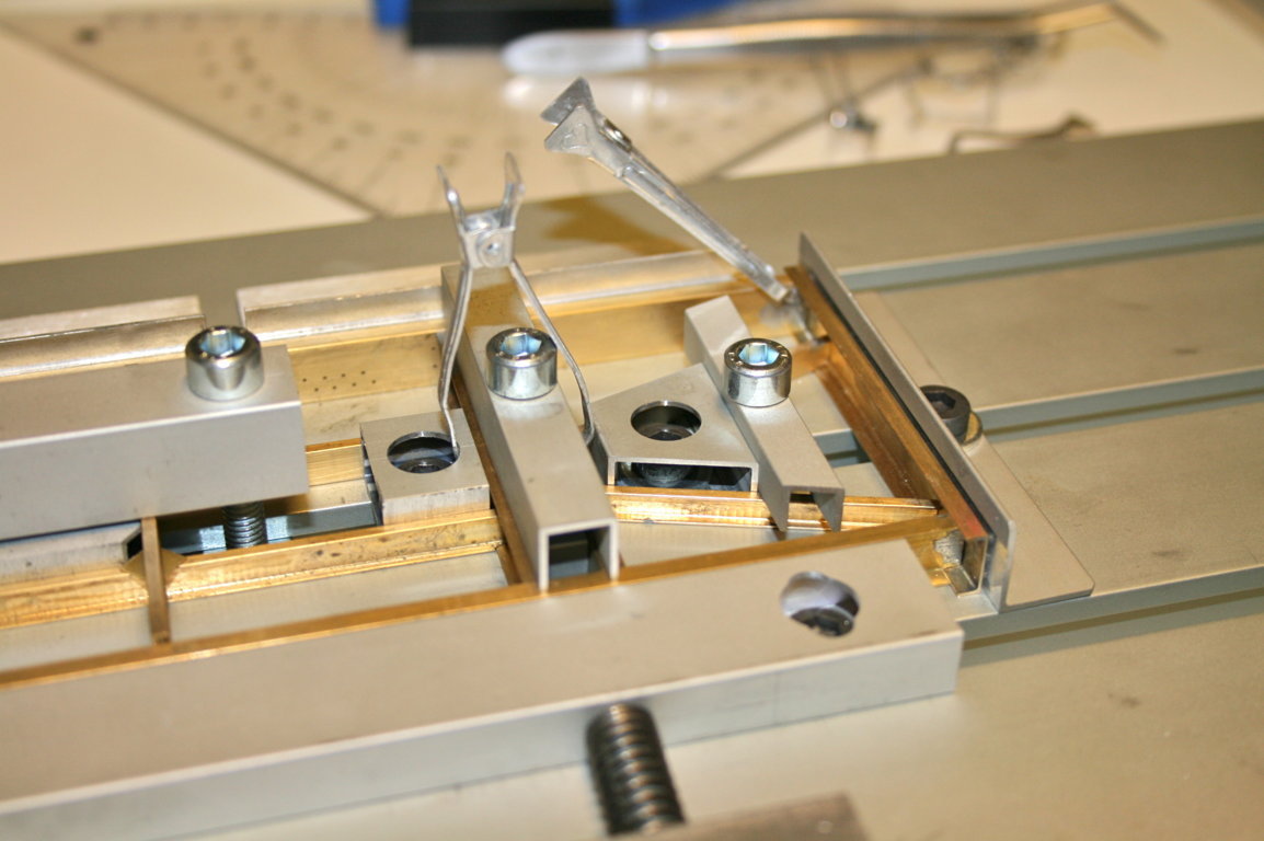

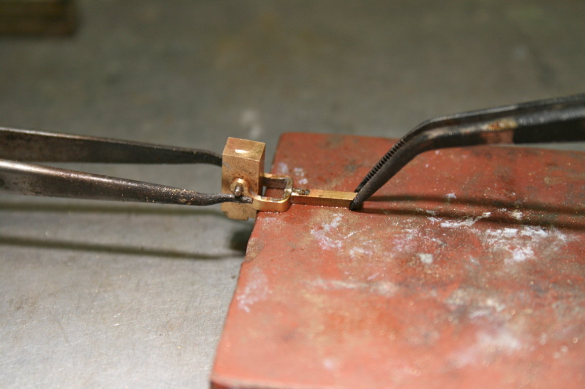

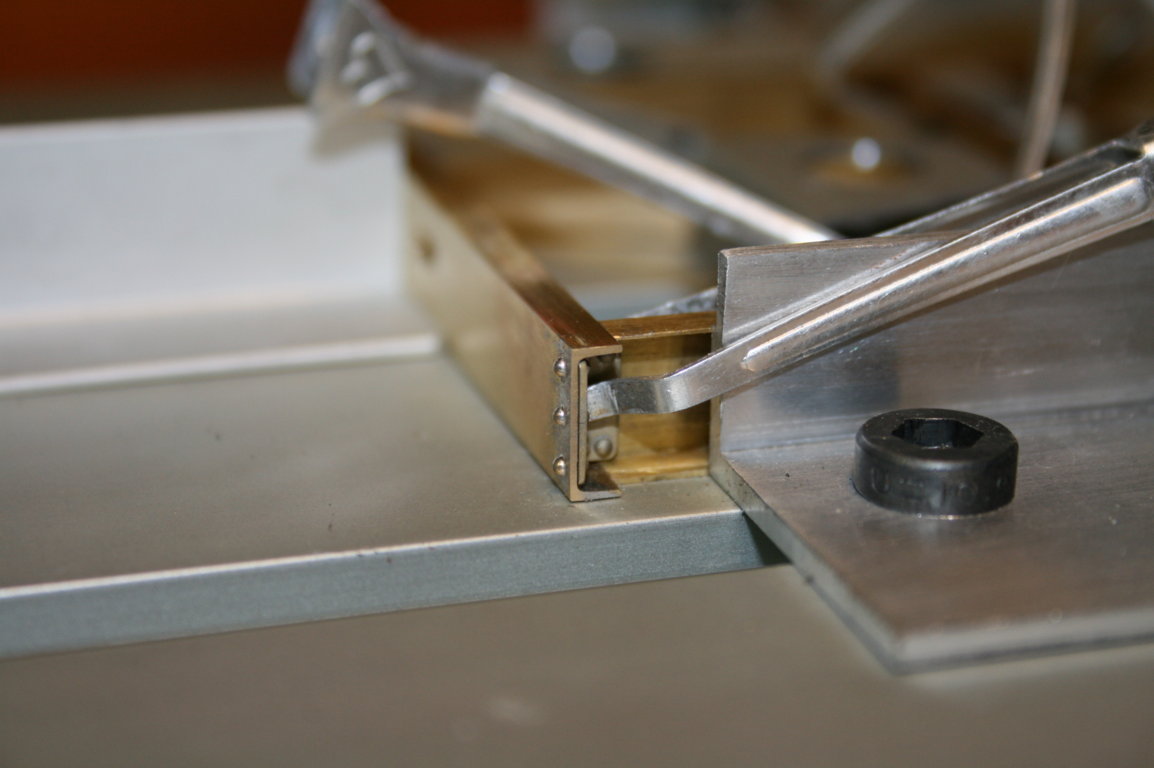

domanda: la articolatissima dima sembra di alluminio. non porta via calore durante le saldature rendendo la vita difficile??
 Oggetto del messaggio: Re: Riproduzione Gr. 740 in scala 1/30
MessaggioInviato: martedì 24 novembre 2020, 21:23
Iscritto il: mercoledì 22 febbraio 2006, 23:44
Messaggi: 282
Località: Caronno Pertusella
nanniag ha scritto:
le fusioni sono sempre spaziali.
La domanda è assolutamente pertinente. Il telaio mostrato nelle foto è stato assemblato mediante l'utilizzo di un saldatore a fiamma di potenza adeguata; le molle che spingono sulla fiancata servono ad assorbire eventuali deformazioni o tensioni dovute alla grande quantità di calore utilizzato, questo per lo meno da un punto di vista
teorico.
Devo ammettere che il risultato non è stato pienamente soddisfacente dato che una volta smontata la dima, la struttura ha assunto comunque qualche lieve deformazione.
Sicuramente la leggerezza e la relativa lunghezza dei profili fresati in scala non permette di scaldare più di tanto le varie zone del telaio. Errori a questo livello non sono assolutamente rimediabili
Una prova di saldatura a forno, quindi con calore uniforme su telaio e dima, l'ho fatta, ma non ha incontrato il favore di mia moglie che mi ha decisamente scoraggiato a riprovare simili esperimenti...
Alla fine ho adottato il sistema di saldature ad arco resistivo, utilizzando potenze piuttosto alte ( 600-700watt ) per tempi brevissimi, evitando così di riscaldare la struttura.
Il risultato è stato decisamente appagante.

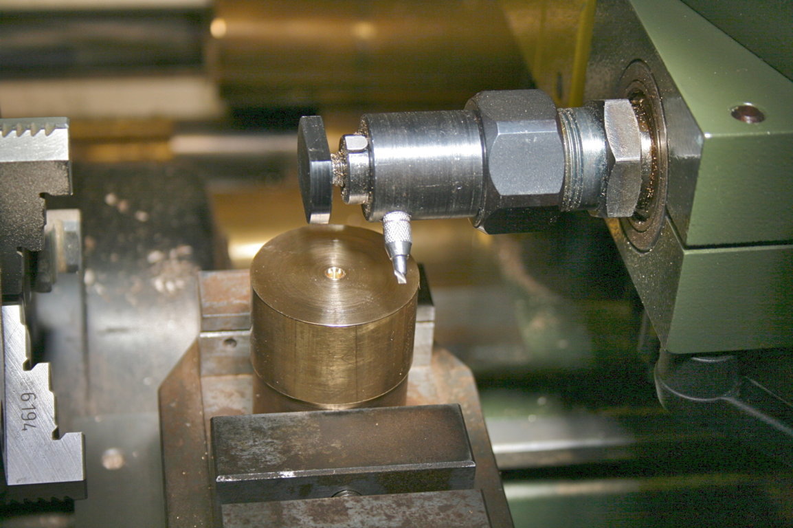

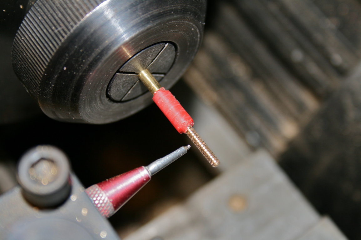

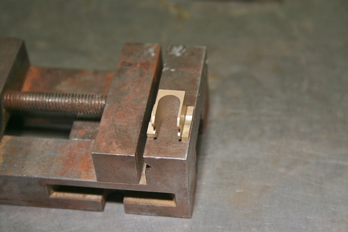

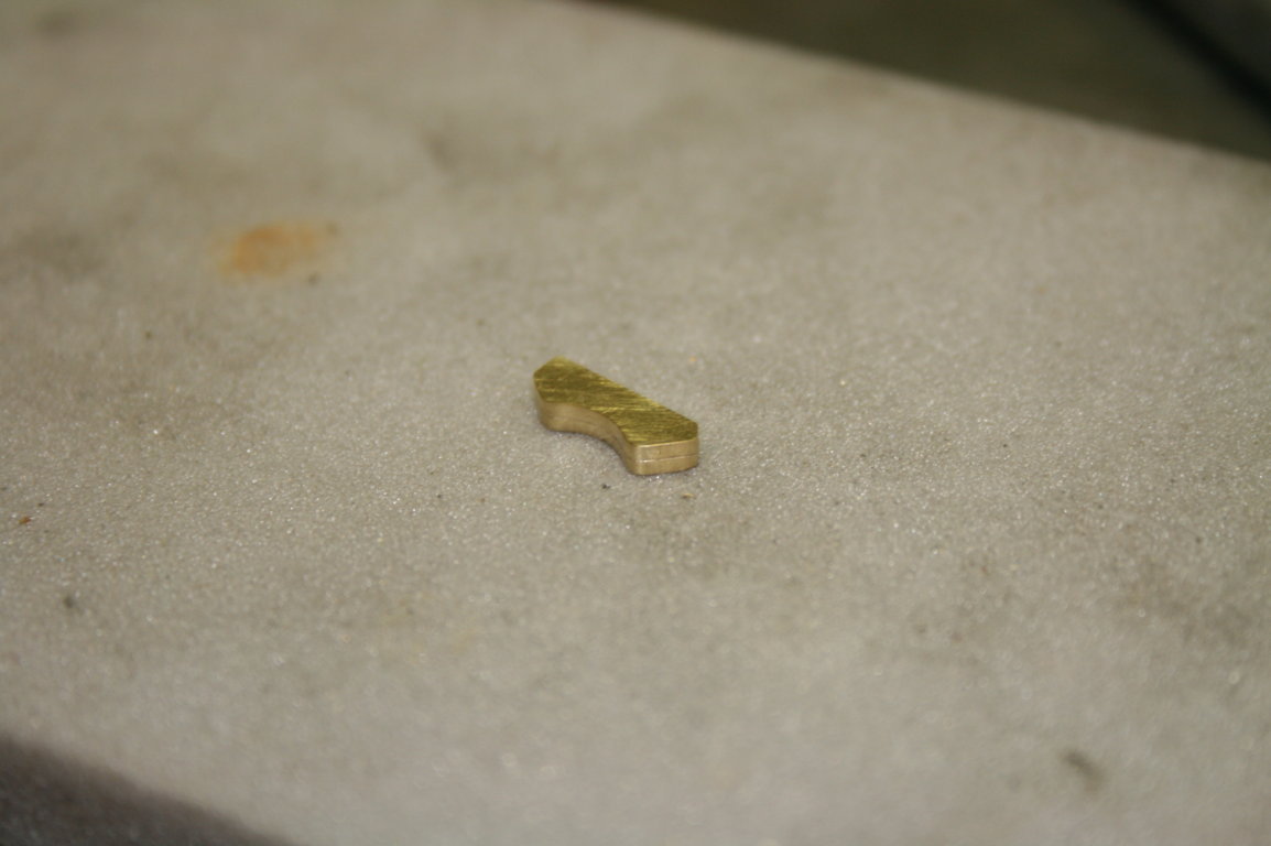

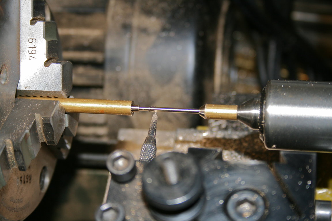

Antonio, ecco la risposta dell'autore:
Utilizzo prevalentemente strumentario concepito per la terapia parodontale ( di professione sono odontoiatra ) che è giunto alla fine della sua vita operativa. Questa strumentazione prevede un manico in alluminio o acciaio, mentre la parte "lavorante" è solitamente in acciaio ad elevata durezza, in quanto destinata a mantenere una affilatura aggressiva e stabile nel tempo...
Per la modellazione della parte lavorante dello strumento utilizzo vari tipi di pietre e dischi separatori in fibra di carbonio. Purtroppo non ho fotografato lo strumento utilizzato per filettare la vite in questione, comunque allego due esempi che rendono l'idea.
IMG_2478 (FILEminimizer).JPG [ 115.62 KiB | Osservato 6673 volte ]
IMG_3430 (FILEminimizer).JPG [ 152.09 KiB | Osservato 6673 volte ]

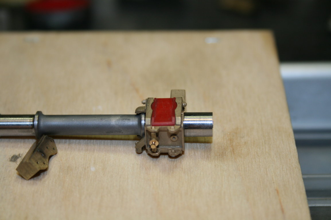

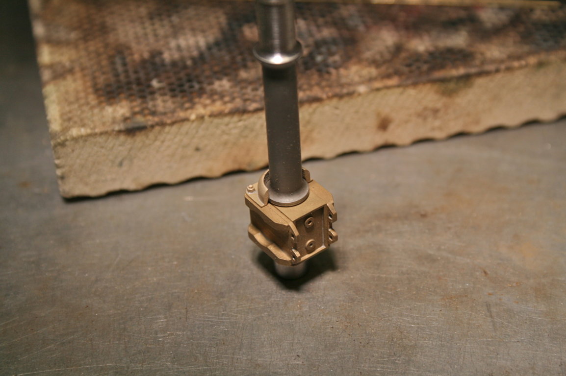

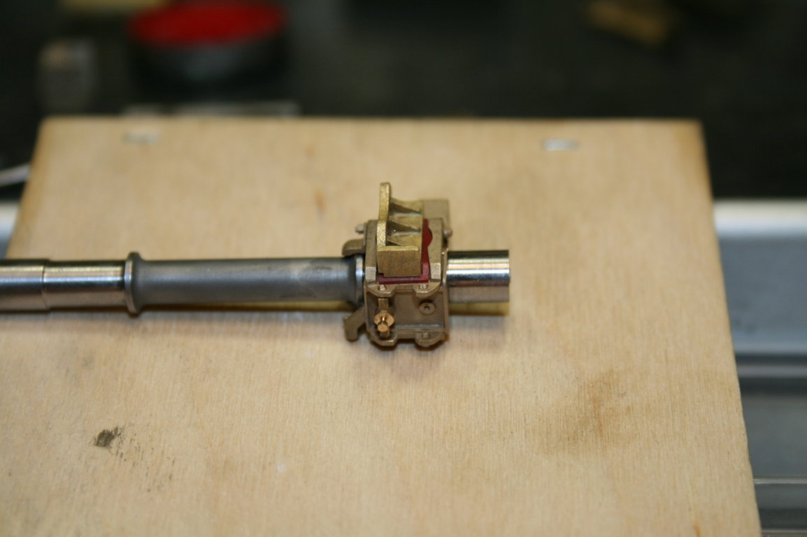

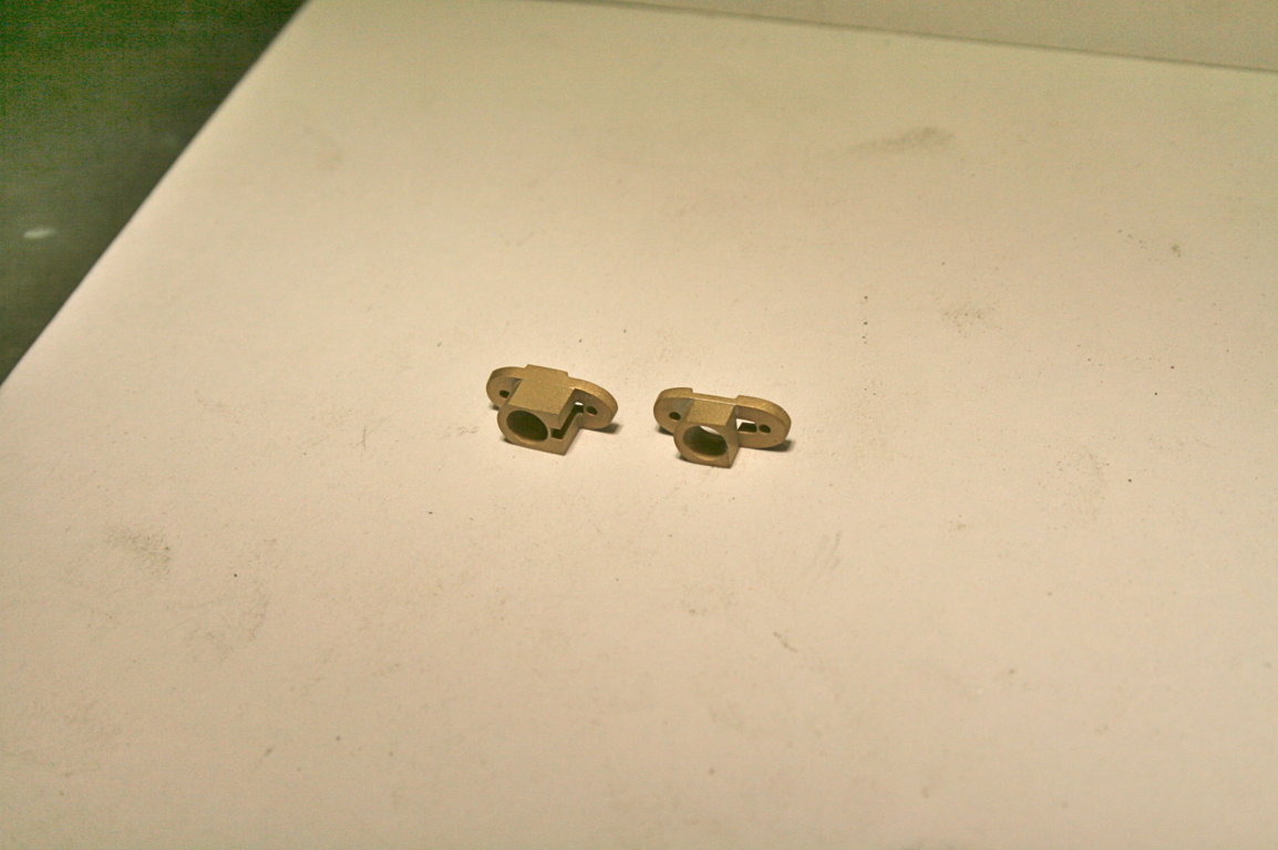

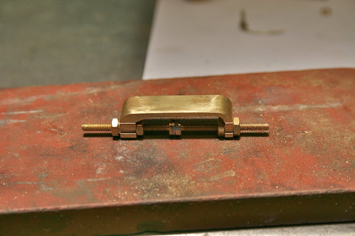

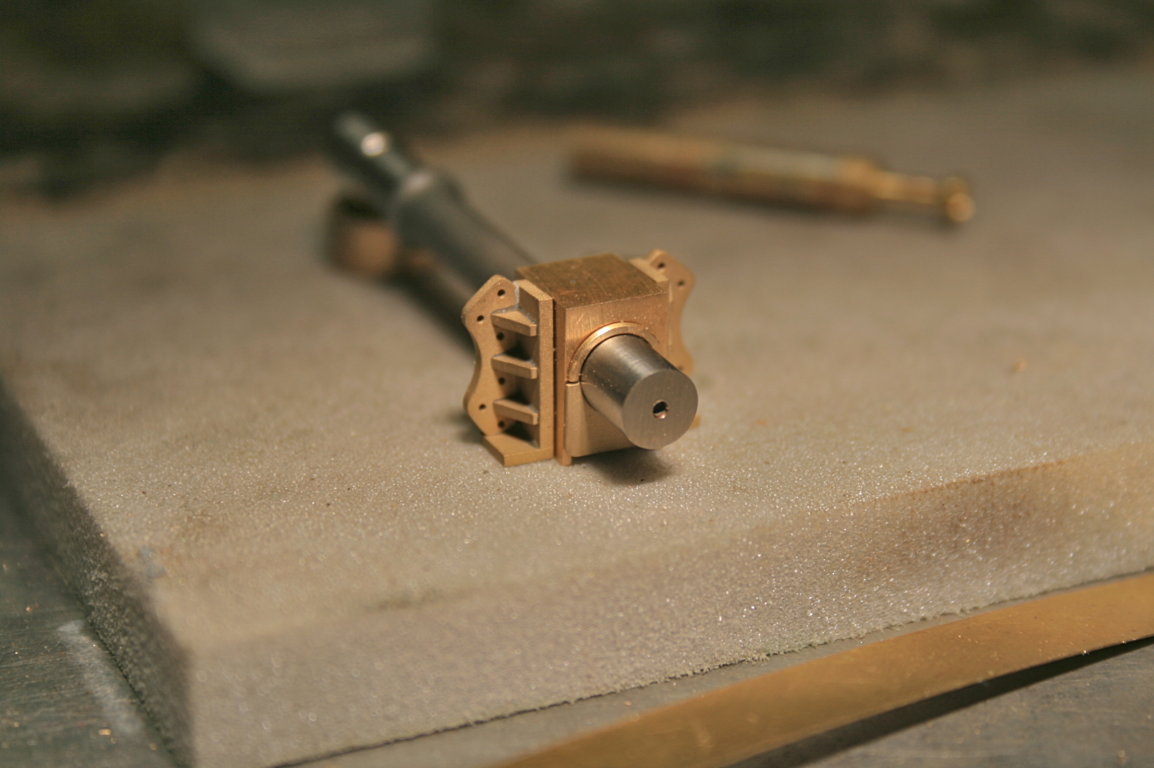

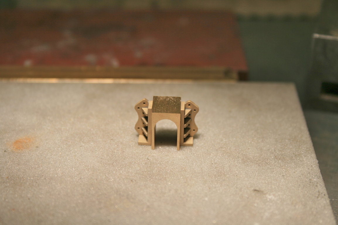

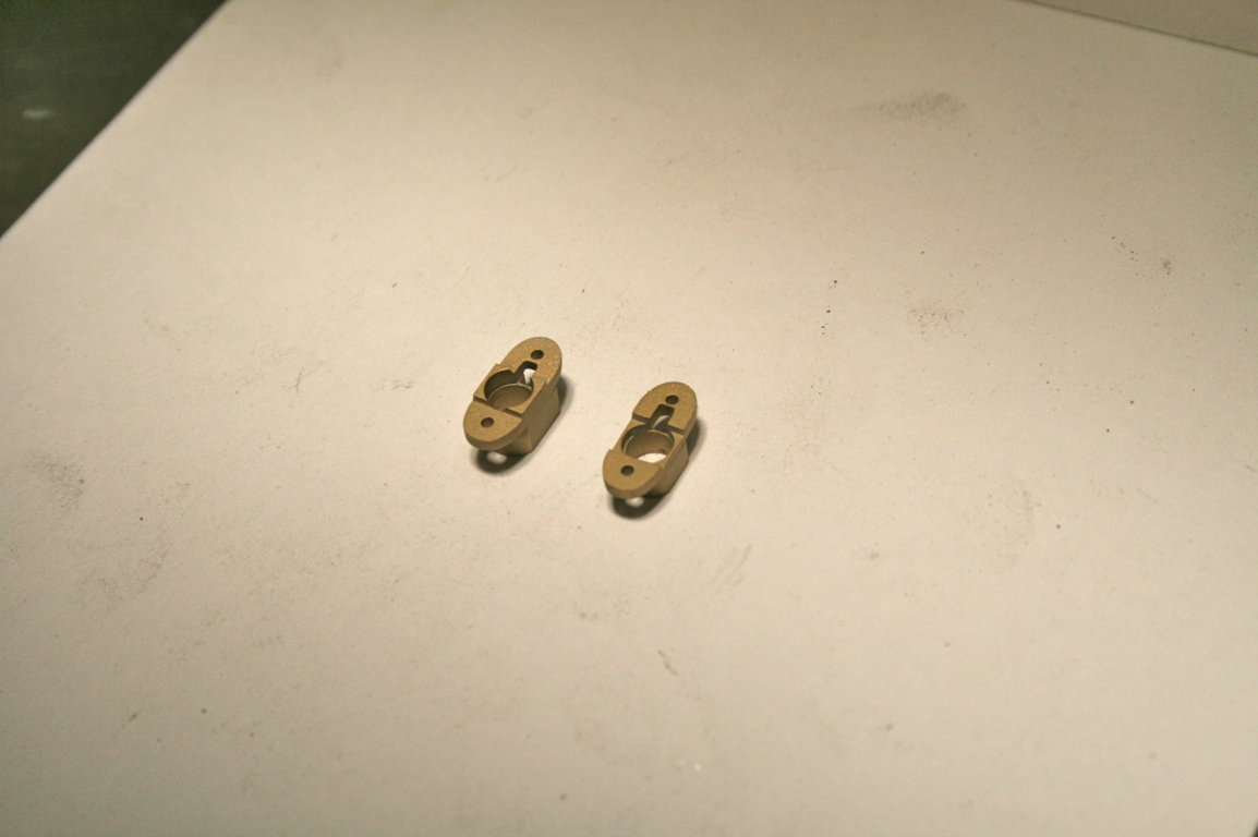

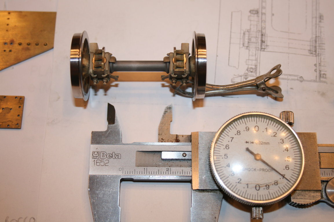

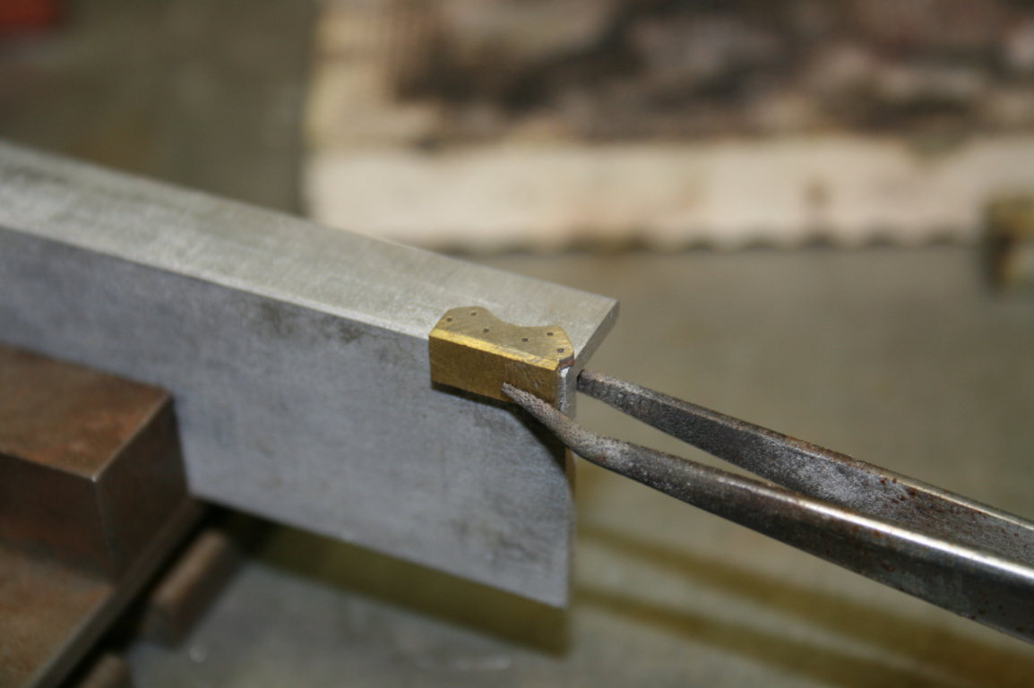

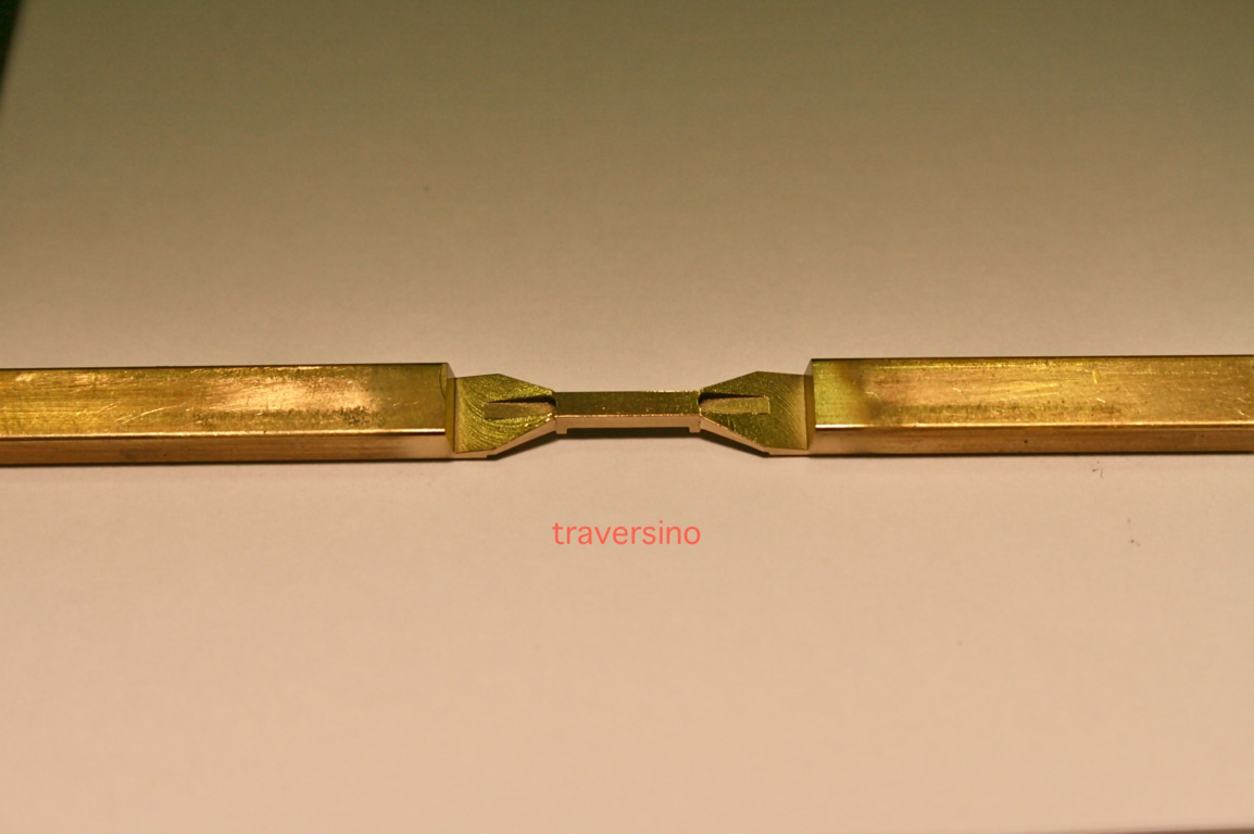

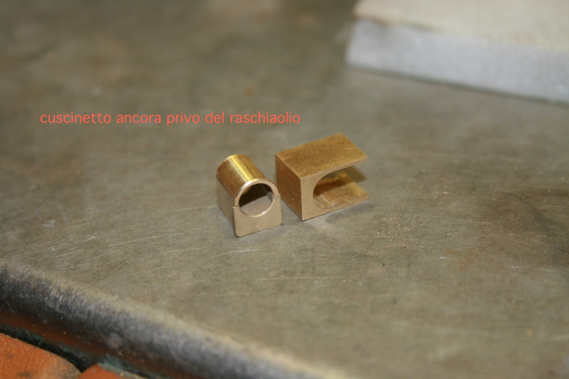

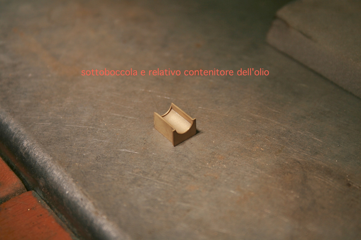

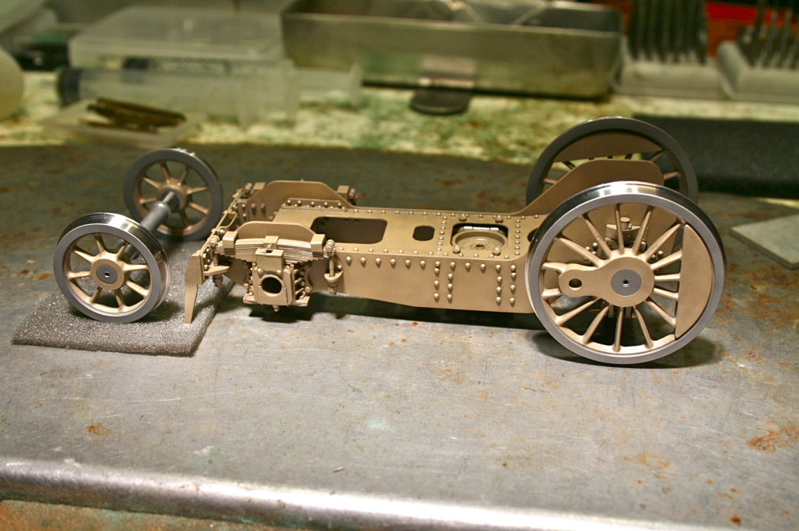

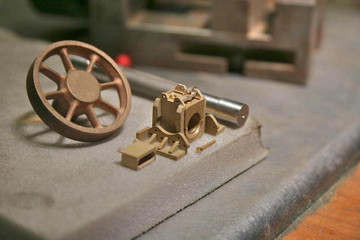

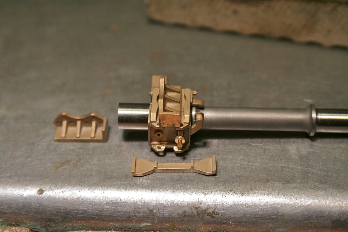

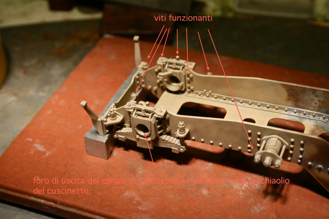

Una serie di immagini per rappresentare il procedimento utilizzato per ottenere la boccola del ruotino anteriore del carrello italiano. In questa particolare situazione l'incognita è su come le contrazioni da fusione potrebbero influenzare la correttezza dell'assemblaggio in rapporto a due dimensioni definite, ovvero la distanza tra i due longheroni del telaio e le dimensioni dei fuselli ricavati sull'asse delle ruote, coerentemente con quanto previsto dai disegni originali.
Nonostante il grande numero di variabili, la fortuna ha voluto che gli inevitabili errori si annullassero probabilmente a vicenda, permettendo il montaggio dell'assemblaggio sul telaio con un gioco di soli 15 centesimi per lato...
Come già accennato in precedenza, la boccola prevede un sistema di lubrificazione simile alla realtà, il sistema Zara è realmente funzionante e il sottoboccola è fissato alla boccola con bulloni e controdadi.
Le piastre di guardia sono imbullonate al telaio e tutte le guide sono rettificate.

IMG_5339 (FILEminimizer).JPG [ 122.3 KiB | Osservato 6441 volte ]
IMG_6371 (FILEminimizer).JPG [ 88.97 KiB | Osservato 6441 volte ]
IMG_6388 (FILEminimizer).JPG [ 118.98 KiB | Osservato 6441 volte ]
IMG_7220 (FILEminimizer).JPG [ 106.53 KiB | Osservato 6441 volte ]
IMG_7221 (FILEminimizer).JPG [ 253.8 KiB | Osservato 6441 volte ]
